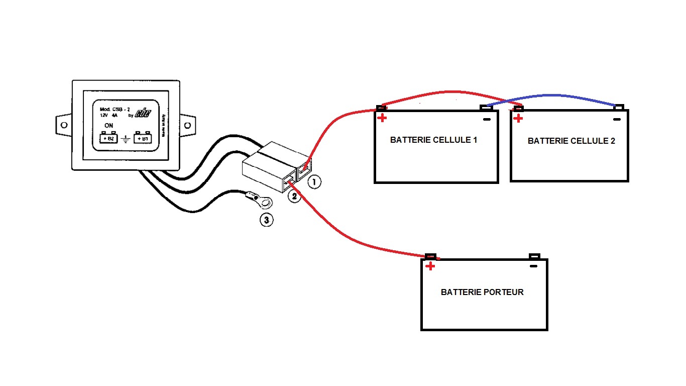

tu n'as pas le schéma de montage ? Met le en photo si tu veux , on va bien arriver à brancher 4 fils , quand même !
D'après ce que j'ai vu , ton fil de masse se branche sur la carrosserie , ou le châssis . Et puis ensuite , un fil en direction des batteries cellule , l'autre sur la batterie porteur .
Pour ce qui est de la capacité des batteries cellule , 80 , 90 ou 100 A ne signifie pas grand chose , finalement . Car par exemple , tu auras plus d'autonomie avec une batterie AGM de 80A qu'avec une batterie classique acide de 100A . Mais là dessus , Bob nous a préparé de nombreuses fois des dossiers très utiles . A consulter sans modération !

J'ai acheté ça
https://www.mon-camping-car.com/article ... arge-csb-2
je vais le recevoir mardi ou mercredi c'est comment le monter qui m'inquiète mais pour l'instant le c c démarre bien et comme je l'ai dit plus haut quand on est en balade ça ne sers à rien car on roule souvent, 4 jours d'arrêt maximum .

Tes batteries cellules sont montées en parallèle comment, directement, ou par l'intermédiaire d'un coupleurs séparateur automatique?
Le montage de cet appareil est on ne peut plus simple, j'ai l'impression que tu te décourages vraiement trop vite!

Non Bob directement derrière le régulateur de l'alternateur en parallèle seuls deux fils partent des batteries avec bien sur les deux du régulateur solaire mais ceux là arrivent ?
Enfin je crois car le coffre à batterie est à gauche du lit à l'arrière et pour voir l'intérieur avec ma corpulence c'est pas de la tarte !
c'est le mec de Narbonne qui a monté les batteries et il a rien mis d'autre alors qu'avant il n'y en avait qu'une donc .

La masse soit sur le porteur soit sur une batterie.- Marcolino84120

Re: Charger la batterie porteur avec le panneau solaire
Ok Bob j'ai compris Merci reste a passer le fil oui par dessous c'est bien en bien rebouchant après.
Un dessin mieux que 1000 mots
