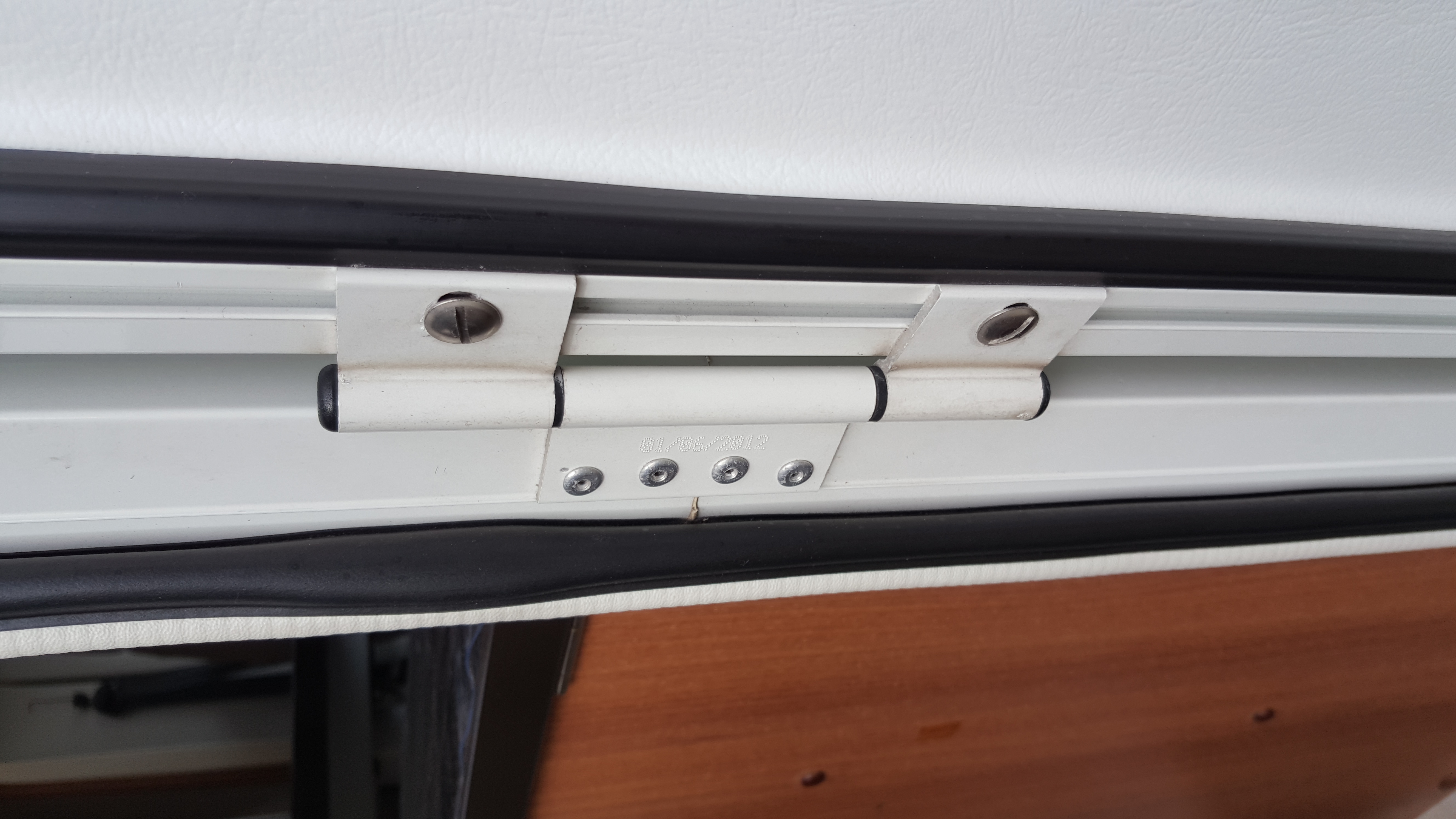

bonjour à tous
j ai la porte de mon challenger mageo 119 eb qui force un peu
pouvez vous me dire comment sont conçu les charnières (axe plastic ou métal)
il y a 2 caches en plastic dessus dessous je n'ose pas y toucher .
merci pour vos réponses

Marco , tu m'as mis le doute , alors je suis allé voir : sur mon Aviano , on ne peut pas régler les charnières .Seul le système de verrouillage est réglable et encore juste dans un mouvement horizontal .
Je pense que notre ami parle d'un " point dur" dans la course de pivotement de la porte .
Si c'est juste au moment du verrouillage et déverrouillage , alors oui , un réglage de la gâche ( partie fixe de verrouillage)doit être possible .
Notre ami vient de poster une photo : on voit bien qu'on ne peut pas effectuer des réglages de charnières , comme on peut le faire sur des portes d'habitation classiques , par exemple .
Après , peut on retirer ces cabochons plastiques , ou sont ils solidaires de l'axe de charnière ? je ne sais pas . Pour ma part , j' entretiens les charnières avec un lubrifiant silicone , directement sur les jointures de frottement et à priori , ça suffit .

j'ai fait comme philippe je suis allé voir la porte,le cache s'enlève très facilement avec un cutter tu glisses la lame entre le cache et la partie alu et avec un petit tournevis plat tu fais levier et faisant le tour et il tombe par terre et ensuite tu mets une goutte de ton produit préféré (wd 40,a base de silicone ou huile fine)il y a le choix

j ai enlevé les petit cache haut et bas .
l axe et en métal .
j ai essayé avec un chasse coupille de le déloger mais il est bien rentrer en force.
il y a 1 cm de vide entre le bouchon et l axe j ai mis du dégrippant on verra bien.
je pense qu il et collé avec l allu de la charnière.
si vous avez une technique pour le decoller je suis preneur
l axe et en métal .

Lepets , je ne comprends pas pourquoi tu veux décoller l'axe: ta charnière a juste besoin d'un lubrifiant autour des gonds . décoller ces gonds est ce une bonne chose ? ne risquent ils pas de tomber tous seuls par la suite ?

je pense qu'il faut oublier de tirer l'axe de son ensemble,tu vas tout massacrer,la je ne ferai pas d'essais

oui je pense qu il est très risqué de les démonter .
merci pour vos conseils
