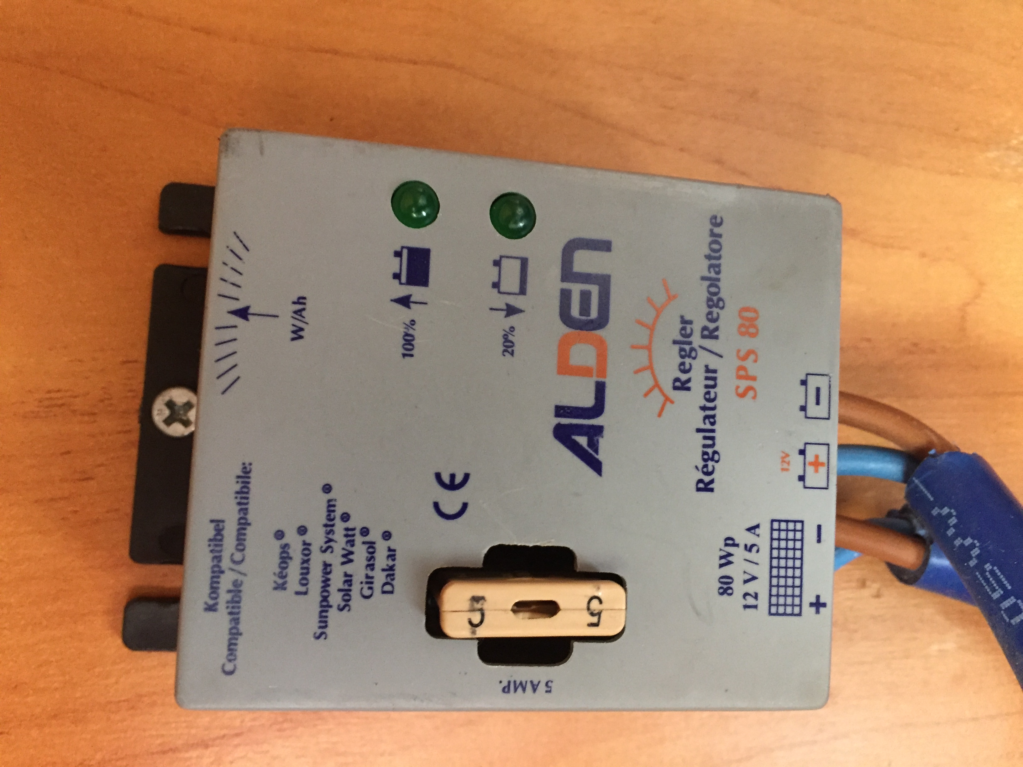

sur la photo du convertisseur il y a deux voyant mais aucun n'est allumé est ce normal ?
le fusible est bon
Comment savoir si ce n'est pas lui qui est mort?

Re: Problème panneau solair
Pour tester le panneau, il faut :
qu'il soit exposé au soleil sans zones d'ombre
qu'il soit débranché du régulateur, afin de s'affranchir d'un court circuit à l'entrée du régulateur
Et donc avec du soleil sur la totalité du panneau, on doit mesurer environ 20 V

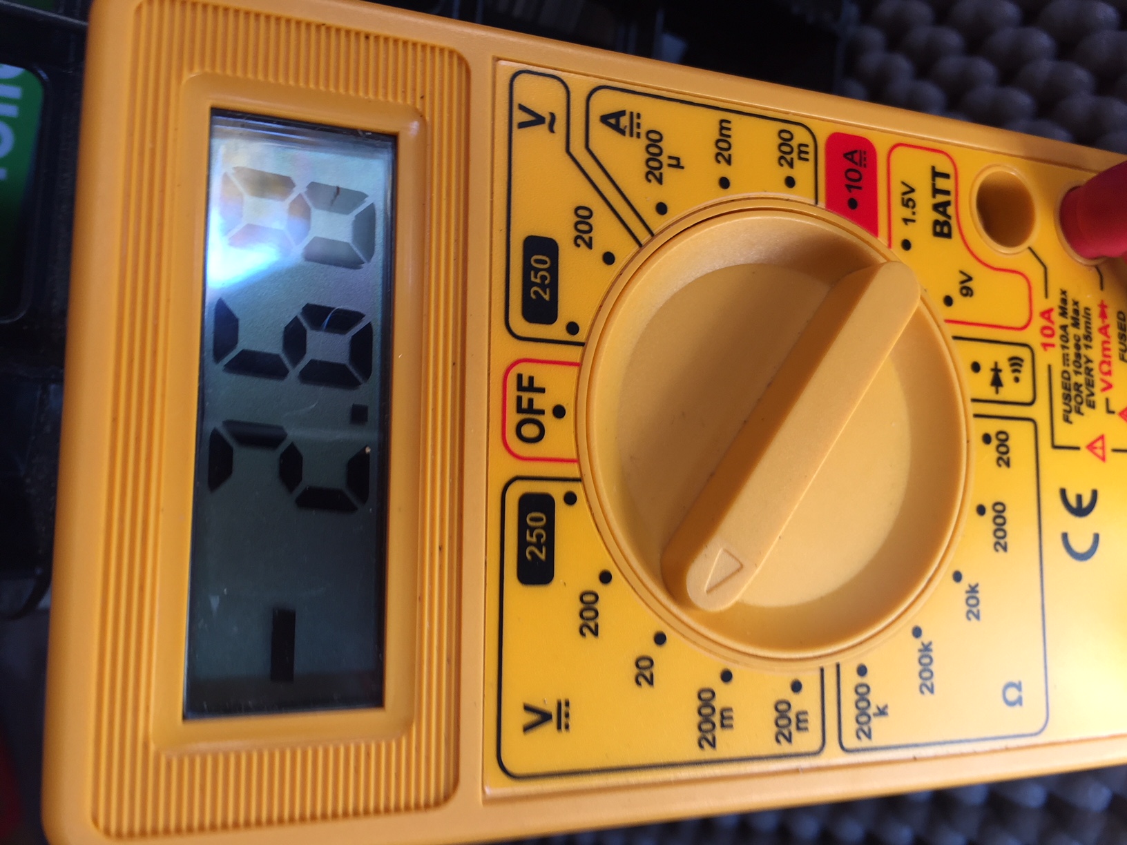

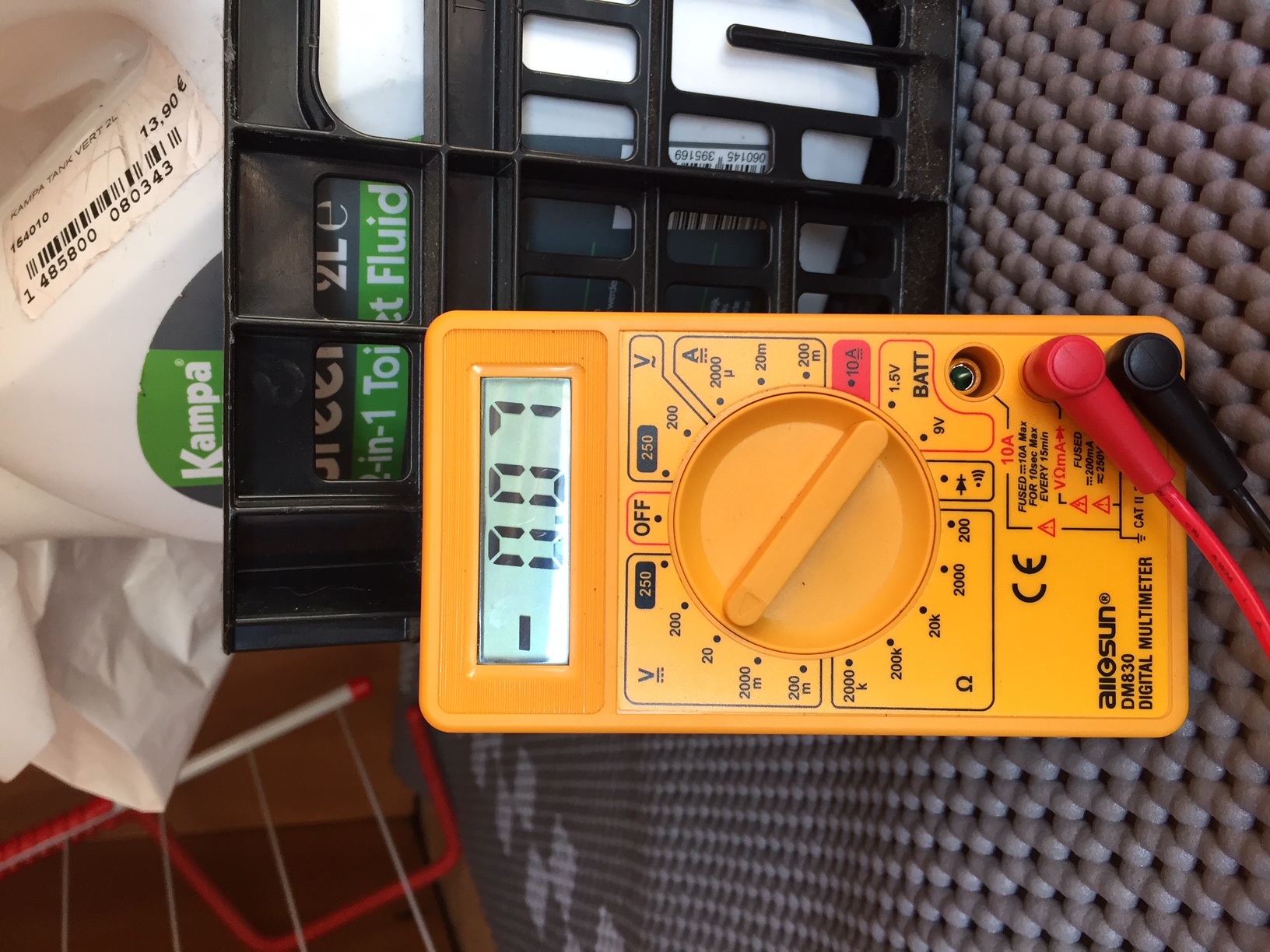

Comme aujourd'hui super soleil j'ai donc décidé d’aller voir la bête.
Tout d'abord j'ai mis le testeur à la sortie du panneau solaire et un coup j'avais quelque chose et un coup rien du tout et une fois j'ai pratiquement eu 18 voltes
Mon gendre est arrivé et nous avons fais ça à deux et pendant qui testait je suis monté sur le toit et j'ai bougé le câble électrique et la, il y a eu des variations. Nous pensons donc qu'il y a quelque chose au niveau du branchement mais pour cela il va falloir que j’enlève le panneau car pas de possibilité de faire ça sur place.
Je pense que je vais m'amuser a décoller le panneau, si vous avez une idée comment faire je suis preneur
Voici trois photos
Merci de vos réponses
Bonsoir claude
J'ai carrément essayé avec une ampoule de phare qui s'allume comme tu peux le voir sur la photo et j'ai mis le testeur en même temps et j'avais 2.68 voltes
J'y retourne vendredi car le CC est chez mes beaux parents et je te tiens au courant
le résultat du test avec une lampe est parlant, ton panneaux solaire est en bon état. Le problème viendrait plutôt du régulateur
Il est normal que cette lampe de 55 ou 60W n'éclaire que orange et qu'il n'y ai que 2,5V, c'est un peu compliqué à expliquer, disons que le panneau s'écroule parce qu'on le fait débiter sur une résistance (faible) , sans batterie tampon.
Il va maintenant falloir vérifier le régulateur
1) débranche la sortie du régulateur, les 2 fils j’insiste
2) rebranche ton panneau (aux 2 bornes juste dessous le damier ou il est écrit 80 Wp 12V / 5A
3) met le panneau au soleil,
4) mesure la tension à vide en sortie du régulateur, tu devrais avoir 14 V stabilisés
5) branche une petite lampe de clignotant 12 V 15W ou 21W aux bornes de sortie du régulateur, elle doit éclairer normalement (si le soleil brille bien)
merci de me donner le résultat des lignes 4 et 5
