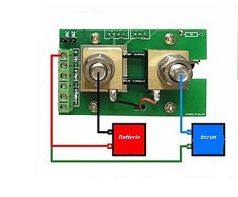

Il faut que les deux batteries soient en parallèle sans coupleur séparateur automatique;
Ensuite le schémas de branchement me semble simple:

Merci pour cette réponse, mais elle ne semble pas convenir.
L'écran est relié au shunt par un câble USB et n'assure aucune fonction dans le circuit mesuré, toutes les connexions de ce circuit à mesurer se faisant sur le shunt (et c'est bien ces branchements que je ne comprends pas).
Pour info complémentaire, mes deux batteries cellules sont bien en parallèle et sans coupleur. J'ai bien un coupleur, mais au niveau de la jonction entre la batterie moteur et les batteries cellule (avec en outre l'alimentation du frigo 12v "en roulant").

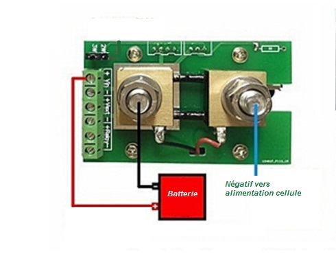

Essaie ce branchement: L'entré et la sortie du Négatif sont en câblage de grosse section, ce sont les sections de câbles existant.
Le scunt s'intercale entre le négatif de la batterie et le câble qui y est actuellement branché.
L'alimentation de la platine en 12 v peut être faite avec du câble de petite section (1 mm²).
Je crois comprendre 2 choses.
1 - Qu'il faut que la platine soit alimenté en 12 V pour avoir la tension.
2 - Que les autres mesures passent par le négatif.

Re: Branchement jauge batterie cellule
Re
Effectivement, c'est le branchement correct: le shunt sur la ligne "-" (d'une part vers batteries et d'autre part vers "conso") et une alimentation pour la partie électronique qui est solidaire de ce shunt.
Là ça fonctionne :
Avec le max de consommateurs ouverts (lumières, tv, soufflerie chauffage)...
Me reste plus qu'à paramétrer l'afficheur, là ça va aller.
