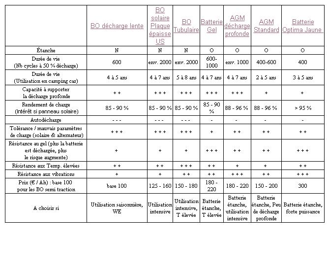

Voici les avantages des batteries étanches AGM: Étanchéité, pas d'entretien, pas d'ajout d'eau distillée. Sécurité renforcée par rapport aux batteries plomb ouvert.
Les plaques sont planes leur association avec le séparateur en mat de fibre de verre présente une très faible résistivité, optimise la faible résistance interne de l'accumulateur (quelques milli Ohms).
Cette faible résistance interne des batteries AGM leur permet de supporter des vitesses de charge et de décharge très élevées, jusqu'à 4C.
Impact favorable de la très faible résistivité des batteries AGM: un rendement faradique de 96 - 98 % alors que pour les batteries ouvertes, il est de l'ordre de 90 %.
Les batteries AGM ont un taux d’autodécharge très faible, de l’ordre de 1% à 3% par mois.
Les plaques des AGM étant étroitement comprimées et solidement fixées par le haut et le bas dans la cellule, la résistance aux chocs et aux vibrations est nettement supérieure aux batteries conventionnelles.
Je te conseilles toutefois l'achat de batteries "AGM A DÉCHARGE PROFONDE"
Je ne connais pas ce régulateur mais je pense que pour 370 W de panneaux en 24 V 15 A suffisent!L'idée c'est de partir sur une 140 ah AGM, et un panneaux de 280w à 370w avec un régulateur de 30A.
Oui!D'après vous cela est possible de recharger une AGM en C/4 ?
