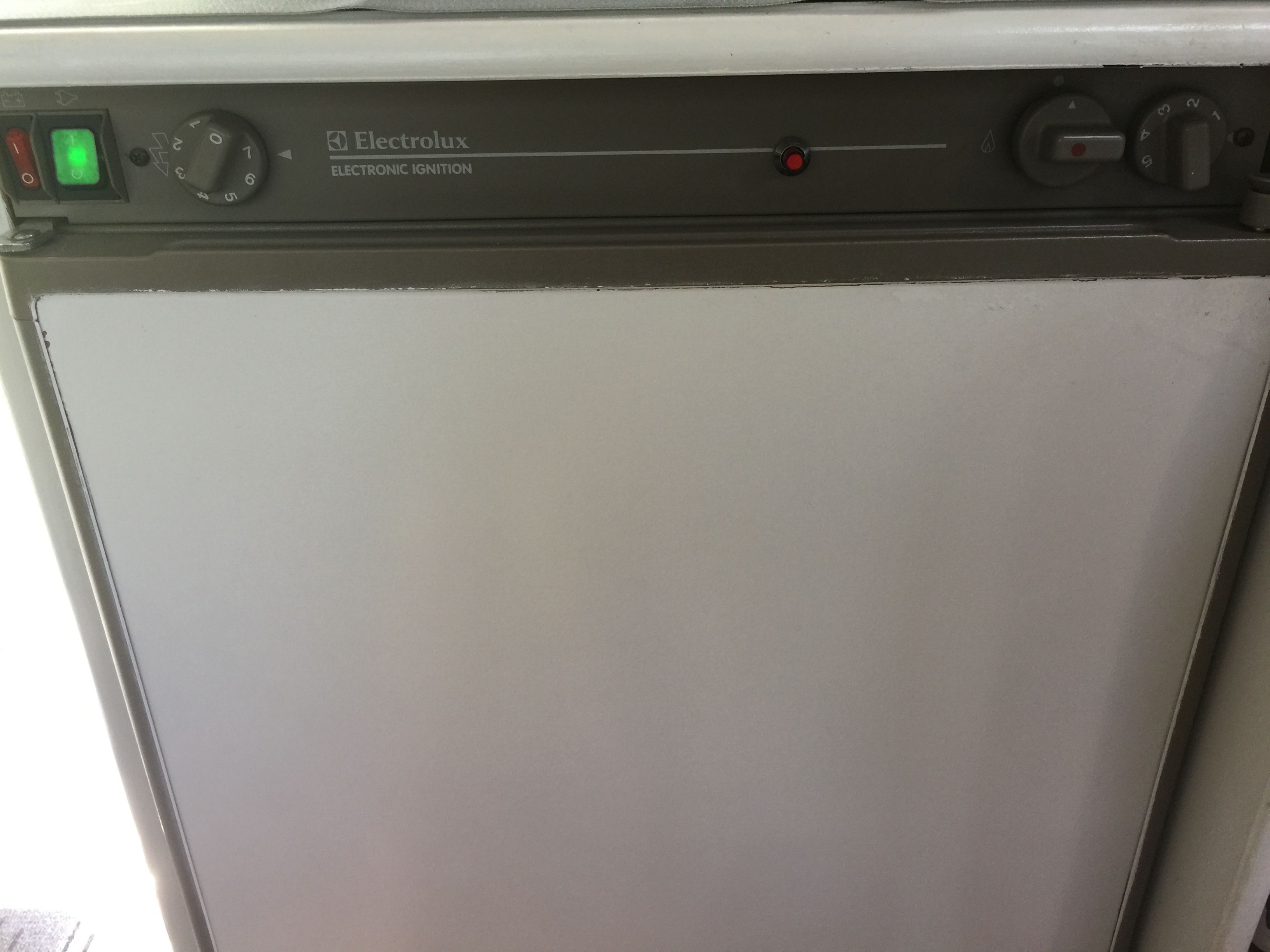

[attachment=0]FE988831-2B8E-4868-8037-B8AEB6E38B7B.jpeg[/attachment]
Ah ça y est voilà la photo
Merci
Re: Frigo electrolux rm 4401
Voilà la photo du frigo de notre colistier.
Pour mettre le 220V en fonction
RE :
nous avons donc la fonction gaz à droite , avec la commande d'ouverture / fermeture gaz ( + allumage je suppose , si l'on appuie sur le bouton (?) ) et son thermostat juste à côté .
à gauche : l'inter rouge :commande normalement l'alimentation 12V ( utilisation route ) et ensuite l'inter vert : 220V.
A noter que le thermostat gauche n'agit pas sur la fonction 12V , mais uniquement sur la fonction 220 V
Il est important de ne mettre en marche qu'une seule source d'énergie à la fois . ( pas de gaz en roulant )
Par contre , le petit voyant rouge , au milieu de la façade , : ? est il lié à la fonction gaz ? par exemple ,témoin de panne sur énergie gaz ( plus de gaz , ou plus d'allumage etc ).
pour que le frigo fasse du froid sur le 220V , il faut donc se servir de l'inter vert( qui du coup doit s'allumer ) , et placer le rouge sur O . cet inter rouge sera alors éteint . Manoeuvre inverse pour passer en 12V ( qui ne fonctionnera que moteur tournant ) . Bien sût bouton du gaz position fermée

Sur la photo, on ne voit pas la partie droite avec l'interrupteur qui commande normalement le piezo (automatique ou manuel selon le modèle) d'allumage du gaz...
Le petit bouton rouge doit correspondre à la mise en route d'un ventilateur (rajouté au frigo) qu'il faut mettre en route lorsque la température extérieure est trop importante; Quelque chose de ce genre :

RE , le petit bouton rouge au centre ? on ne voit pas s'il s'agit d'un inter poussoir ou simplement un voyant lumineux . (?)
Ce qui est sûr , c'est que l’inter rouge à gauche commande le 12V . Il est fort possible qu'un ventilo complémentaire ait été installé par la suite .
