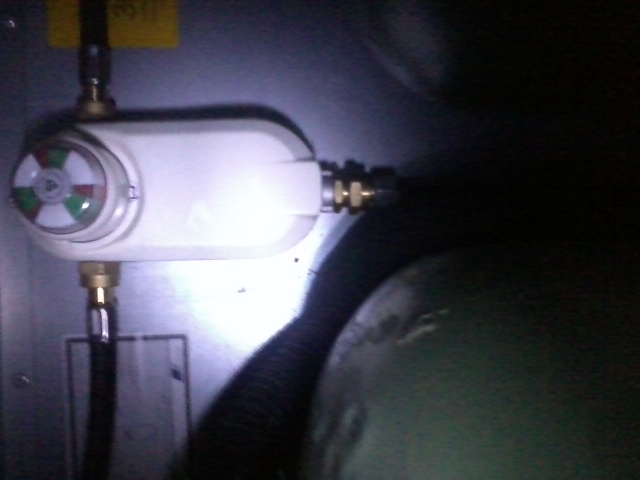

sur mon carnet d'utilisation , il est écrit que je peux utiliser le chauffage , mais pas le frigo sur gaz , en condition de circulation . Jusque là , ok . Seul hic , c'est que je n'ai pas de Sécu Motion en sortie de bouteilles . Juste un inverseur automatique que j'avais fait installer . (?)
C'est bizare!
N'aurais tu pas un autre système que le "Sécu Motion" de monté sur ton camping-car, c'était le cas quand j'ai eu le pilote et le Bavaria?
Re: Rouler... Gaz ouvert ou fermé ?
ben oui , c'est bizarre . Je regarderai ça à l'occasion , de plus près . Je relirai aussi les consignes d'utilisation , voir si je ne me suis pas trompé quelque part . Je vous tiendrai au courant .
bon , je suis revenu voir , alors :
il est bien écrit sur le manuel d'utilisation que :
-tous les robinets gaz y compris le principal ou robinet de bouteille , doivent être fermés en condition de circulation , à l'exception d'une utilisation du chauffage gaz cellule , auquel cas on laissera le robinet correspondant à cet équipement ouvert , ainsi que celui de la bouteille .
- par contre , interdiction d'utiliser le chauffe eau , le réchaud , le frigo .
Je n'ai pas vu de sécuMotion d'installé quelque part . mon chauffage est un truma 6000 C . sdtrsyf

Tout ce que je vois , c'est ça :( un inverseur automatique que j'ai fait installer
