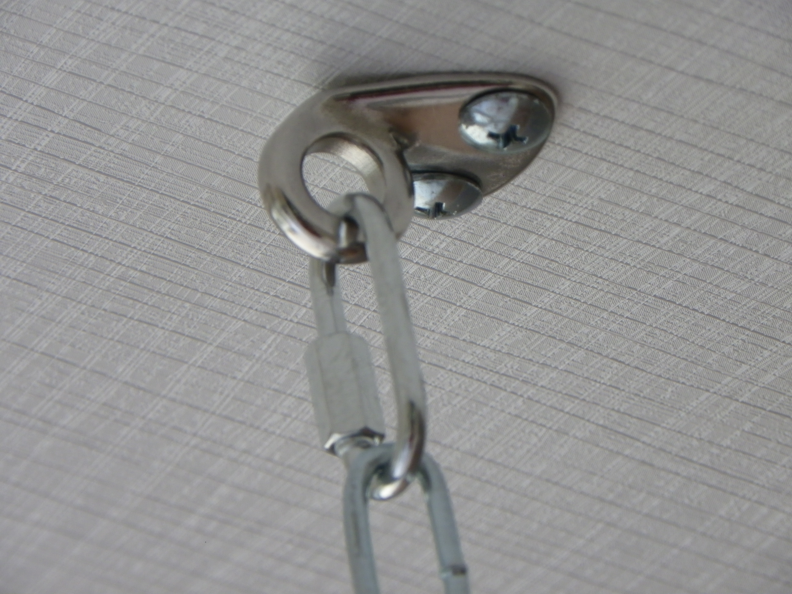

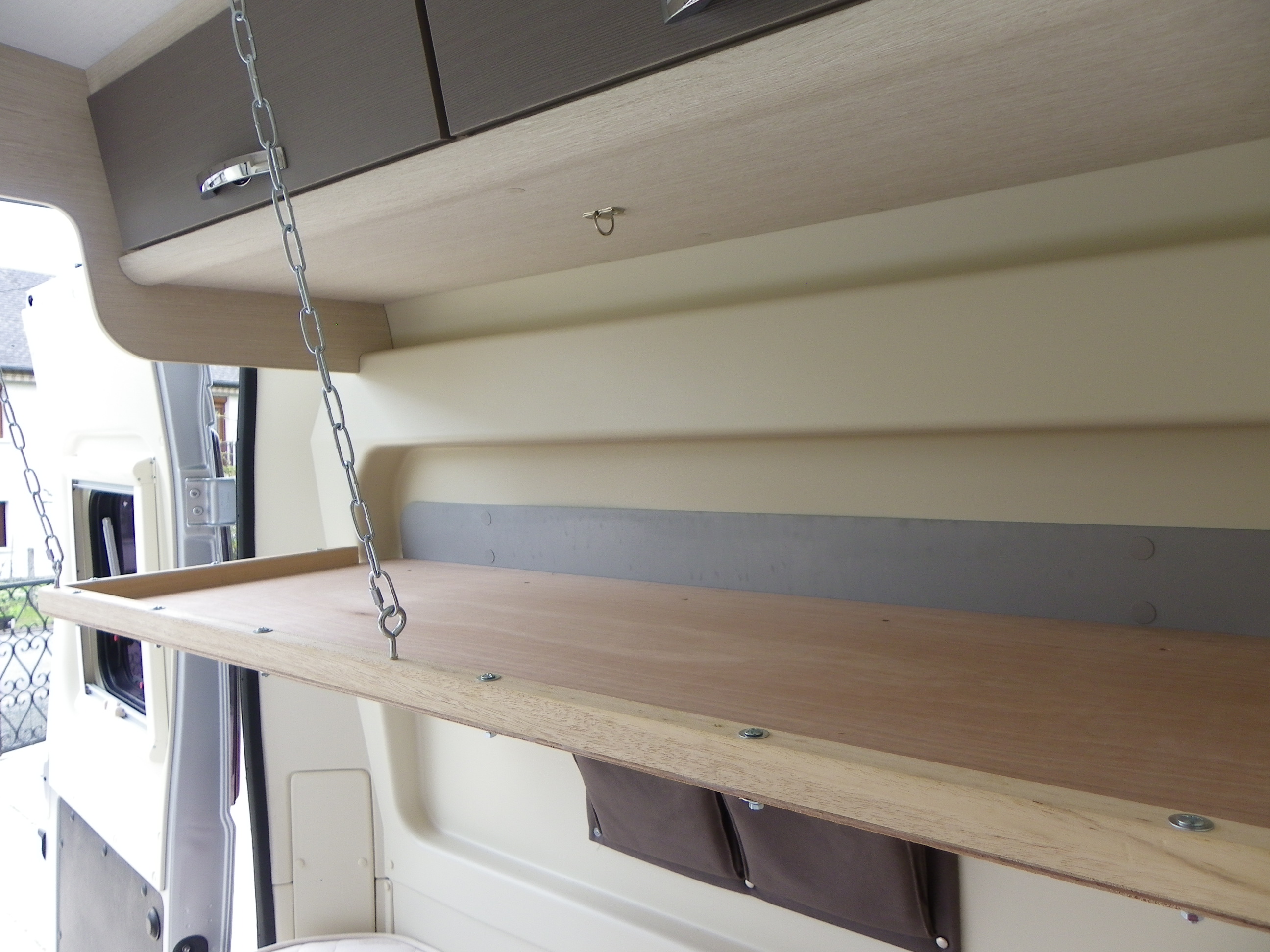

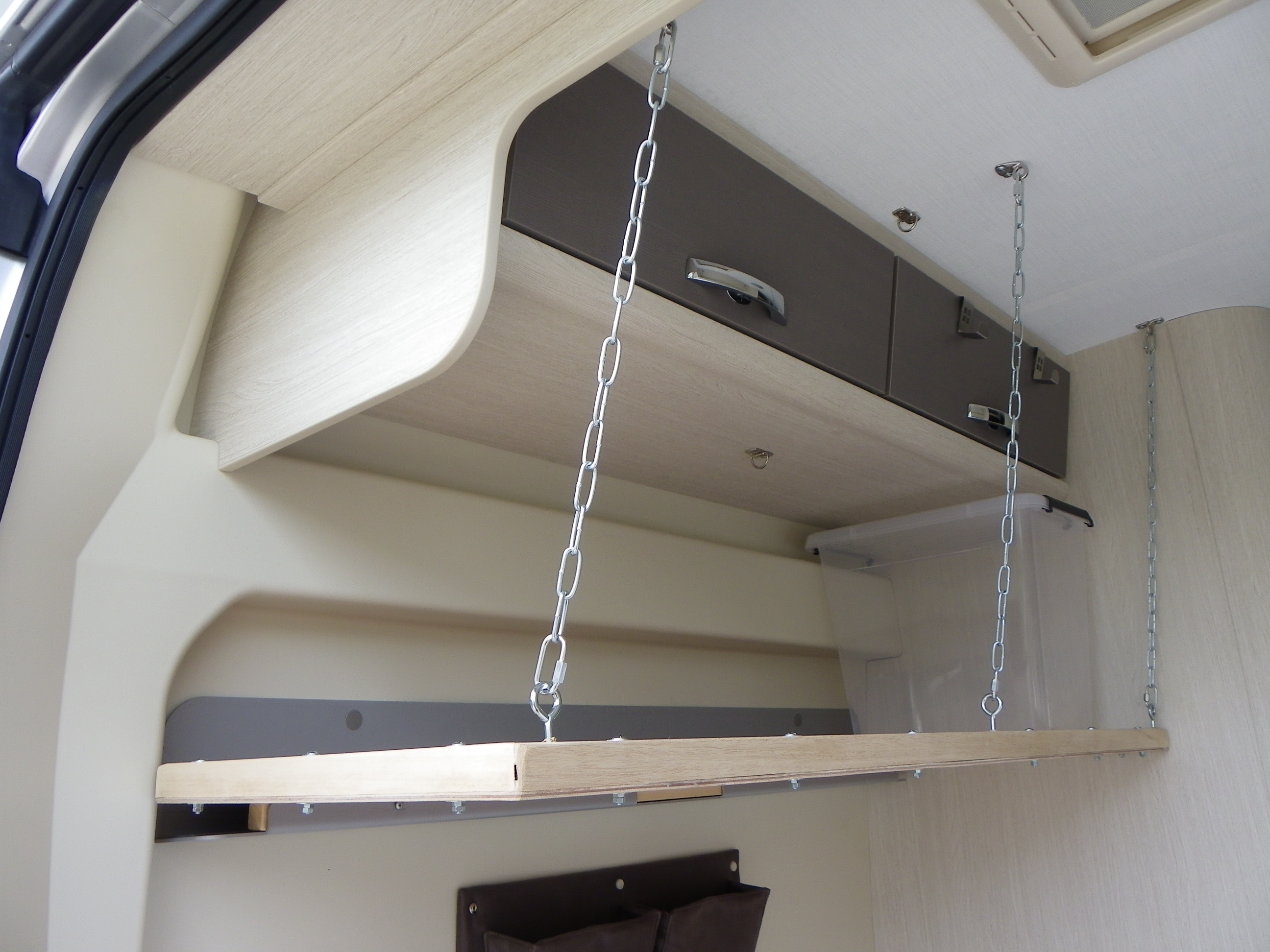

possédant un Challenger Vany 114 Max, qui possède un lit supplémentaire 2 personnes dont je ne me sert pas, j'ai fabriqué une tablette supplémentaire, en profitant d'un repose sommier de ce lit, contreplaqué de 3 mm et tasseaux de 30 mm, j'ai acheté des crochets bateaux, à fixer au plafond, plus des chaines, je joint quelques photos, la tablette est coincée dans le support, impeccable, rien ne bouge, éventuellement je mets en travers 1 ou 2 petits tendeurs et le tour est joué, poids environ 5 kgs.

Tablette
Tablette
Tablette
Tablette
Fixation sur support du lit
Fixation au plafond vis de 20 mm

ça fait un rangement supplémentaire , comme ça !
juste une question : les vis de plafond : elle prennent dans un tasseau ou simplement dans l'habillage du plafond ?

Bonjour Philippe 31,
je me suis renseigné, c'est un panneau de 20 mm d'épaisseur, donc avec l'épaisseur du métal de l'anneau aucun problème, par précaution j'avais démonté un anneau d'origine pour voir la vis.

Re: Tablette sur Challenger Vany 114 Max
Est ce l'épaisseur de l'ensemble ou simplement du contreplaqué?
Si c'est 20 mm avec l'épaisseur d'isolant, selon le poids que l'étagère va porter, tu risques d'avoir des surprises!

Bonjour Bob 11,
c'est l'épaisseur du contreplaqué, (19 mm pour être précis) d'ailleurs on voit sur la photo des crochets d'origine, et en vissant j'ai bien vérifié. Sur cette étagère je ne mets que des choses légères pas les cales!

Bob 11,
périple de 300 kms la tablette est toujours en place! et très pratique, mon épouse est heureuse du système et c'est l'essentiel!!!
