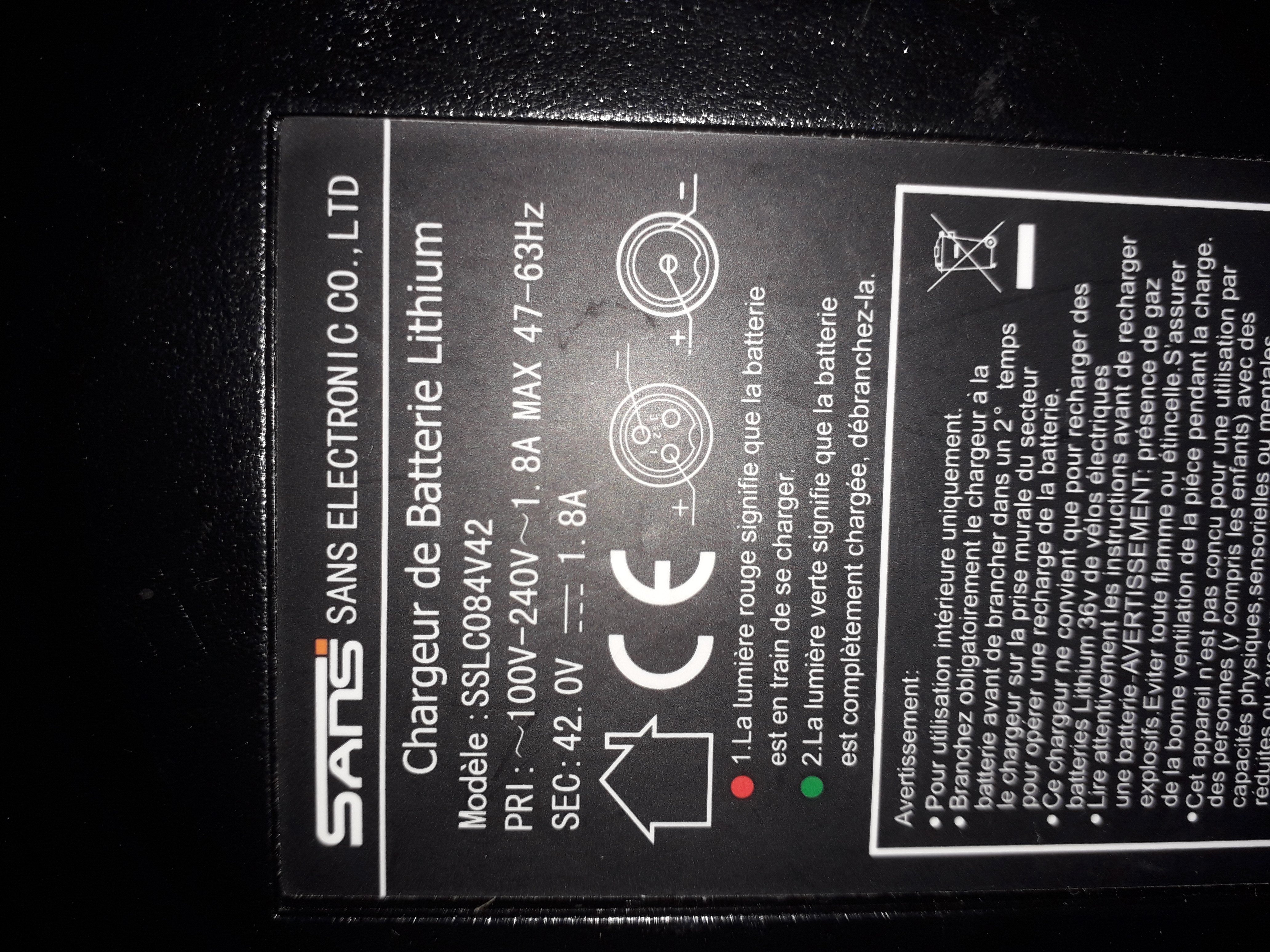

Bonjour.
Je vais essayer de t'aider . J'ai également un VAE, et dans mon cas, le chargeur en photo ci dessous annonce un débit max de 1.8 A en 230 V, ce qui ferait plus de 400W, en fait j'ai mesuré cette puissance , elle est de l'ordre de 90 W. Donc un petit convertisseur peut faire le boulot, mais ce n'est qu'une partie du pb.
Le convertisseur va quand même débiter environ 9/10 A en 12V, et ta batterie est une 100Ah, sachant qu'elle ne peut te donner que 40 à 50 % de sa capacité, en 5h tu auras vidé ta batterie , sauf si tu es vraiment en plein soleil et que ton panneau te fourni les 90W attendus.
Je suis un peu dans le même cas, je charge en roulant cela évite de vider la batterie.
Sinon pour info, tu as aussi ce produit ci dessous, qui peut éviter le convertisseur, mais le pb de la décharge batterie reste identique.

Gigi peut tu me préciser comment tu utilise le chargeur sur la photo ?
Merci À+ Éric :coucou:
