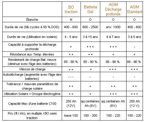

Voici un tableau récupéré sur le très sérieux site "Seatronic", il montre bien que plus le décharge est profonde plus la durée de vie en nombre de cycles est courte:

Message non lu par Anonyme 3232 » 22 juin 2015, 14:45
Les réflexions s'ajoutent et se complète, et plus on est à réfléchir mieux c'est!
La confrontation des idées à toujours été bénéfique.
C'est bien ce que je te disais dans un des mes précédents messages, tout ça dépend de la façon qu' on utilise et aussi du type de batterie.
Quand on doit tirer de fortes intensités, une batterie AGM ou même une batterie de démarrage, est mieux adaptée qu'une batterie GEL.
Sur de petites intensités des batteries AGM ou GEL, donneront plus d'autonomie, qu'une batterie stationnaire traditionnelle.
Le calculer comme tu le fais démontre bien que le théorie sur la décharge est juste, et on se rend compte qu'en réalité que la totalité d'intensité fournie est à peu près identique.
Même si dans le principe le raisonnement est juste, nous sommes d'accords que ces calculs sont purement théoriques, et qu'ils ne sont pas justes à 100%!
Après énormément de paramètres viennent se greffer là dessus, qui peuvent influer et modifier ces prévisions.

Lorsqu'on charge une batterie le nombre d' Ah nécessaires pour recharger, doit être supérieur de 10% à ce qui a été consommé.
C'est la meilleure façon pour faire durer ces batteries.
Donc tout dépends du type de batterie installé, de son âge, et de sont % d'autodécharge.
Plus la batterie est vielle, et endommagée et plus son % d'autodécharge augmente çal peut aller de 1 % à 15 % par mois et même plus.
