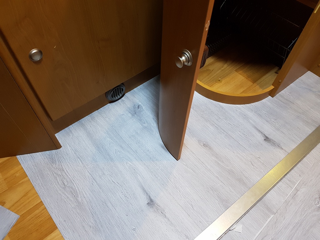

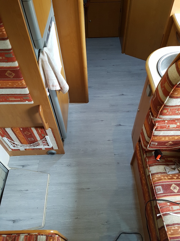

Notre cc a 10 ans le sol d origine un peu abîmé et offre un look un peu vieillot

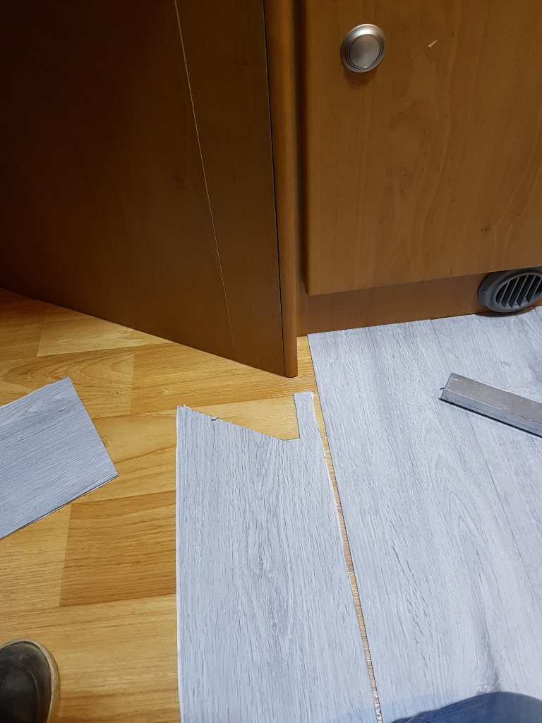

Les decoupes sont assez amusantes a faire..... autant dire qu on ne s ennuie pas
Le résultat nous plaît beaucoup c est plus clair et plus moderne.
J en ai profité pour faire un "bouchon" pour l escalier. En roulant par temps froid la ventilation basse emmene pas mal de froid et de bruit dans la cellule.
En plus en se croisant dans le couloir j ai mis le pied a plusieurs reprises dans le trou...
Investissement 48 euros et 5h de temps.
A+ Guillaume

Effectivement dalles autocollantes env 1m ×12cm ep 2mm
Le poids de l ensemble est de 8kg

c'est pas mal mais j’espère pour toi que la colle de la dalle ne ressortira pas par les joints avec les fortes chaleurs d'été ... j'avais eu le soucis sur un sol chez moi fait avec des dalles
Pour la colle qui ressort un produit magique.... essence F
Oui pose sur vinyle existant il y a ce risque ou aussi risque de decollement par forte chaleur.
Ces dalles sont plus faites pour support poreux
Mais j ai deja posé sur carrelage sans pb

si je puis me permettre : vous auriez dû mettre les longueurs dans l'autre sens... Là vous avez certes un beau sol mais sa pose raccourcit visuellement le couloir. En posant les lames dans le plus grand sens, vous auriez donné une impression de longueur accrue...
Quoi qu'il en soit, beau travail!
