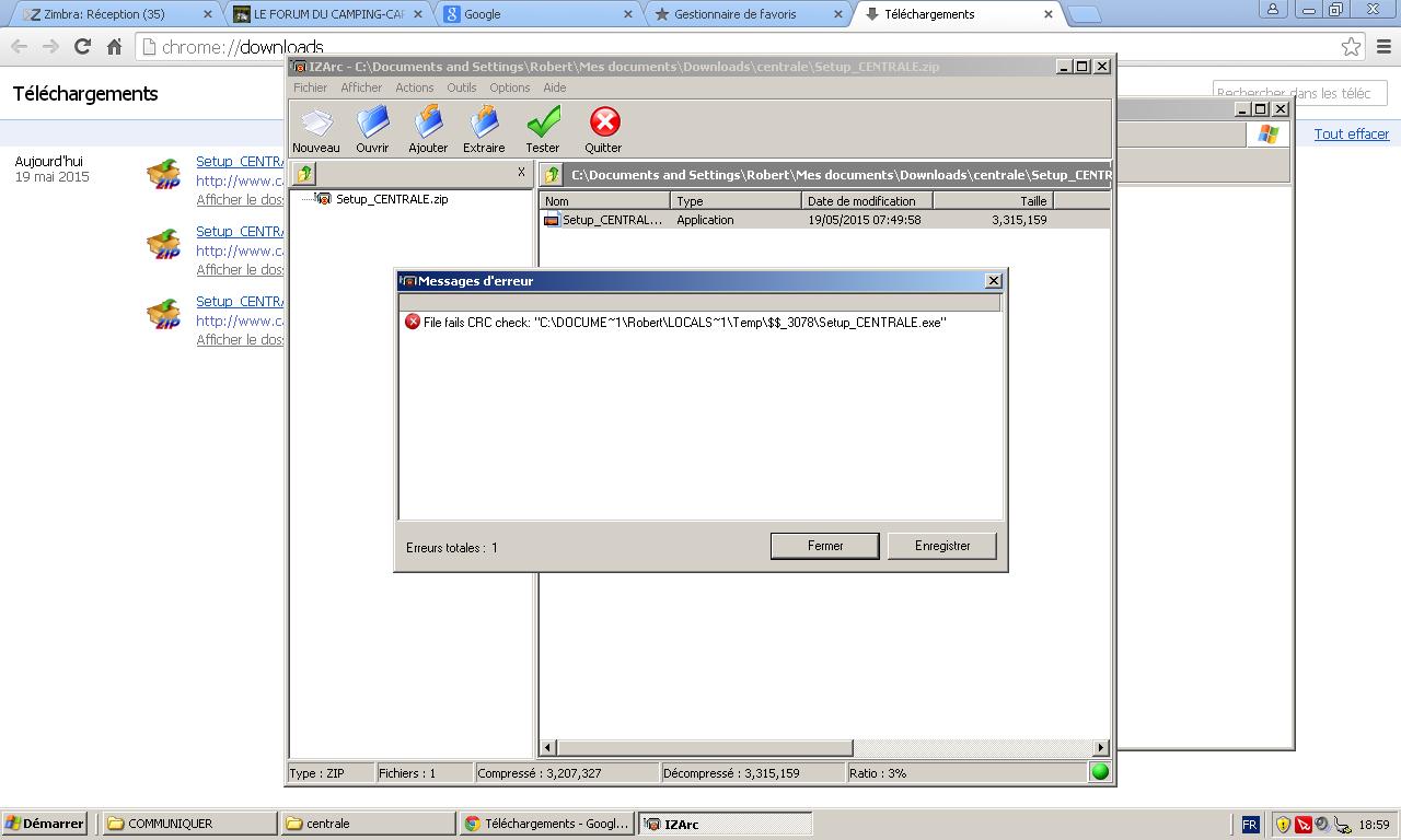

Je l'ai téléchargé, mais impossible de le faire fonctionner.

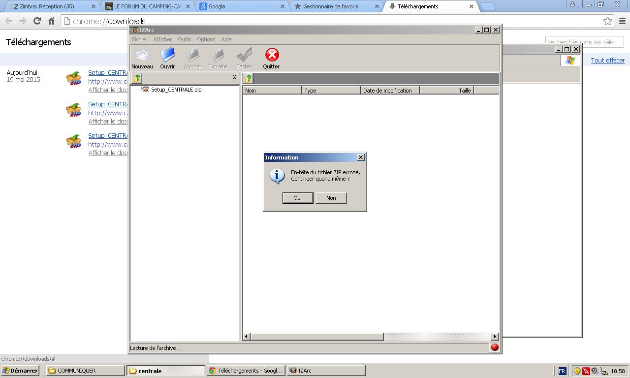

Quand le l'ai téléchargé et que je veux le décompresser voila ce que j'ai:

Bon là je vois pas, j'ai remis une nouvelle version en ligne : fvngjh.
- j'ai changer le nom du ZIP le "_" coince peut être.
- j'ai ajouté de nouvelles fonctions et de nouveaux écrans, lire le PDF fgs
PS quand le simul sera au point j'attaquerai le hard (en tout honneur bien sur) :oops:
nono
L'ennemi ce n'est pas l'homme, l'ennemi c'est le problème. ADRIA CORAL ST680
Re: Simulateur PC d'analyse de données CC V1.01
Toujours le même message!
