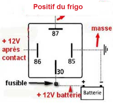

Afin d'eviter une decharge intempestive de l'une ou l'autre des batteries par l'utilisation du 12volts à l'arrêt, il est aujourd'hui recommandé que le refrigerateur ne puisse fonctionner en 12 volts qu'avec un branchement uniquement sur la batterie du porteur et seulement lorsque le moteur est en marche ( alternateur actif). Votre montage actuel est par consequent à revoir sur ce point.

Branchement d'un relais pour le frigo (batterie porteur):
