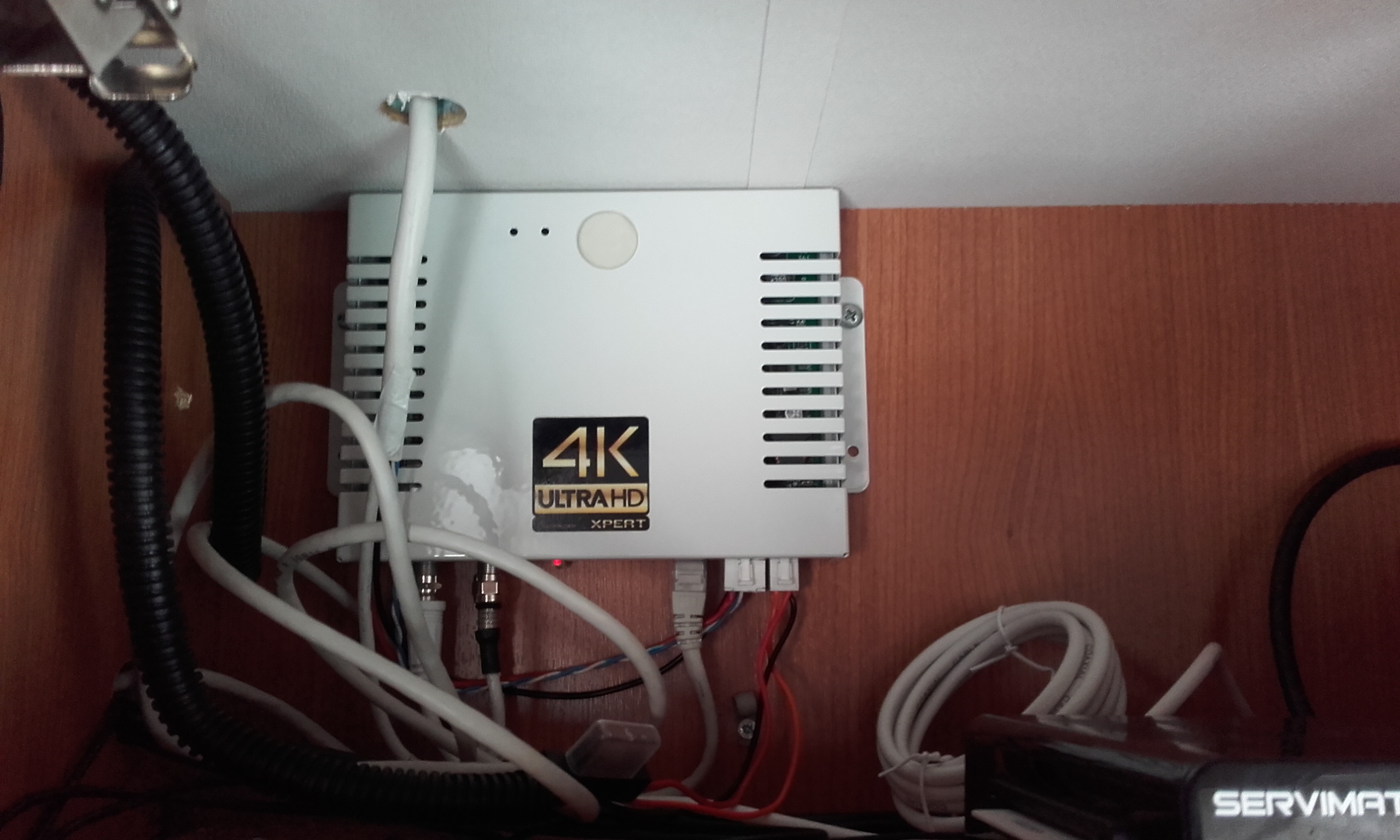

Bonjour à Tous,
Pour Parabole Inovtech Satfinder de N.A la solution est de remplacer le Boitier "Unité de Commande du Système" par un Boitier dénommé Migration en effet Boitier aux nouvelles normes 4 K ultra HD pour un cout de 300 €.
J'ai donc réalisé cette opération en Concession et Magasin N.A. dernièrement et je peux dire que maintenant l'installation est au Top, le calage de l'Antenne soit sur Eutelsat 5° w ou Astra 19° E est beaucoup plus performant.
L'Antenne ne tourne même pas complètement et s'arrête rapidement sur le Satellite choisi.
La seule difficulté rencontrée à l'installation c'est le connecteur qui pilote l'antenne deux câbles sont à déplacer pour correspondre à celui du nouveau Boitier. Les ingénieurs ont certainement manqué de Génie encore cette fois.
La méthode donnée par le Fabricant pour réaliser ce changement est très "tordue", heureusement que le technicien du Magasin N.A. a lui un peu d'expérience et à pu trouver une astuce plus réaliste.
Depuis j'ai testé plusieurs fois, ouverture fermeture, Eutelsat, Astra car j'ai les deux démos et toujours Satellite rapidement trouvé.
Voila le nouveau Boitier (il a été mis à jour avant l'installation par Micro SD)
Connectiques

Re suite,
le connecteur de Gauche Pilotage de l'antenne doit subir une modification
Les deux câbles de droite rouge et noir doivent passer à gauche du connecteur
Voila les photos avant et après

bonjour à tous,
voilà des nouvelles concernant mon installation.
Nouveau boitier reçu et installation faite.
Tout est parfait. L'antenne se cale bien automatiquement sur le satellite et beaucoup plus rapidement.
Je n'ai pas eu à inverser les fils de commande du moteur comme stipulé au dessus. J'ai branché et ca a fonctionné aussitôt.
Le nouveau boitier etant pré-programmé pour atlantic bird et astra, je n'ai plus besoin du boitier de commande déporté.
Avec ce nouveau boitier, je n'ai juste qu'à appuyer sur le bouton de marche et il se met automatiquement sur le satellite.
Je laisse malgré tout le boitier de commande car il permet un pointage manuel de l'antenne au cas où...
Le SAV de "mon camping car.com" a été irreprochable concernant ce problème. Je rappelle qu'ils faisaient une vente spéciale pour les acheteurs de cette antenne dans leur enseigne pour 150€ le boitier.
Ci-joint une photo de l'ancien et du nouveau qui dispose d'un lecteur de carte pour futures mises à jour mais encore faut-il trouver les fichiers.
Sur l'ancien, une prise USB type imprimante est présente sous le capuchon en caoutchouc mais il doit falloir disposer d'un logiciel pour communiquer avec car j'ai essayé de le brancher sur un pc portable sous tension et hors tension mais aucun appareil n'est détecté.
J'ai aussi remplacé la carte d'acces fransat car la mienne etait obsolete.
