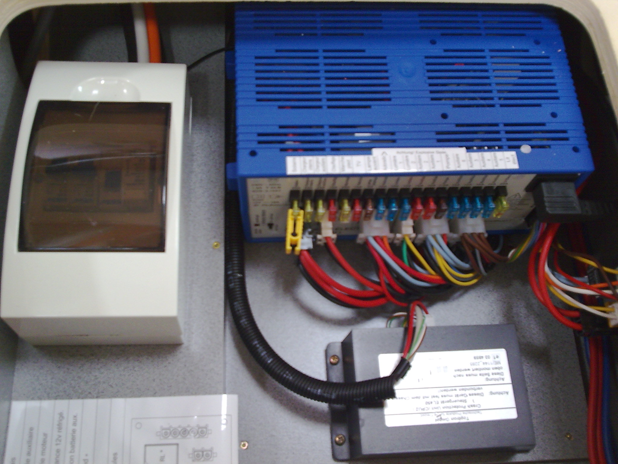

Je suis confronté à un problème électrique avec mon Welcome 75 (2006). Lorsque je branche le cordon pour une alimentation extérieure, le courant ne passe pas.Après vérification, mon cordon est bon d'un bout à l'autre, le courant passe à la prise extérieure. Pas de voyant au tableau de contrôle.Où se trouve la fuite ????

Ne connaissant pas grand chose en electricité mais ce ne serait pas une histoire de fusible ?
Il y a certains camping car ou il faut mettre en fonctionnement le tableau de cellule à voir de ce cotè là aussi ?
Le voyant grillé ? Il faut peut être testè au voltmètre si le courant arrive à différents endroit de la cellule .

Vérifier si il n'y a pas un coupe Batterie Cellule et si oui sa position
Disjoncteur Général et divisionnaires hors service?
A gauche sur la Photo

quelques fois , un truc qui marche : ( pourquoi, je n'en sais rien)
désarmer le disjoncteur 220v , puis le réenclencher .

Si il y a un disjoncteur vérifier en amont de celui-ci si le 220 v est présent avec un Multimètre
Cela pourrait venir aussi de la Prise encastrée dans le CC (un Câble desserré ?

Vérifie que tu as bien le 220V qui arrive au tableau électrique déjà : tu ouvres ton tableau disjoncteur 220V et avec un tournevis testeur, tu regardes si le jus arrive dans la prise du haut ; après tu vérifie si le disjoncteur est bien enclenché (vers le haut), si le jus arrive dans la prise du bas (là où est vissé le fil de distribution).
Si tu as du jus ben c'est après que c'est coupé, si pas de jus c'est avant.
Vérifie ensuite que les fils soient bien vissés dans les prises finales (en coupant le courant avant bien sur)
