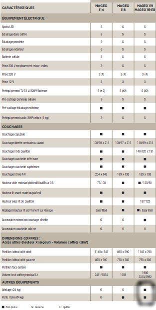

Re: montage attelage remorque mageo 119 eb
Malheureusement il semble que le montage d'un attelage ne soit "pas prévu" pour ce modèle.
http://osaillant.free.fr/CCar/2012/Chal ... ano_FR.pdf
