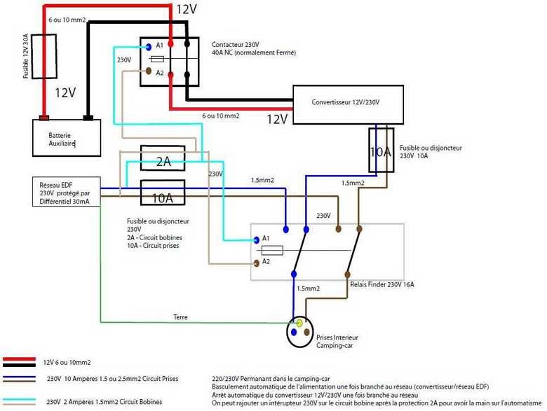

Je suppose que le plan de branchement est le suivant?
Oui, ça doit ressembler à ton schéma, avec un relais inverseur de grosse puissance, des contacts costauds. mais je n’ai pas confiance dans la séparation secteur / convertisseur, pour moi c’est un peu comme si on approchait le 220V secteur à 2 mm des plots de la prise du convertisseur
Personnellement, toujours à la recherche d’améliorations, pour 3 sous et demi je me suis bricolé un boitier électronique de basculement automatique, ça marche très bien, les essais sont 100% concluants. Mais pour l’instant je ne l’ai pas installé, et je ne sais pas si je vais l’installer pour les raisons que j’ai expliqué précédemment : je crains trop pour la survie de mon pur sinus Victron en cas d’orage.

1) Au départ du disjoncteur 220V, J’ai débranché le cable qui dessert les prises de courant, après m’être assuré qu’il n’alimente pas autre chose
2) Au bout de ce cable j’ai mis un morceau de cable souple avec à son extrémité une fiche male 220V, appelons cette fiche « prises »
3) A proximité du brave Victron pur sinus, j’ai fixé une nouvelle prise 220V, alimentée par un cable raccordé en sortie du disjoncteur 220V. Appelons cette prise « secteur »
Si le camping car est raccordé au 220V, la fiche « prises » est branchée dans la prise « secteur », si le camping car n’est pas raccordé, la fiche prises » est branchée dans la prise de sortie du convertisseur.
C’est très simple et très fiable, comme tout ce qui est simple.
Ces solutions marchent mais me paraissent compliquées.
Je suis ingénieur électronicien et fan de bricolage alambiqué.
Mais il faut faire simple et robuste sans oublier la sécurité.
Et éviter la panique de votre conjoint lorsque votre superbe installation tombe en rade.
