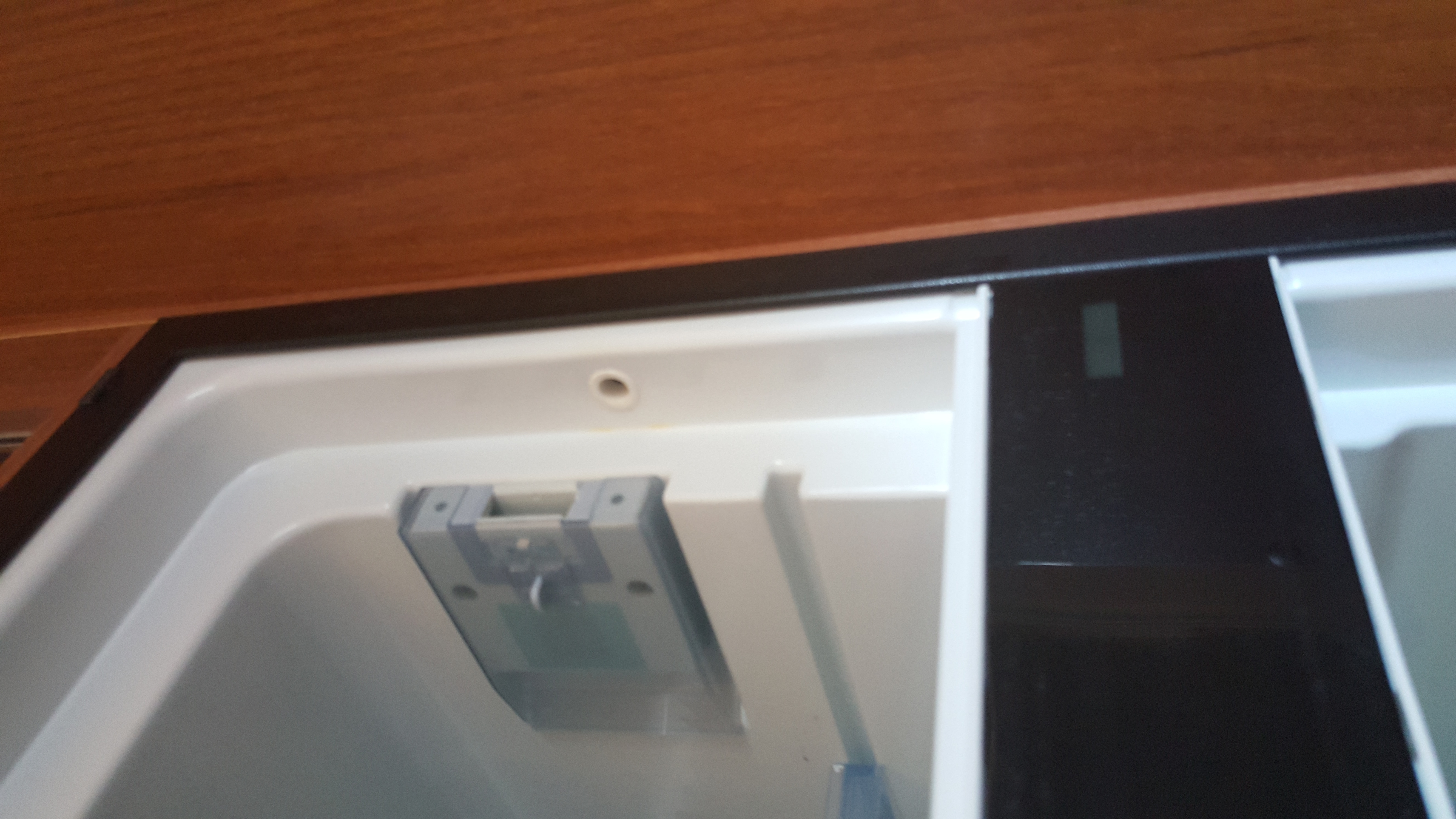

j ai réussi à démonter mon frigo voici la marche à suivre
tout d'abord j ai bien un souci avec le 12 Volt avant démontage pour contrôler la résistance j ai 11 Volt tension prise sur la résistance .
redémarrage du frigo et là 12,9 volt miracle........
pourquoi?
J ai donc démonté le frigo pour voir si la résistance chauffée oui elle chauffe bien tension relevée 12,9 Volt
mais pourquoi de temps à autre j ai du 11 Volt?
merci pour vos commentaire qui pourrais faire avancer
bonne route kjhkj
enlever les caches vis puis les vis
il y a 4 vis 2 dans le congel puis 2 dans le frigo
déconnecter le gaz puis la prise 12 volt
prise tension résistence 12volt les 2 fils marron
