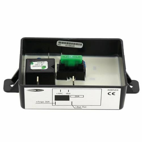

Peut être un problème de coupleur/séparateur automatique ou bien un relais.
Sur certains modèles c'est un simple relais souvent (protégé par un fusible ou non) que permet de charger la batterie cellule:
Boitier: https://p1.storage.canalblog.com/20/62/ ... 008924.jpg
Intérieur: https://p4.storage.canalblog.com/44/22/ ... 008562.jpg
Sur d'autres c'est un coupleur/séparateur automatique (avec ou sans fusible intégré).
Un modèle parmi d'autres: https://www.mon-camping-car.com/image/6883.jpg

Le petit boitier est un relai électrique
A+ PATRICK

Le plus simple est à mon avis d'en acheter un de la même puissance (c'est en général marqué dessus), et de le remplacer car ce n'est pas ce que ça coûte!
Sinon il y a cette technique:
https://www.youtube.com/watch?v=REsWCrt3E0Y

Je pense que n'importe quel relais voiture de 40/50 A, acheté dans une grande surface fera l'affaire.
Il suffit qu'il ait les mêmes sorties avec les mêmes chiffres.
Ex: https://www.amazon.fr/Wadoy-Relais-R%C3 ... is+12v+40a
https://www.amazon.fr/SODIAL-Relais-Rep ... is+12v+40a
