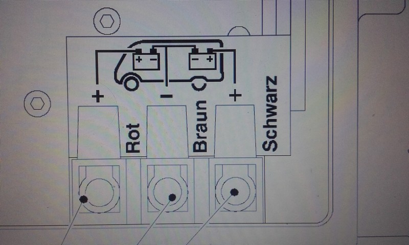

Pour la recharge de la Batterie Porteur cela dépend de l'installation qui a été faite soit en usine ou en après vente.
Exemple 1: Mon CC de 2012, Panneau Solaire de 120 w monté en Concession, un régulateur PVM inovtech une seule sortie Batterie raccordée sur l'EBL 271 Schaudt
Dans cette configuration la Batterie Porteur n'est pas rechargée par le panneau solaire
Exemple 2: Le CC d'un ami de 2012, Panneau Solaire monté en Usine, régulateur PVM double sortie raccordé LR 1218 Schaudt sur l'EBL 271 Schaudt
Dans cette configuration la Batterie Porteur est rechargée par le Panneau Solaire
Pour recharger la Batterie Porteur de mon CC par les panneaux Solaires j'ai fait installer un coupleur séparateur Scheiber à l'arrière de l'EBL schaudt 271 connecté sur sorties Batterie Porteur et Batterie Cellule

oui , tout dépend du montage fait , soit en usine , soit après la vente du cc
pour ma part , par exemple , la batterie porteur se recharge , soit par le chargeur sur le 220 , soit par le panneau solaire , mais une fois que les 2 batteries cellule sont pleines .
D'autres cc n'ont pas de recharge porteur prévue , seul l'alternateur produit une charge pour la batterie porteur ., ce qui est stupide ( économe pour le fabriquant , certes ,mais stupide quand même ) puisque certains accessoires sont normalement branchés sur la batterie porteur , comme le marche pied électrique , le 12V frigo entre autres.

Si tu veux pouvoir envoyer de la charge dans ta batterie porteur, à partir de la batterie cellule, ceci quand tu est branché sur le 220 V, il te faut installer un répartiteur de charge CSB 2:
https://www.mon-camping-car.com/article ... arge-csb-2
Pas cher et facile à brancher:
http://www.multiservice-caravanes.com/m ... -csb-2.pdf
C'est ce que j'ai fait sur mon camping-car!

Bonjour,Le Surzurois a écrit : ↑19 févr. 2019, 23:58 Re,
Sur le post de départ il est précisé que le 220 v recharge la batterie
Sur le post 1er post il parle de la batterie cellule, sur son dernier post que j'ai cité, il parle de la batterie porteur!
