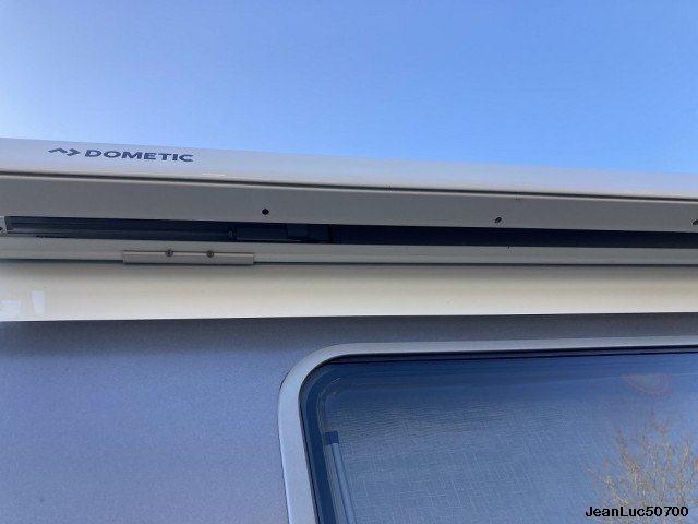

une astuce qui peut servir pour le store de votre camping car et qui va vous revenir à pas cher du tout pour vous protéger du soleil.
vous avez déjà été confronté ,bien que votre store soit déplié, au soleil qui a décidé de réchauffer votre rosé ou faire fondre le beurre une fois que vous vous mettez à table ?...voilà une solution.
Avantage , pour pouvez mettre les joues ou bon vous semble
cela fait toujours de la circulation d'air lors de forte chaleur.
Pour commencer vous faites des trous de 8 dans le caisson du store tous les 40 cm.
d'une part cela va vous servir pour accrocher les voiles et d'autre part l'hiver cela va éviter la condensation dans le carter du store et avoir de l'eau qui stagne.
et vous accrocherez vos voiles en 2 coup de cuillerée à pot. ( 2 petit mats éventuellement pour faire une avancée supplémentaire )
Pour les voiles il est préférable de les prendre en 3m soit triangulaire ou rectangulaire. Pas en carré ,cela ne sera pas pratique Meilleurs moments pour les acheter ,c'est maintenant ....déstockage avant inventaire de fin d'année.
