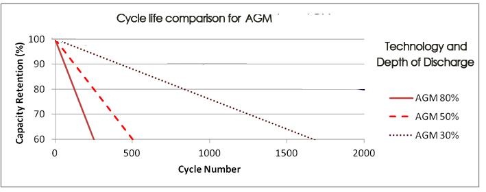

A mon humble avis ce sont de bonnes batteries, en cas de décharge profonde il faut toutefois recharger rapidement.
A noter que plus la décharge est basse, et plus la durée de vies en nombre de cycles, est raccourcie!
Un tableau assez explicite:
