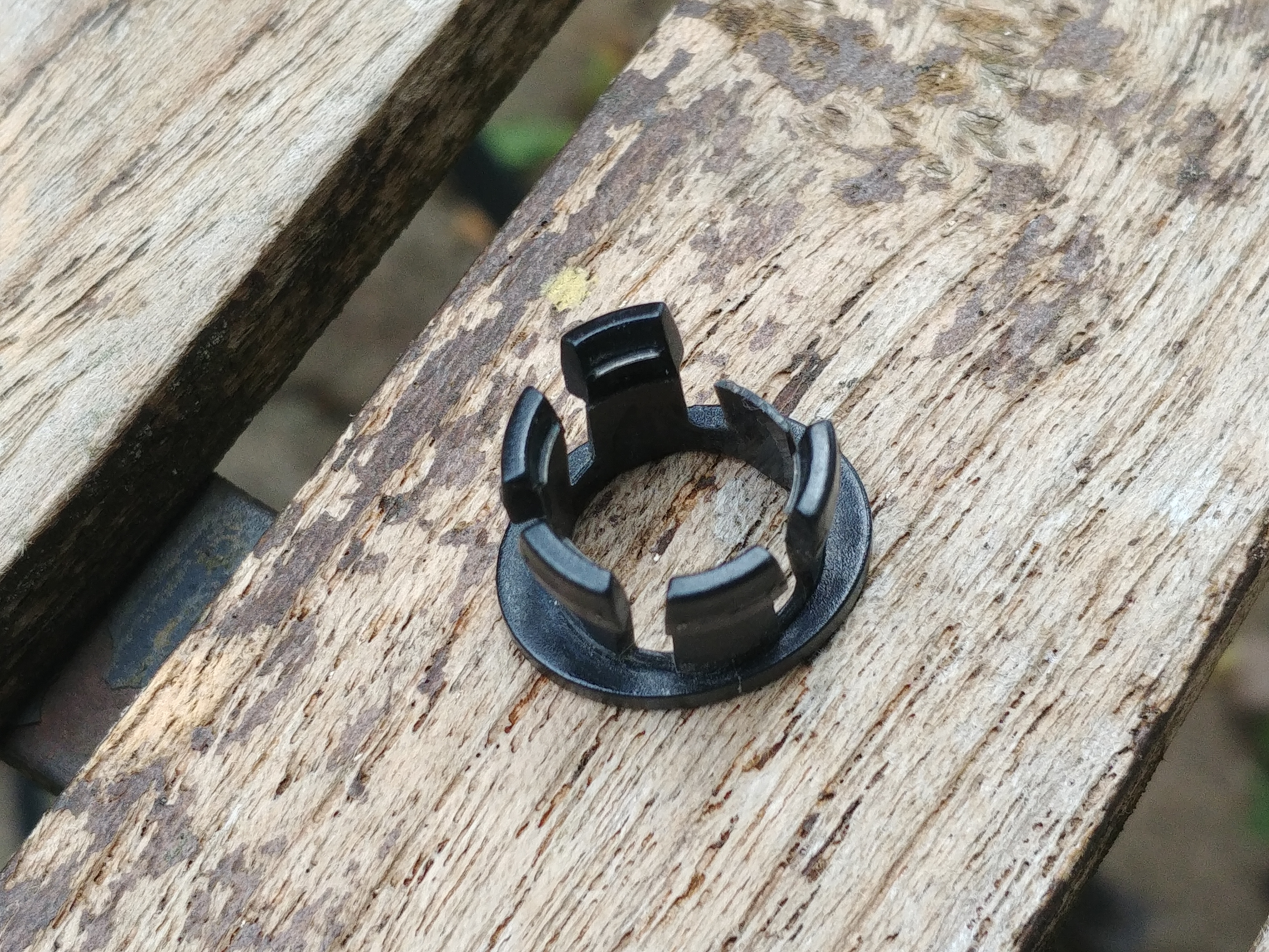

je relance le sujet j'ai aussi un problème de fuite d'eau mais pas au même endroit
.j'explique je suis actuellement en vacances à côté de Neuchâtel et j'ai une fuite d'eau chaude sous le bus bien sûr . après avoir avoir mis le bus sur calle et une chandelle j'ai pu me glisser dessous il s'avère que c'est le clipse qui tient le tuyau d'eau dans le boîtier qui a fatigué est cassé j'ai fait une photo je cherche la référence de ce clip j'ai appelé web Basto qui m'ont demandé de passer dans un centre agréé pour pouvoir me répondre. Si quelqu'un a une idée de comment je peux arriver à re clipé ou à trouver ce clip je suis preneur merci à tous

Merci pour ce conseil et je confirme mais mon probleme ne concerne pas le chauffage mais l"eau chaude
