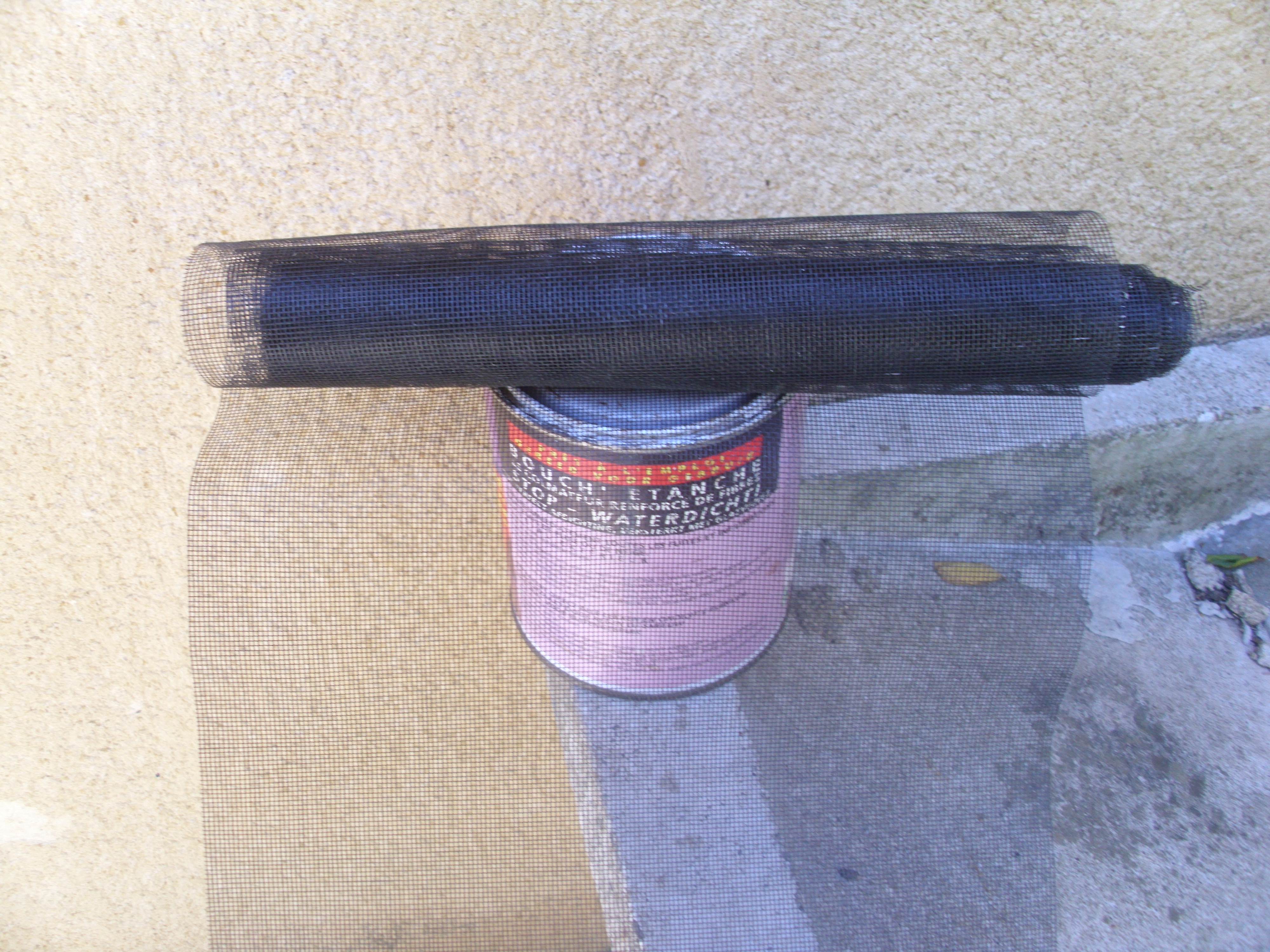

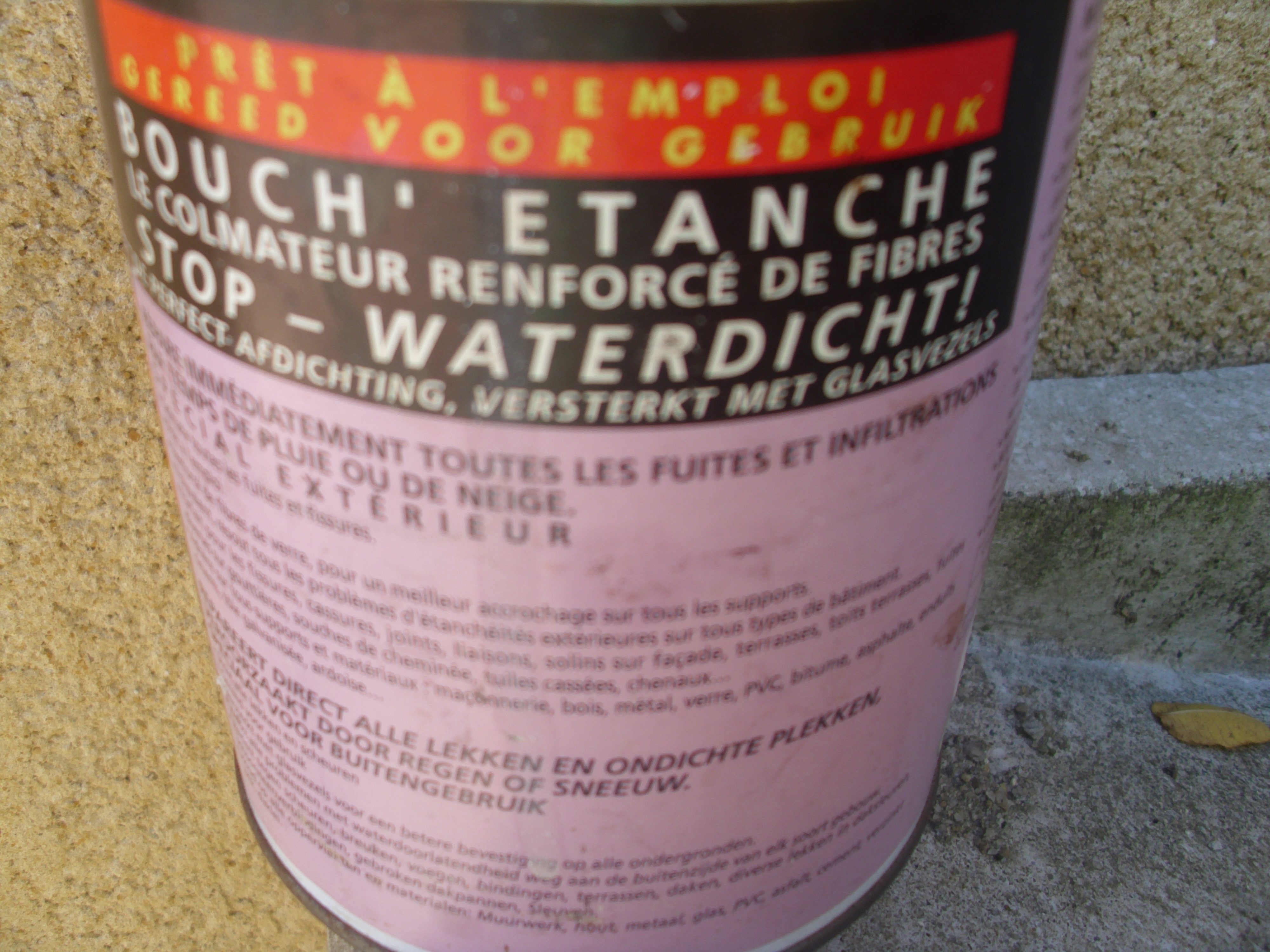

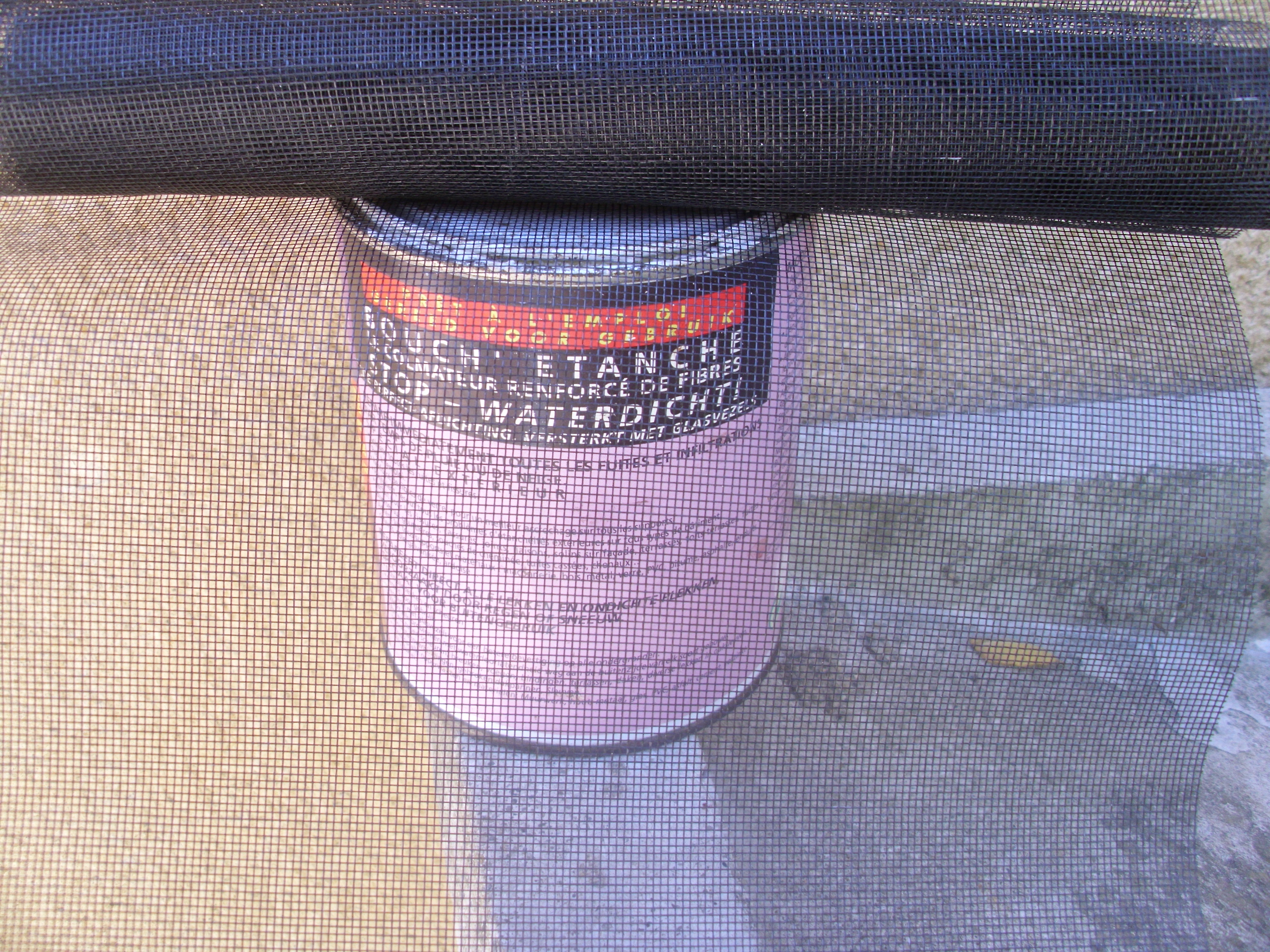

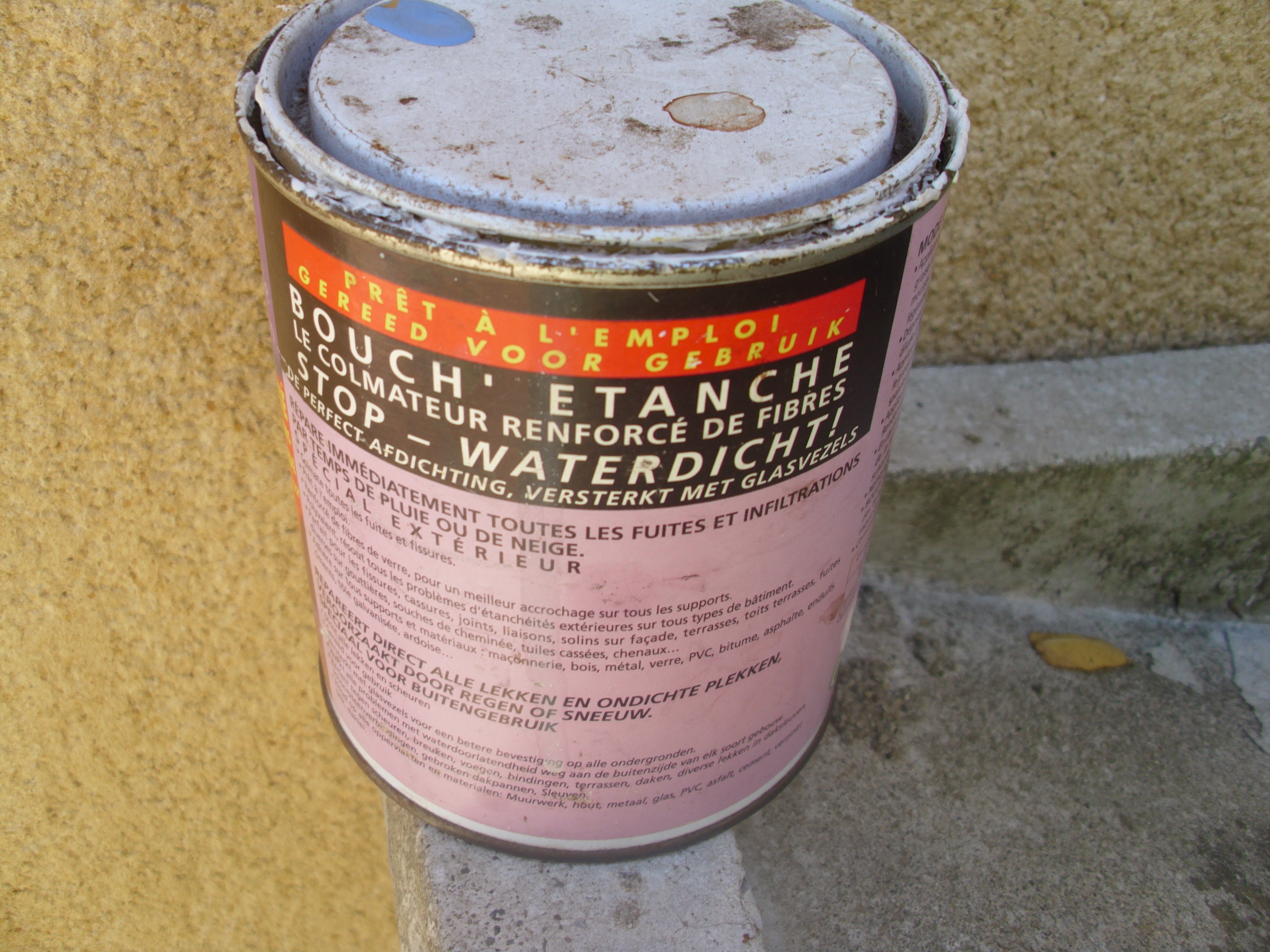

voila j'ai achete au camion qui passe dans les villages un pot de 1kg le nom est BOUCH ETANCHE le colmateur renforcé de fibre .
je l"ai passé avec un pinceau j"ai laissé sécher j'ai remis une autre couche avec un canevas souple .il faut compter un jour pour que se soit bien sec en plus le produit est blanc et si tu veux avec la boite entière tu peux faire tout le bac en plus le pinceau se lave à l'eau moi j'ai mis un caliboutis pour repartir le poids .je vais essayer de mettre des photos du produit
