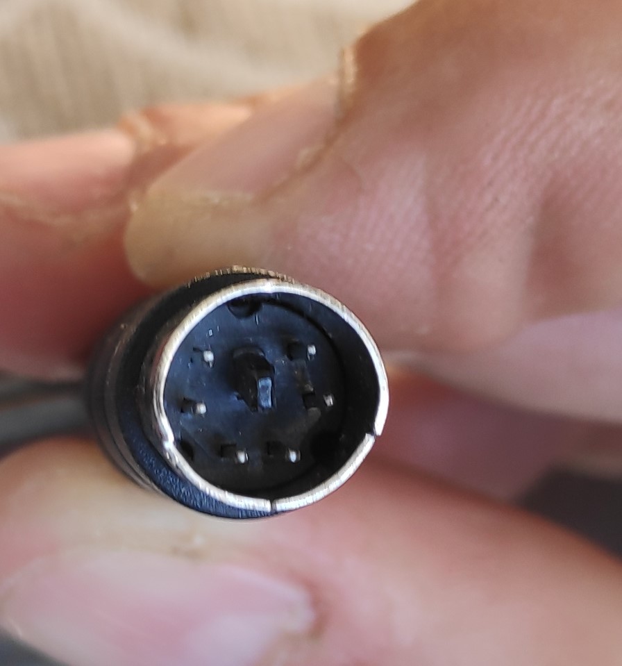

Je dois changer mon écran caméra de recul , le probléme :
Ancien écran est un 5 broches
Nouveau écran est un 6 broches
Est il possible trouver un adaptateur 6 broches vers 5
ou alors qui a déja couper ce cable est la ressouder a quoi sert ce 6 eme connecteur ??
probléme changement écran caméra
Re: probléme changement écran caméra
Ne t'embete pas coupe les fils , noir noir, rouge rouge, jaune jaune
ça marche je viens de couper les fils juste le jaune il faut denuder le petit fil a l'interieur et ne pas relier " l'ame" du fil mais juste celui a l'interieur
