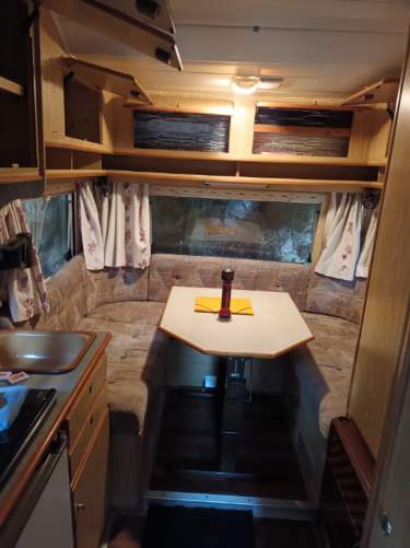

Il a une disposition douche a l'avant, banquette a l'arrière. Le soucie c'est quil y a pas de ceinture sur la banquette a l'arrière ( j'ai oublié de préciser il et en CG 6 place assise)

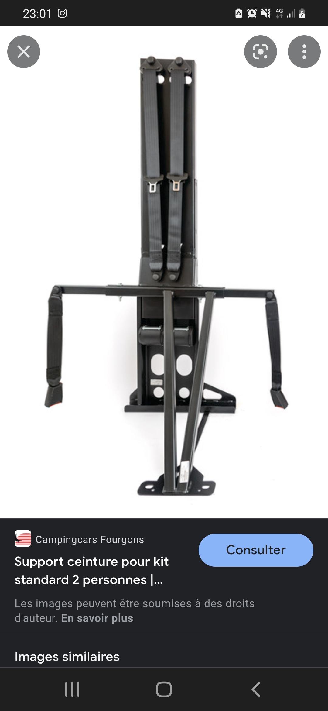

Il y a des attache pour mettre des ceinture mais en latéral, mais j'ai vue quil y a une loi qui interdit d'asseoir des passagers en latéral. Donc j'aimerai installer des ceinture sur la banquette en place arrière..... mais comment faire...... je pencait installer un système comme celui sur la 2eme photo ( acheté sa ou en faire un maison ) et le mettre a la place de la banquette du fond, je pense le fixé sur le chassie ( il y aura juste le " poteau" ou y a les ceinture qui sera devant la fenêtre mais sa me dérange pas, et je pourait toujours y convertir en lit )je vais le revisité jeudi pour voire se qui et possible de faire . Le but c'est que sa soit le plus sécurisée possible pour mes enfants. J'espère que j'ai bien expliqué se que je voulait faire. Si vous avez des conseil des idée je suis preneur. Je préfère demander avant d'achete le cc a des gent qui on l'expérience, vos conseils me seront tres utiles sur ma décision final.

Le camping-car que vous souhaitez acheter date d'une époque où les ceintures de sécurité n'étaient pas obligatoires pour les passagers installés à l'arrière. Seuls les sièges conducteur et passager avant étaient équipés. Il n'est pas possible d'installer des ceintures homologuées à l'arrière car pour obtenir une homologation il faudrait pratiquer un " crash test". Si vous souhaitez que tous vos passagers voyagent attachés et en toute légalité, il vous faut chercher un véhicule beaucoup plus récent.

Concernant les ceintures, le Code de la route prévoit qu' "en circulation, tout conducteur ou passager d'un véhicule à moteur doit porter une ceinture de sécurité homologuée dès lors que le siège qu'il occupe en est équipé" (article R.412-1). Par ailleurs il est interdit de circuler sur les sièges latéraux (directive européenne).
Dès lors, si votre CC a été homologué pour 6 passagers avec 2 ceintures sur les sièges avant, il est parfaitement légal de rouler sans ceintures à l'arrière, mais son utilisation est limitée à 2 personnes , même si l'homologation est pour 6..... Vu de l'ENA, c'est totalement cohérent.
