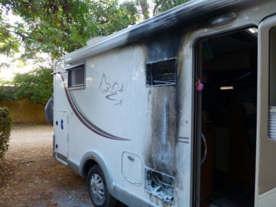

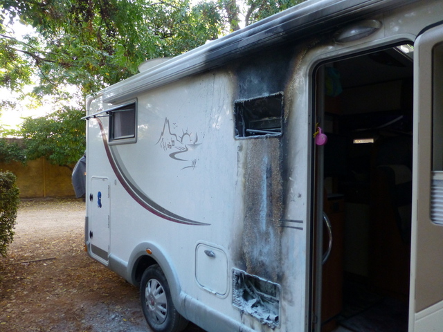

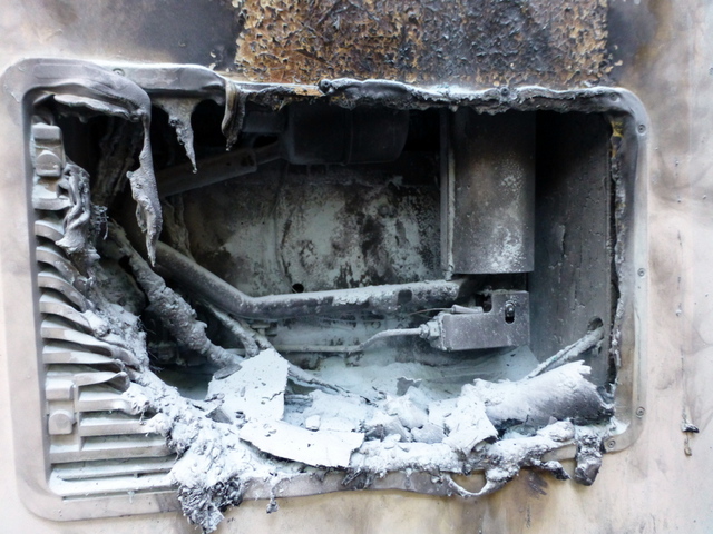

Perso Alain, je ne roule pas gas ouvert.
Je ne fais aucune confiance au soit disant système de sécurité comme quoi on peux rouler gas ouvert avec une flamme.
tu as remarqué les 3/4 des départs de feu en roulant se font au niveau frigo.
au niveau expertise , j'en ai vu pleins lors de mon ex-metier.
tiens? en passant bien regarder ses clauses conditions particulières et générales de son contrat si pas stipulé.
https://www.hunyvers.com/proteger-son-v ... -incendie/
Modifié en dernier par jean luc 50700 le 05 mars 2024, 12:07, modifié 3 fois.
