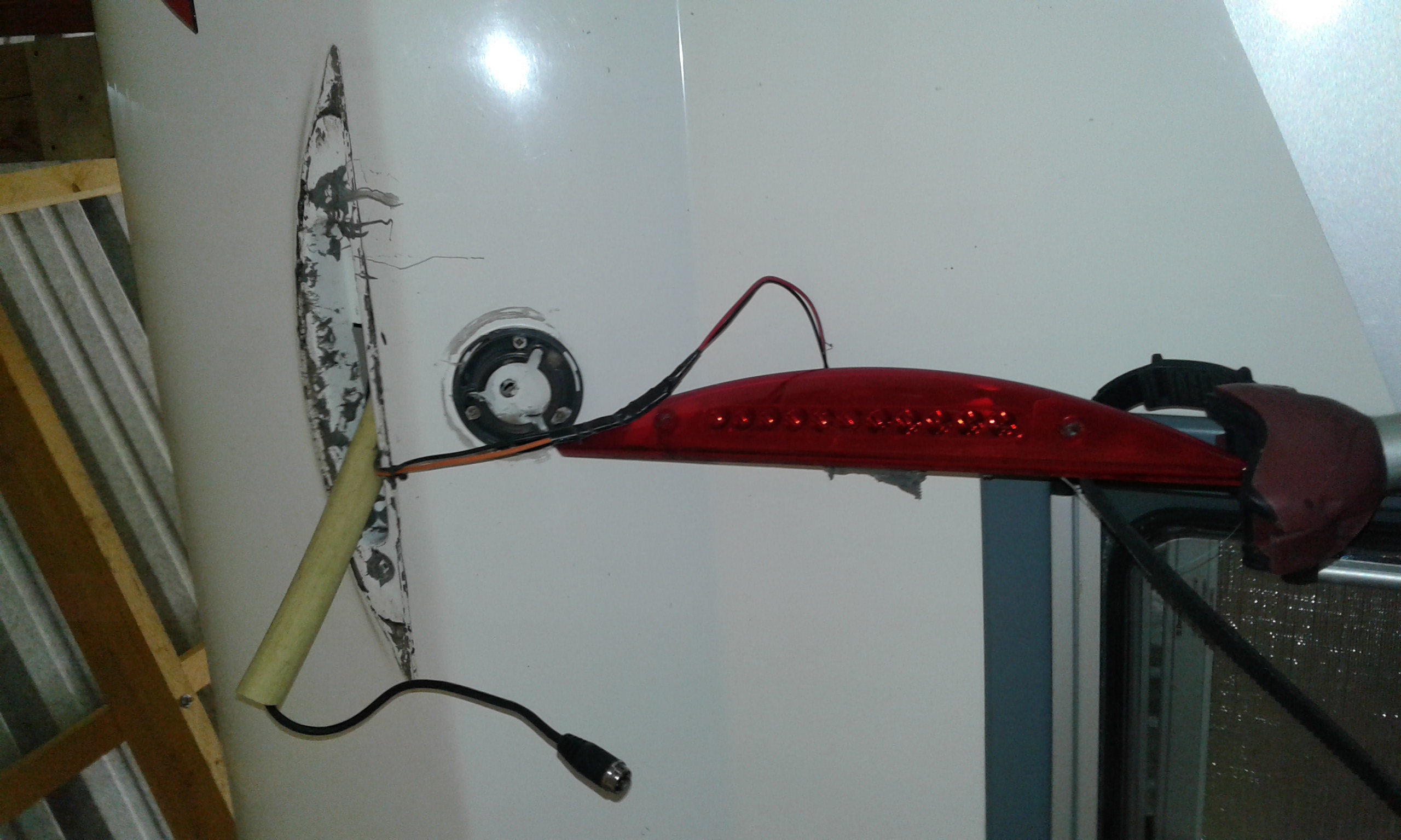

Suite à l'ajout de 2 caméras arrières filaires, je vous transmet un petit astuce pour passer les câbles entre la paroi extérieure et la cloison isolante de la cellule.
En effet, a priori il est quasiment impossible d'enfiler un câble dans cet espace, car il n'y a que tout en haut et sur les bords qu'il y a beaucoup de place, hors le câble cherche le chemin le plus court, en biais, et se coince la ou il n'y a qu'environ 5 mm d'espace entre la paroi extérieure et la cloison isolante.
L'astuce consiste à enfiler un morceau de tuyau d'arrosage de diamètre 19, dans lequel on peut ensuite aisément passer les câbles.
1) Déposer le feu stop central du haut
2) Déposer un feu quelconque de coté
3) enfiler le tuyau d'arrosage par l'ouverture du feu stop déposé
4) récupérer l'extrémité du tuyau d'arrosage au feu de coté
5) passer le ou les câbles nécessaires pour la caméra dans le tuyau d'arrosage
5) percer à proximité du feu stop central du haut, ressortir le câble caméra par ce trou, puis remonter le feu stop.
du feu quelconque de coté, il est ensuite assez aisé de passer le câble jusque sous le camping car, le faire transiter le long des longerons et le récupérer dans le poste de conduite.
Ci joint quelques photos.
Bon bricolage

je n'ai pas réussi à mettre toutes les photos, à chaque fois que j'en ajoute une il supprime la précédente
ci joint les photos suivantes

dernière photo,
comme les 2 autres, elle est tournée de 90° en sens anti horaire, pourtant dans mon ordi elle est bien tournée
si quelqu'un peut m'expliquer comment faire une rotation aux photos afin qu'elles soit bien positionnées dans le forum, je suis preneur.
