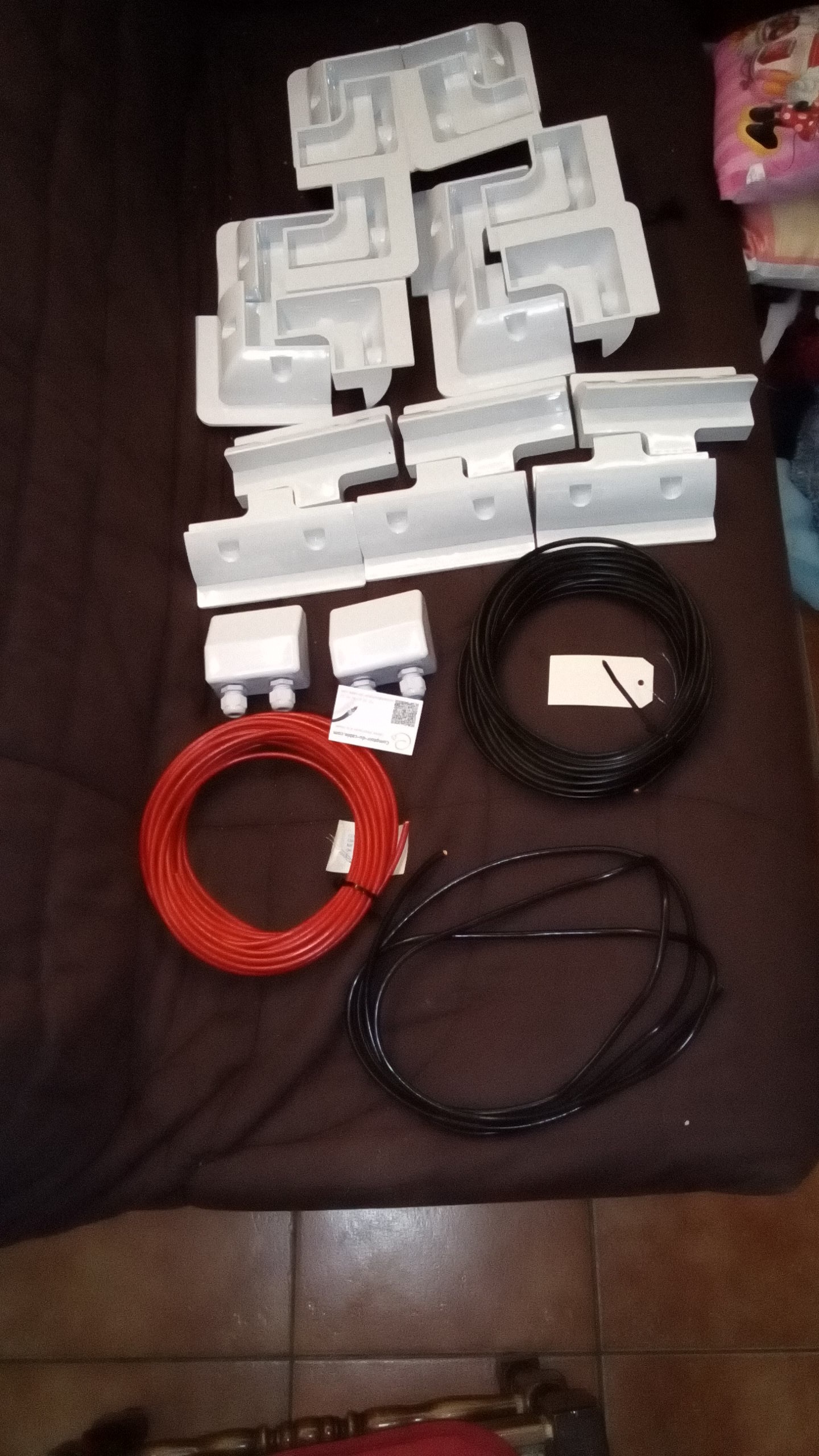

clovys
ps si joint en photo les 22m de 10M² 4m de 16² les supports et 2 passe câble je réutilise l'existant les 3 panneaux sont aussi arrivé j’attends plus que ce foutu bas de caisse qui mets 6mois a arriver
piéce panneau.jpeg (930.08 Kio) Vu 2115 fois
