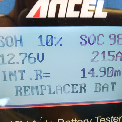

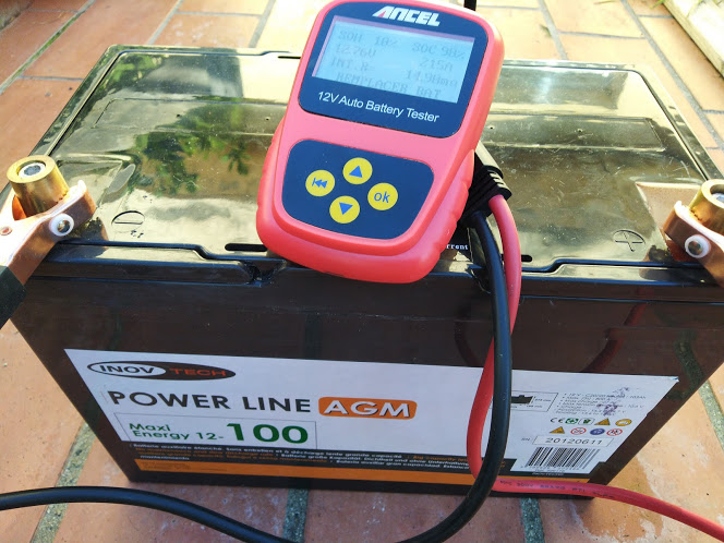

A près 6 ans 1/2 de bons et loyaux services je viens de démonter les 2 batteries "Agm Inovtech 105 Ah" que j'avais placé en parallèle directement sans coupleur séparateur.
Un petit test m'a suffi pour voir que même si la tension était bonne, elles n'avaient plus de réserve de capacité, 10 % de SoH restant (90 % de niveau d'usure) et 96 % de SoC (niveau de charge pouvant être restitué sur ces 10 %):
Je les ai remplacées par une seule batterie Agm de 105 Ah "Élektron", c'est eux qui fabriquent les batteries "Inovtech" pour "Narbonne Accessoire", pour la charge j'ai une pile à combustible et un panneau solaire donc inutile de poser 2 batteries.

Pour faire un test de capacité il faut être en possession de toutes les informations de la batterie (notament CCA ou autre: BCI, CA, MCA, JIS, DIN, IEC, EN, SAE).
Généralement c'est marqué sur la batterie, pour les batteries sur lequel ce n'est pas marqué il faut demander au fournisseur.
je ne sais pas si ces normes sont applicables aux batteries stationnaire?
Mes vielles batterie étaient des Agm (stationnaire et démarrage), ces normes leurs sont applicables!
