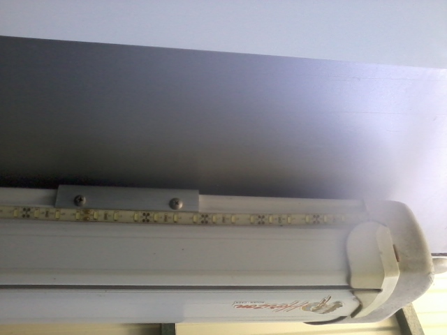

ryutr avec André : moi aussi , j'ai remplacé cet éclairage minable d'origine par une bande led étanche , collée sous la partie fixe du capot de l'auvent : purement génial , un bel éclairage enfin utilisable , et la consommation d'energie faible , le tout pour une somme extrêmement modique .

C'est des bandes adhésives étanches. Je me sur branché sur la lumière extérieure.

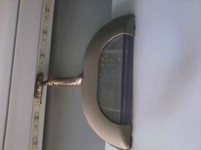

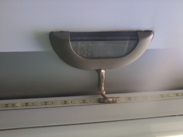

Re: aide lumière extérieur
pour moi , la bande led est collée ( la bande est livrée avec son adhésif) sous lapartie fixe du capot du store.
Le raccordement elec : pris sur l'éclairage extérieur d'origine , dans le boitier accessible depuis un placard intérieur . Sortie du fil d'alimentation par un petit trou percé dans la partie basse de l'éclairage d'origine .
Par contre , comme le bandeau led fait toute la longueur du store , le branchement de ce bandeau est fait à l'aplomb de cet éclairage d'origine.J'ai don c un bout de cable elec d'environ 10 cm qui descend du boitier d'éclairage jusqu'au bandeau led . Ce câble est en plus ,recouvert d'une bande étanche et adhésive à la carrosserie
du coup , j'ai en quelque sorte , 2 bandeaux led : un qui part vers l'arrière , l'autre vers l'avant . Cela évite d'avoir un fil qui cavale tout le long du store pour aller chercher une extrémité du bandeau .
Les connexions sont étanchéisées , ainsi que la sortie du fil elec sous l'éclairage d'origine .
Mais quelle différence d'éclairage ! c'est vraiment .... le jour et la nuit , si j'ose dire !

RE :
2 ou 3 photos valent mieux qu'un long discours
erreur d'ailleurs dans mon message précédent : le fil d'alim ne descend pas , mais remonte .

Merci à vous pour les réponses , merci Philippe pour les photos.
Je me doutais bien que la bande à Led été coller avec de l'adhésif.
Pour le branchement avec les photos c'est plus parlant, il y a bien un câble qui remonte de la lumière existante vers la bande à Led, ce que je pensais.
