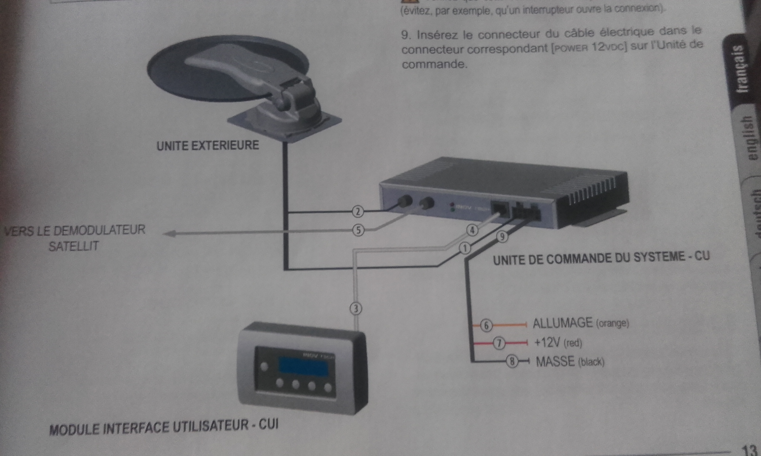

Personne ne s'inquiète de la Parabole?
Parabole Satfinder Automatique ou Manuelle?
Ce modèle?
Si Auto se cale t'elle sur le bon Satellite? Eutelsat 5° w?
As-tu essayé cette télé au Domicile sur autre Parabole ou Antenne Râteau pour voir si elle est HD?
A suivre.......
Ce modèle?

Re: Dépannage tv
Re suite,
L'année dernière le Satellite Eutelsat 5° w a cessé d’émettre en SVB 1 (SD) donc pour les paraboles inovtech pointant sur ce satellite l'unité de commande devait être HD (SVB 2) pour continuer à recevoir le signal.
Si ce n'était pas le cas il fallait remplacer l'unité de commande de la Parabole par le nouveau modèle 4 K Ultra HD (300 €) que voici
Pour le remplacement Narbonne Accessoires seul distributeur Inovtech
Ps: l'ancienne Unité de commande reçoit toujours les signaux SVB 1 du Satellite TNTSAT mais dans ce cas il faut un démodulateur externe à la télé et labellisé TNTSAT HD
A suivre.......
A suivre.......
