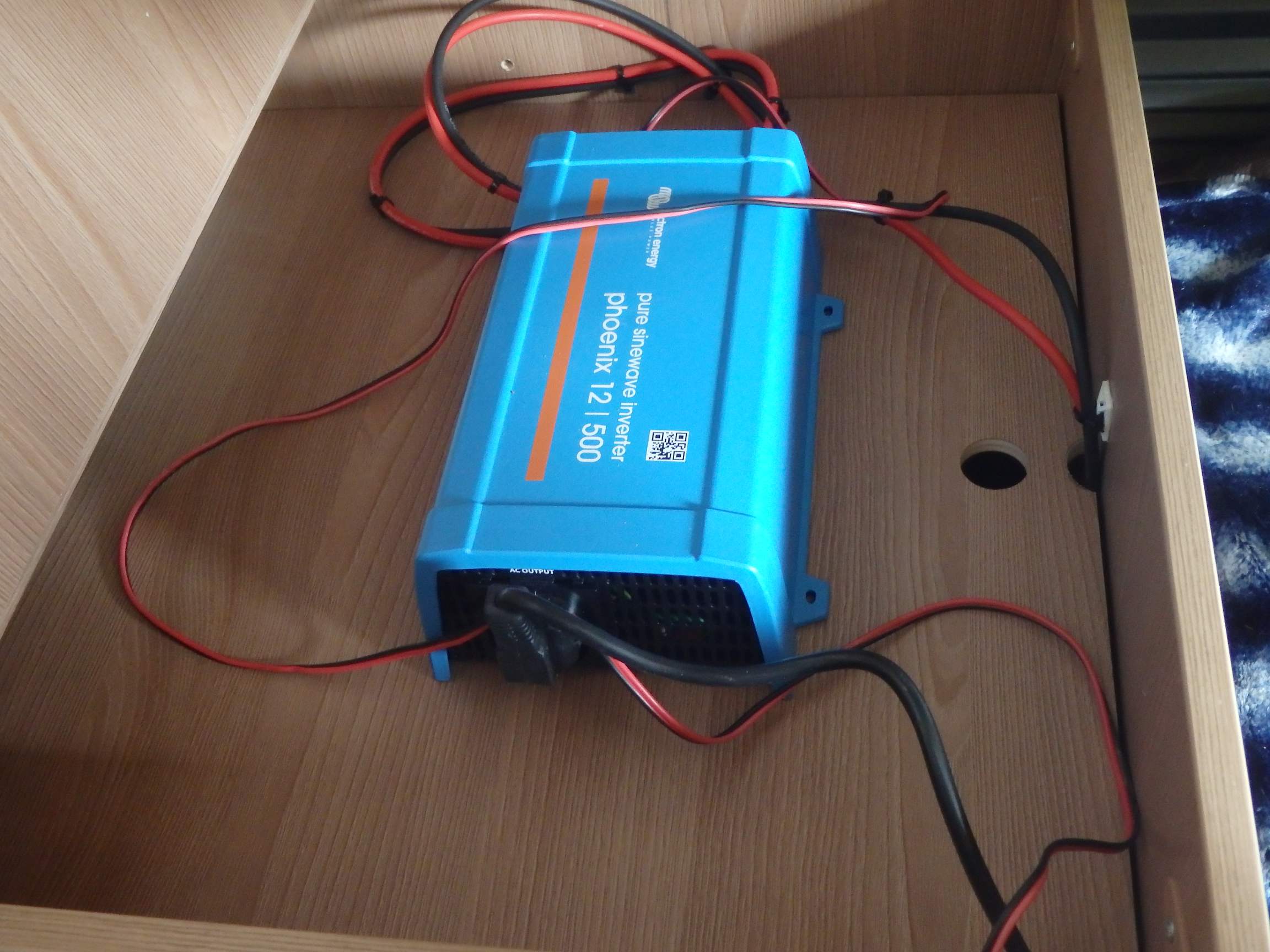

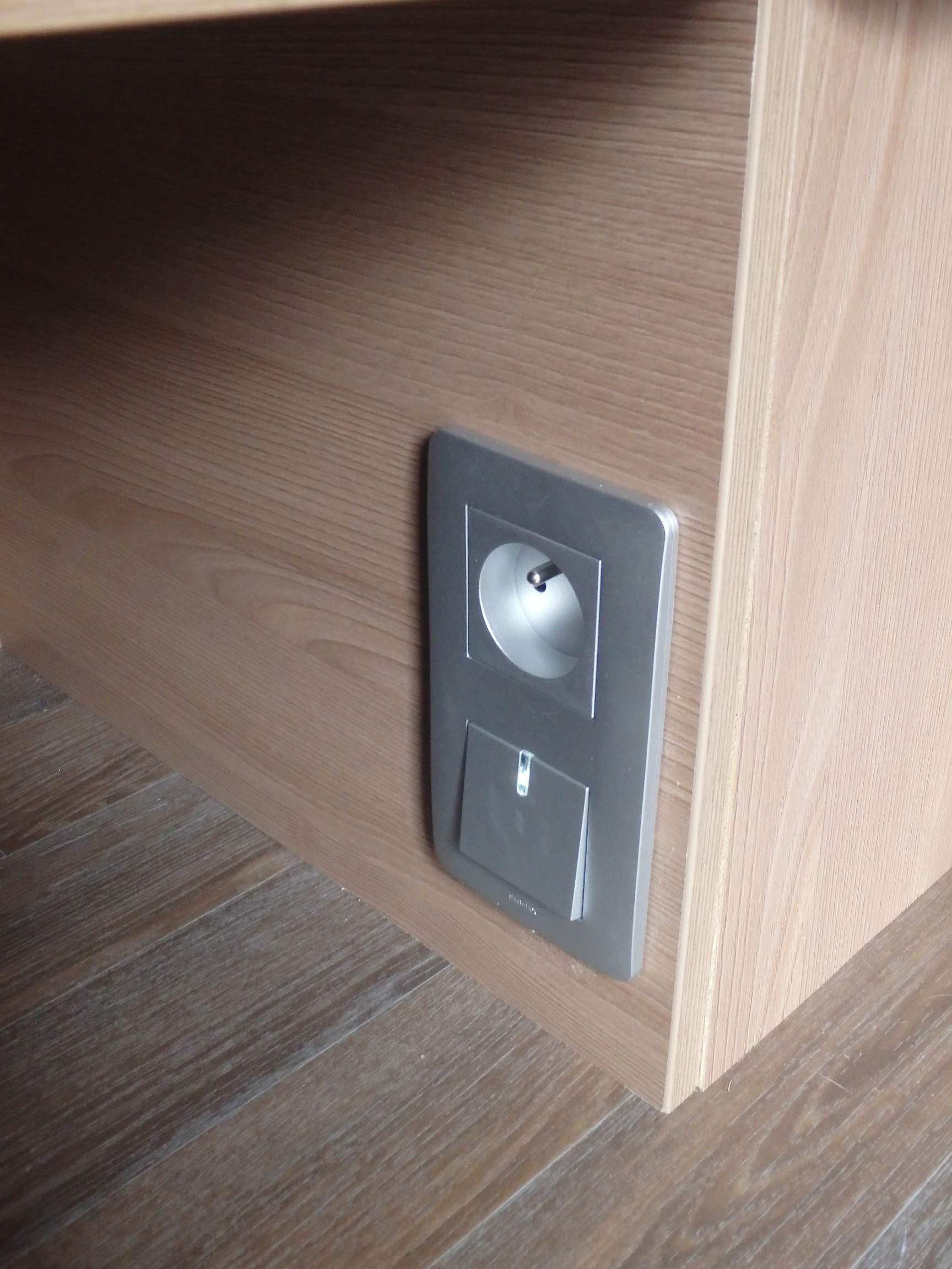

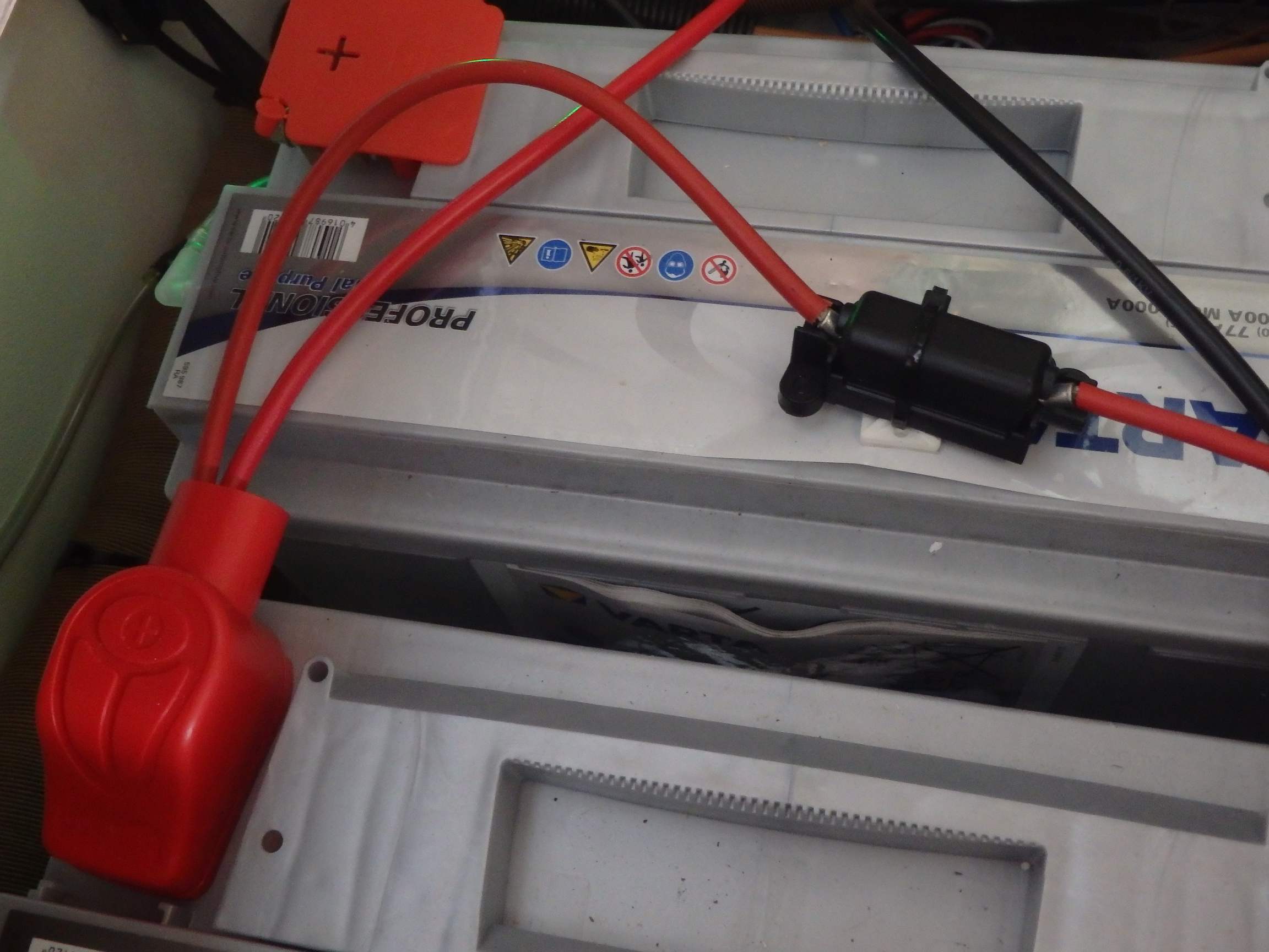

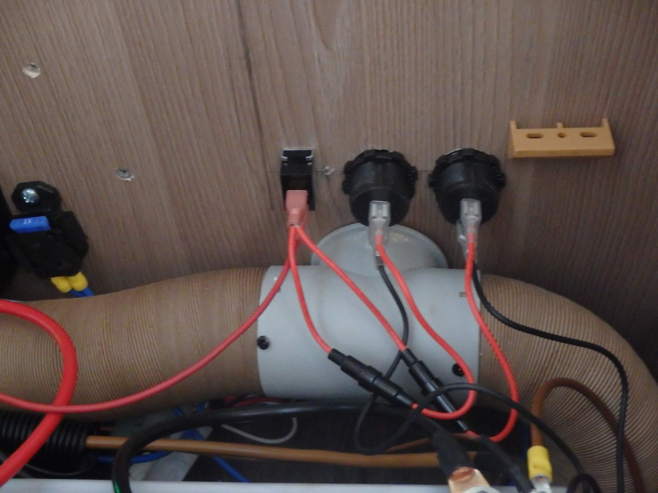

J'essaie de te joindre des photos, c'est un peu laborieux:
c'est le montage du fusible
le montage du convertisseur, fixation par Velcro
le montage de la prise secteur avec interruteur associé

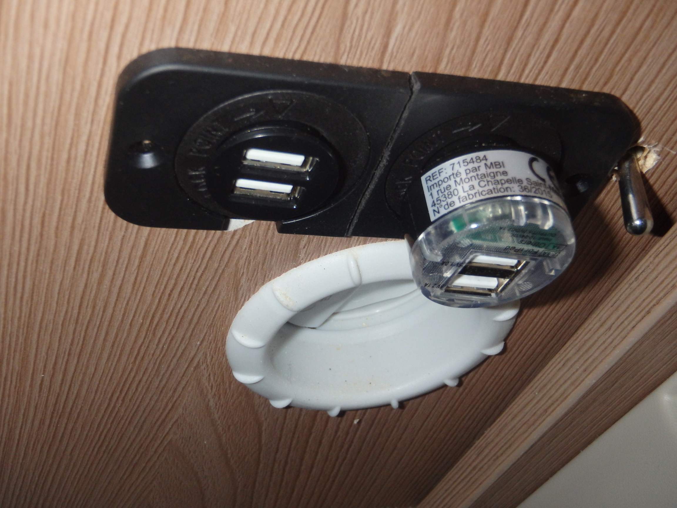

En plus montage de prises usb Avant + arrière

Chacun étant libre de faire ce qu'il veut, tout de même 3 petits conseils, sur l'installation présentée en photos.
1 - Pour éviter la surchauffe il est préférable de placer le convertisseurs dans un endroit aéré.
2- La section des câbles d'alimentation 12 volts du convertisseurs me semble un peu juste.
3- L'emplacement des prises au dessus d'un bouche de chauffage ne me semble pas idéale.
Par mesure de sécurité, avec le 12 V DC attention à la surchauffe, risque d'incendie.
Un dernier conseil bien calibrer le fusible, un fusible sur calibré ne sert à rien, et sous calibré il fondra souvent.

bob11 a écrit : 20 juil. 2017, 13:26 Bonjour,
Le convertissseur 500VA est placé dans un coffre qui peut être entrouvert et est surveillé par un themomètre.
La section du câble 12V est 6mm2 , ce qui est correct: pour une charge de 500 W, le courant sera de 42 A en 12V. Le fusible associé est de 60A.
Les prises au dessus de la bouche de chauffage sont des prises USB donc 2 x 2A max par connecteur, chaque connecteur est protégé par un fusible et un interrupteur pour rien consommer en veille.
Il n'y a pas de risque de surchauffe.
Cette installation me donne entière satisfaction.

Re: INSTALLATION D'UN CONVERTISSEUR
Message non lu par Anonyme 3232 » 20 juil. 2017, 23:18
La section du câble 12 V est 6 mm2 , ce qui est correct: pour une charge de 500 W,
Je voyais la section des câbles plus petite.
6 mm² pour 500 W c'est bon à condition que la convertisseur ne soit pas à plus de 50 cm de la batterie.
C'est ce qui me semblait!
60 A pour 500 W ton fusible est surdimensionné, en cas de problème il ne jouera pas son rôle.
