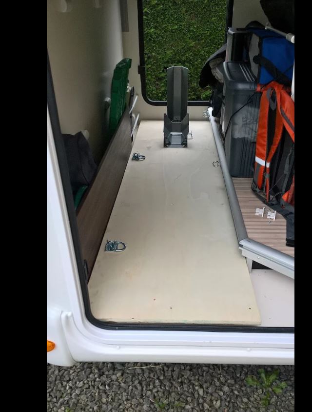

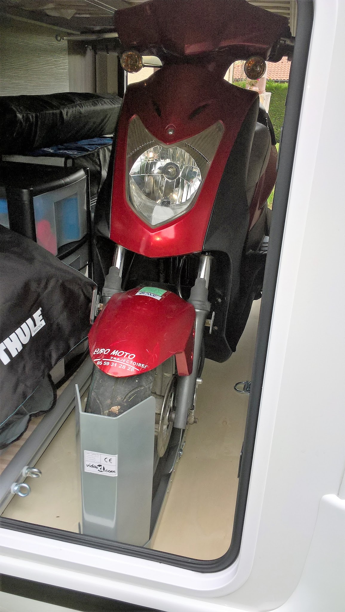

Message non lu par lerite » 03 févr. 2017, 12:08
bois : peuplier (leger)
mis bloque roue
anneau de fixation

Bonjour lerite,
Ou as-tu acheté ton blocage de roue ?
Amicalement.

Message non lu par lerite » 04 févr. 2017, 02:17
http://www.ebay.fr/itm/Support-roue-de- ... Swt5hYaW7p

Quel poids fait le scooter ?????
Merci christian
Re: aménagement soute camping-car pour scooter sans percer
Message non lu par lerite » 09 févr. 2017, 18:11
salut
105 kg
