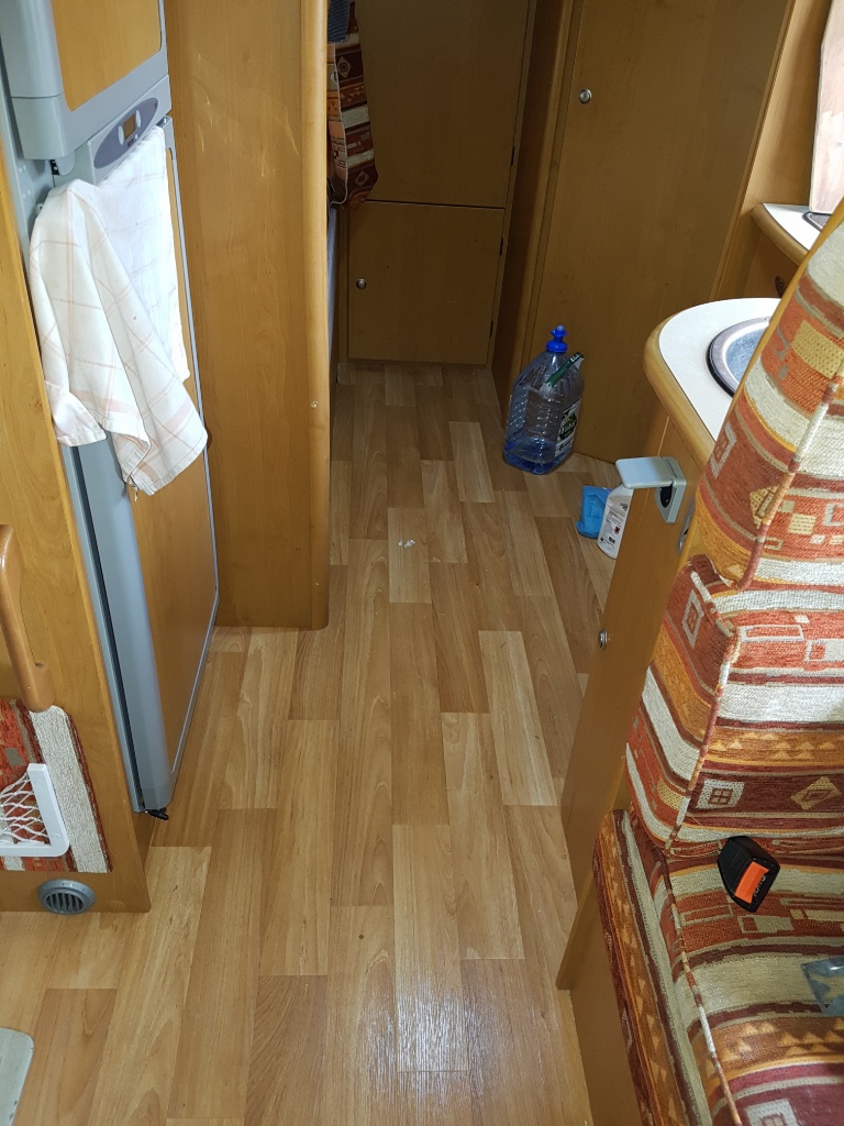

Notre cc a 10 ans le sol d origine un peu abîmé et offre un look un peu vieillot
Les decoupes sont assez amusantes a faire..... autant dire qu on ne s ennuie pas Le résultat nous plaît beaucoup c est plus clair et plus moderne.
J en ai profité pour faire un "bouchon" pour l escalier. En roulant par temps froid la ventilation basse emmene pas mal de froid et de bruit dans la cellule.
En plus en se croisant dans le couloir j ai mis le pied a plusieurs reprises dans le trou...
Investissement 48 euros et 5h de temps.
A+ Guillaume
A+ Guillaume

Effectivement dalles autocollantes env 1m ×12cm ep 2mm
Le poids de l ensemble est de 8kg
A+ Guillaume

Beau rendu avec un travail de découpe qui ne doit pas être évident.
J'ai fait la même chose .... dans la salle de bain parfaitement rectangulaire ... de la maison
J'ai regretté rapidement car très (TRES) salissant. Ce sont des dalles 3D avec des nervures qui correspondent aux dessins recommandées pour salle de bain (antiglisse) mais il ne faut être propre avant de rentrer dans la salle de bain
sinon il faut frotter !
Perso je trouve ça plutôt beau.

Nous avions pensé faire la méme chose,mais après reflexion ,le revetement etant encore bon,et vue le nombre de decoupes ,nous avons remis a plus tard.C'est vrai que cela éclaircit et facile d'entretien.

Bonjour, j'ai le même sol vinyle que toi DSaddict...(et le même intérieur) pour le sol vinyle bien nettoyé, rien ne choque, cependant il faut éviter de marcher sur ces vinyles avec du sable ou des gravillons aux pieds. Quand j'ai acheté mon CC d'occasion en 2013 il y avait un tapis plain rouge bordeaux, manifestement bien posé. Etait-ce d'origine ??? Je n'en sais rien, mais je l'ai enlevé: dans un espace restreint où on mange et où on dort, pas de tapis porteurs d'acariens, de poussières et autres crasses. Le vinyle je le nettoie à la serpillière avec du Dettol ou un produit similaire. ![hkjjh hkhj](./images/smilies/228539.gif)

Pour la colle qui ressort un produit magique.... essence F
Oui pose sur vinyle existant il y a ce risque ou aussi risque de decollement par forte chaleur.
Ces dalles sont plus faites pour support poreux
Mais j ai deja posé sur carrelage sans pb
Merci pour les reponses
Guillaume

j'ai effectué la pose sur sol PVC (dans un appartement) je peux te confirmer très bonne tenue et pas de surplus de colle,super produit

tres bon travail, vous n'avez pas eu peur de vous lancer. Moi j'ai mis une moquette d'un seul morceau pour l'hiver, ma compagne marche toujours pieds nus dedans. L'été on l'enlève . astuce:Pour la faire d'un seul tenant faire un patron avec du papier craft et le reporter sur la moquette a l'envers.

si je puis me permettre : vous auriez dû mettre les longueurs dans l'autre sens... Là vous avez certes un beau sol mais sa pose raccourcit visuellement le couloir. En posant les lames dans le plus grand sens, vous auriez donné une impression de longueur accrue...
Quoi qu'il en soit, beau travail!
