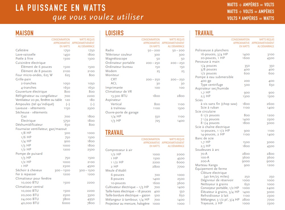

Bonjour les amis.
Yvan à soulever un problème concernant son convertisseur et du coup je vous fais un petit topo , (puisque je suis passé par là) pour faire le bon choix en vous donnant quelques explications .Attention cela va être long à lire, mais utile pour faire un bon boulot et en parfaite sécurité.
D'abord en priorité utiliser le tableau que je vous joint pour connaitre la bonne puissance de vos appareils que vous allez utiliser.
ensuite noter la puissance de vos batteries.
et tout ce beau monde va déterminer le choix du bon convertisseur.

pour Déterminer si l’appareil électrique brancher sur le convertisseur est un appareil résistif ou inductif pour cela utiliser le tableau ci joint.
Attention à ne pas sous dimensionner ou sur dimensionner votre convertisseur pour l’utilisation que vous souhaitez en faire. Donc, faites bien vos calculs de consommation électrique de votre matériel avant de choisir votre convertisseur !
