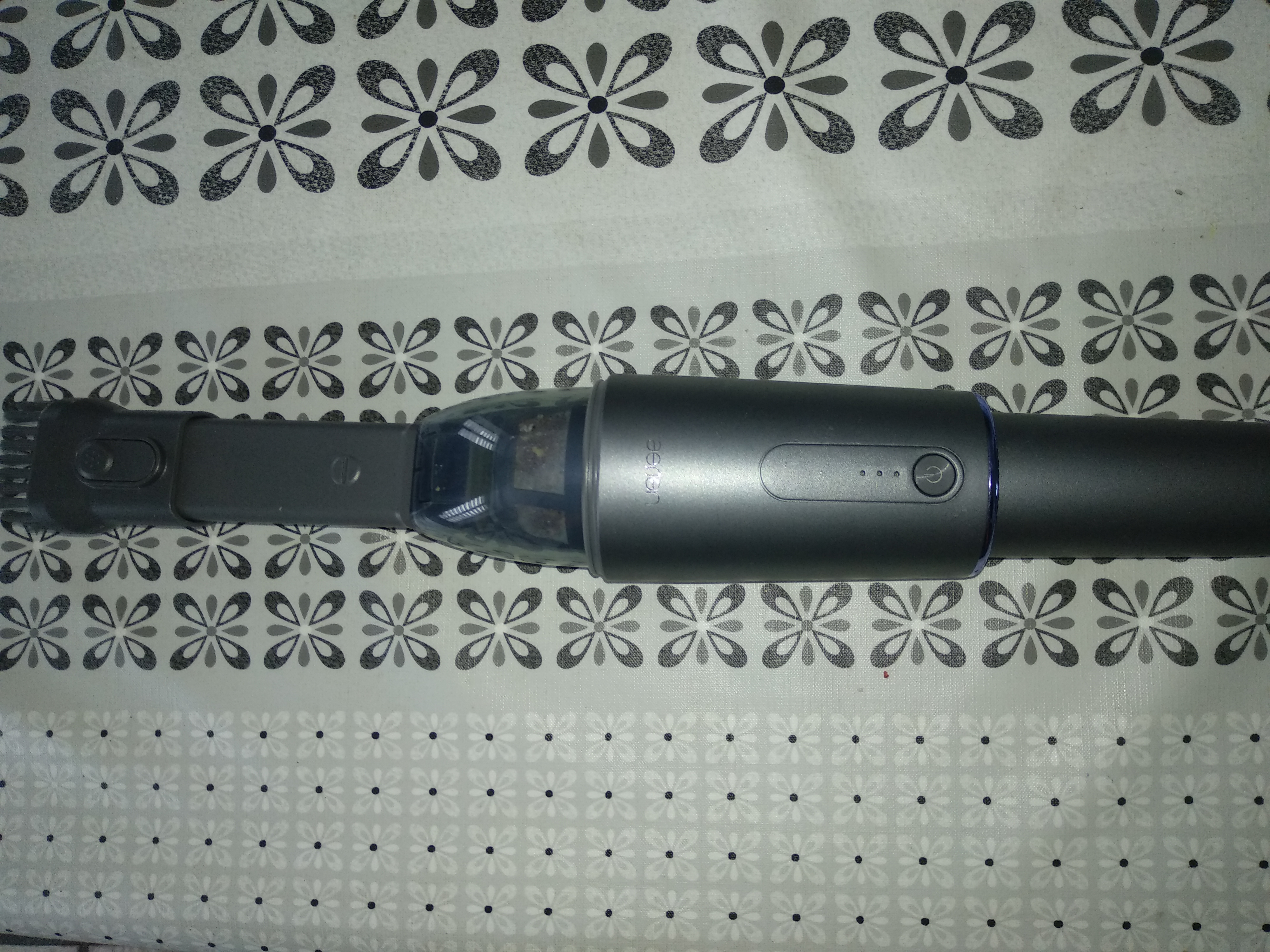

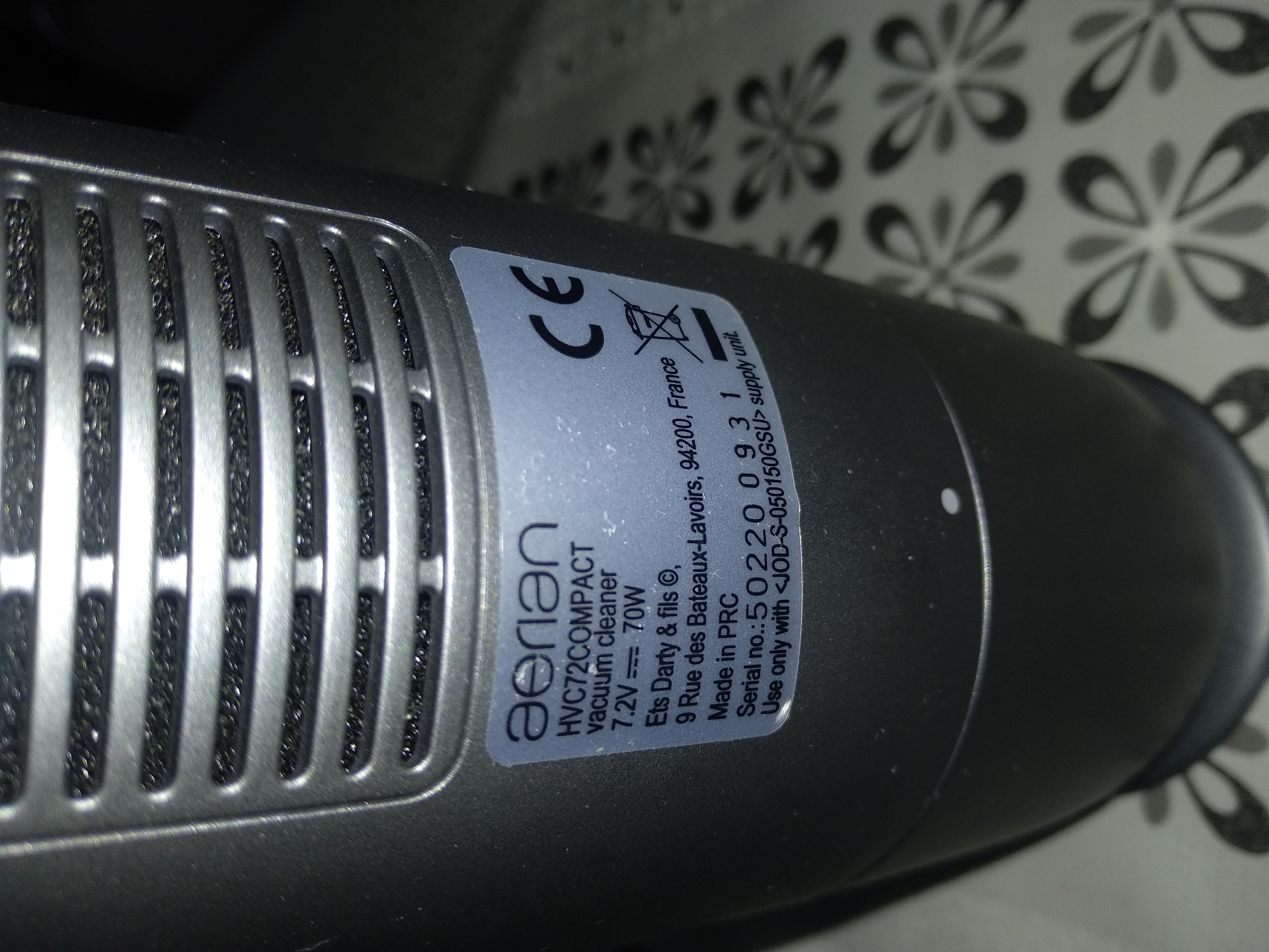

Nous, on a un minuscule aspirateur à main, je l'ai pris car j'avais un bon d'achat chez Darty
Il a un petit tuyau avec petite brosse au bout, c'est bien pour les coins et suffisant pour ce qu'on a à en faire
Ok, le réservoir à matière est très petit mais bon
Il se recharge sur une prise USB, autonomie d'une vingtaine de minutes
Je vous mettrai une photo dans qqs instants :mrgreen:

Je complète avec un peu de retard, l'aspirateur qui ne prend pas de place et qui pour moi , fonctionne très bien
