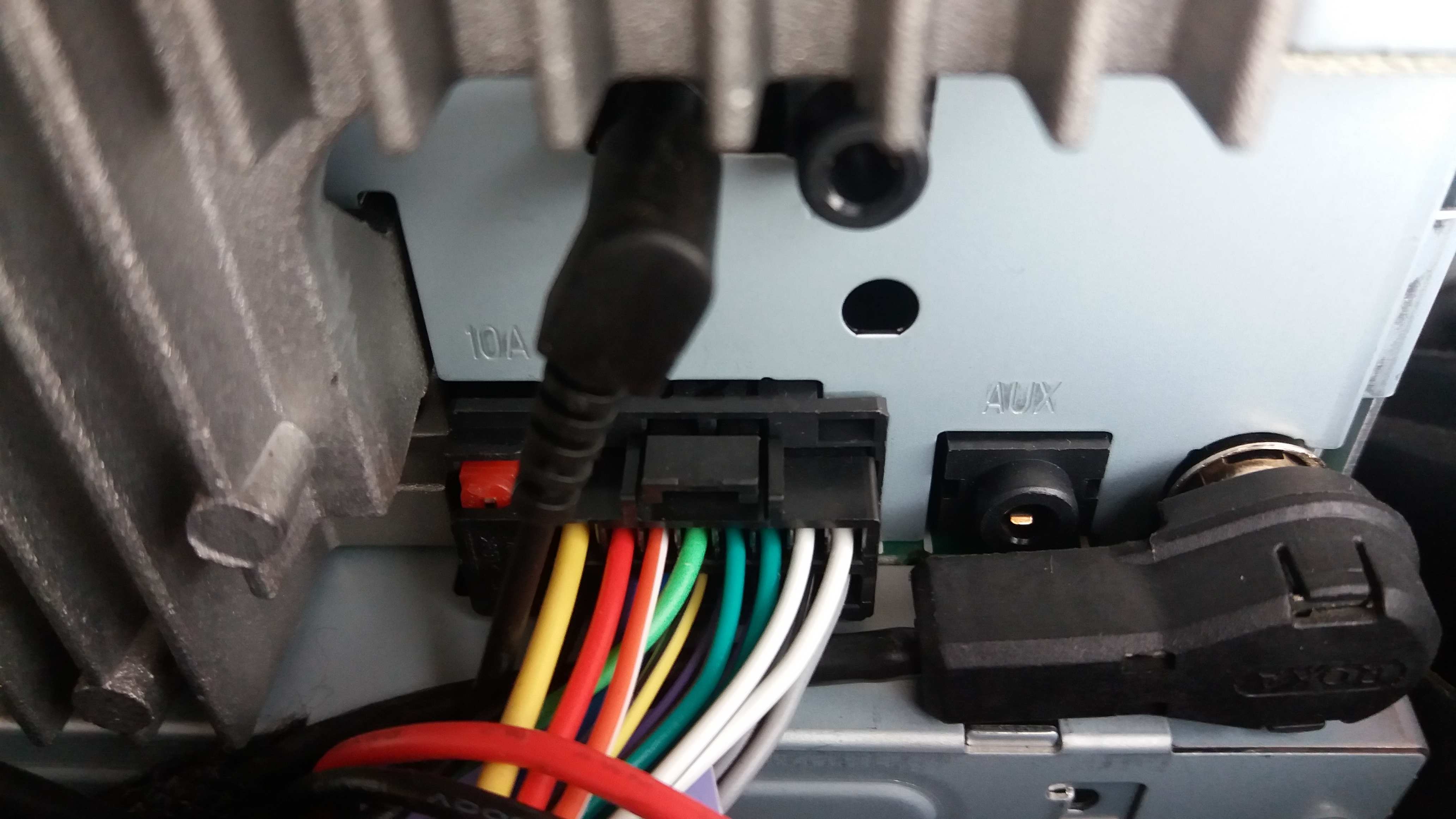

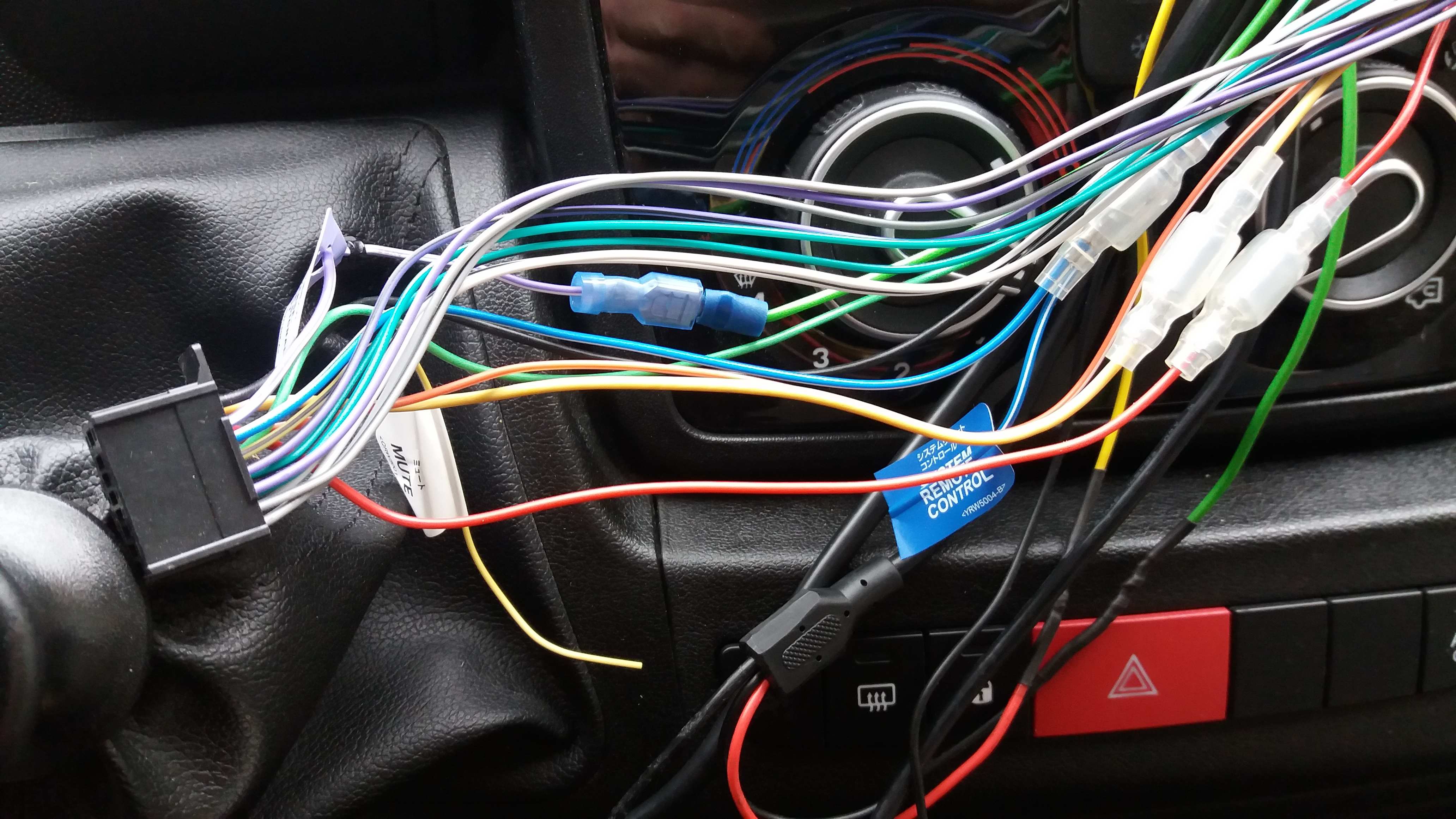

J’ai extrait l’auto radio de son emplacement. Quelques photos valant mieux qu’un long discours je vous joins deux vues du faisceau et un « petit schéma » du futur branchement.
Faisceau branché
Faisceau branché
Faisceau sorti
Faisceau sorti
En résumé (et sauf erreur de ma part) :
1 fil rouge = alimentation après contact.
1 fil jaune = alimentation permanente.
Même si ce n’est pas évident sur une des photos, les fils sont totalement rouge ou jaune. Je parle des deux fils qui sont reliés par des connexions de plastique transparent.
Je relie directement l’alimentation « fil rouge » sur l’arrivée permanente « fil jaune ». Je place bien évidemment un interrupteur.
Schéma de branchement proposé
Que pensez-vous de ce montage. J’espère ne pas commettre une grave erreur. J’attends vos avis.
Par avance, merci.
DanCC2017
