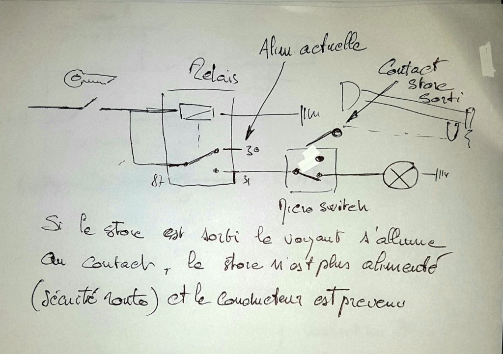

Ds addict
Messages : 180
Re: store electrique
Message non lu par Ds addict » 30 mars 2017, 23:24
Avec plaisir.
Premier schémas : rentrer le store en auto a la mise du contact. Le store s arrête seul quand il est rentré.
Attention il n y a pas de sécurité en roulant. Si quelqu'un appuie sur le bouton sortir le store... il sort!
La suite demain. Je suis crevé !

Ds addict
Messages : 180
Message non lu par Ds addict » 31 mars 2017, 21:33
Le plus simple et le plus safe c est d allumer un voyant au poste de conduite.comme le fil bleu ne fonctionne pas il faut se creer une information de store sorti avec un micro switch.
A +
Guillaume
