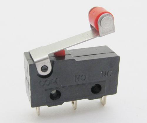

Merci pour les plans mais je crois que je vais opter pour le premier si j'ai bien compris le plan tu as rajouté un micro switch qui se trouve en bas du plan ou je me trompe

effectivement il te faut ajouter un microswitch, je pense de ce type:
normalement c'est ce type qui est monté, il suffit de prendre des vis plus longues et mettre le second sur le premier, souvent c'est possible.
on ne peut pas utiliser celui existant car il envoie une info sur le calculateur et quand on ne sait pas ce qui transite sur ses bornes on risque mélanger les potentiels.
si le fil bleu fonctionnait on pourrait se passer du micro switch supplémentaire (tu n'as rien dit dessus, tu vas essayer le sav ou pas?)
si tu veux sécuriser le store pour la route il faudra trouver une astuce, mais en electricité, tout est possible...
