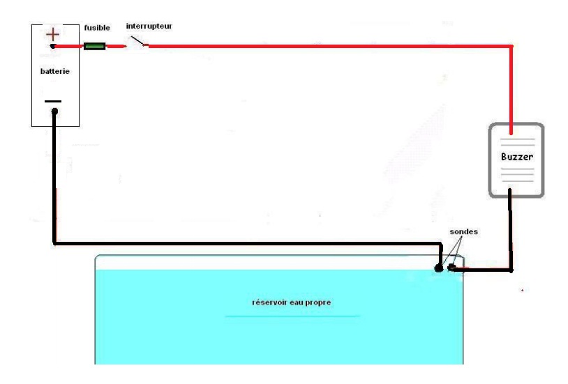

Echec a écrit : 21 juin 2017, 10:52 Bonjour
résultat pas terrible l'eau ne permet pas un contact que faut il mettre pour la conductivité de l'eau ???????
je ne suis pas électricien alors j'appelle aux pros
--------------------------- uyuiyio
Je ne comprends pas très bien, après essais tu avais dit que ça fonctionnait?
L'eau est un conducteur donc ça devrait fonctionner!

j'avais fait un essai blanc c'etait OK mais en faisant le plein normal pas de contact l'eau
. L'eau est un mauvais conducteur électrique lorsqu'elle est pure soit il faut mettre du sel !!!!!

j'avais ce montage sur mon précédent camping-car et ça fonctionnait.
Tes contacts touchent ils l'eau comme il se doit?

oui tout a fait ils touches bien
mais suivant l'eau elle est plus ou moins conductrice !!! j'ai vue cela sur le net

eh oui , l'eau est en fait un mauvais conducteur . Et plus elle est pure , moins elle conduit , puisqu'elle est "allégée" de ses ions conducteurs .C'est aussi pour cela qu'elle est utilisée sous forme d'eau déminéralisée pour les batteries : en éliminant les sels et minéraux , donc de ses ions positifs et négatifs , , l'eau sera " bien contente " d'en choper sur les plaques d’électrolyte et de les convoyer , d'où un courant électrique .
Bon ce n'est pas une raison suffisante pour rajouter du sel dans la réserve d'eau ! beurk !!!!! hklm

Tu devrais peut être essayer d'inverser les branchements?
Sur mon montage les sondes étaient environ à 1/2 cm l'une de l'autre!

lorsque j'étais en activité j'ai eu l'occasion de poser des détecteurs d'eau dans les fosses de cages d'ascenseurs afin qu'ils aillent stationnés aux étages supérieurs pour limiter les dégâts et jamais nous avons eu a constatés de mauvais fonctionnement.je pense qu'il faille un amplificateur de signal

Je pense qu'a la place des sondes, peut être placer ce genre d’interrupteur de niveau d'eau:

peut etre que le Micropur que je mets dans le reservoir qui diminue la conductivité de l'eau
j'ai rapproché les sondes c'est deja mieux il y a 1cm entre les deux mais le Buzzer ne donne pas son maximum

Essaie d'inverser les branchements comme sur le dernier schémas que j'ai posté.
Fais aussi un essais dans un recipiant quelconque en rapprochant les sondes (+ et -)

bob11 a écrit : 22 juin 2017, 09:06 Bonjour,
https://fr.aliexpress.com/item/Hot-sale ... 4.9.V502NN
J'ai commandé Hier
bob11 a écrit : 22 juin 2017, 10:39
J'avais inversé c'est idem
mais le buzzer fait son travail c'est deja bien

As tu tenté de rapprocher les sondes en faisant un essais dans un récipient quelconque?
L’eau du robinet est faiblement conductrice car elle contient des sels minéraux, sa conductivité augmente avec la chaleur.

Echec a écrit : 22 juin 2017, 10:31 peut etre que le Micropur que je mets dans le reservoir qui diminue la conductivité de l'eau
Je l'avais mentionné avec une amélioration le Buzzer fait sont travail pour moi c'est deja tres bien
