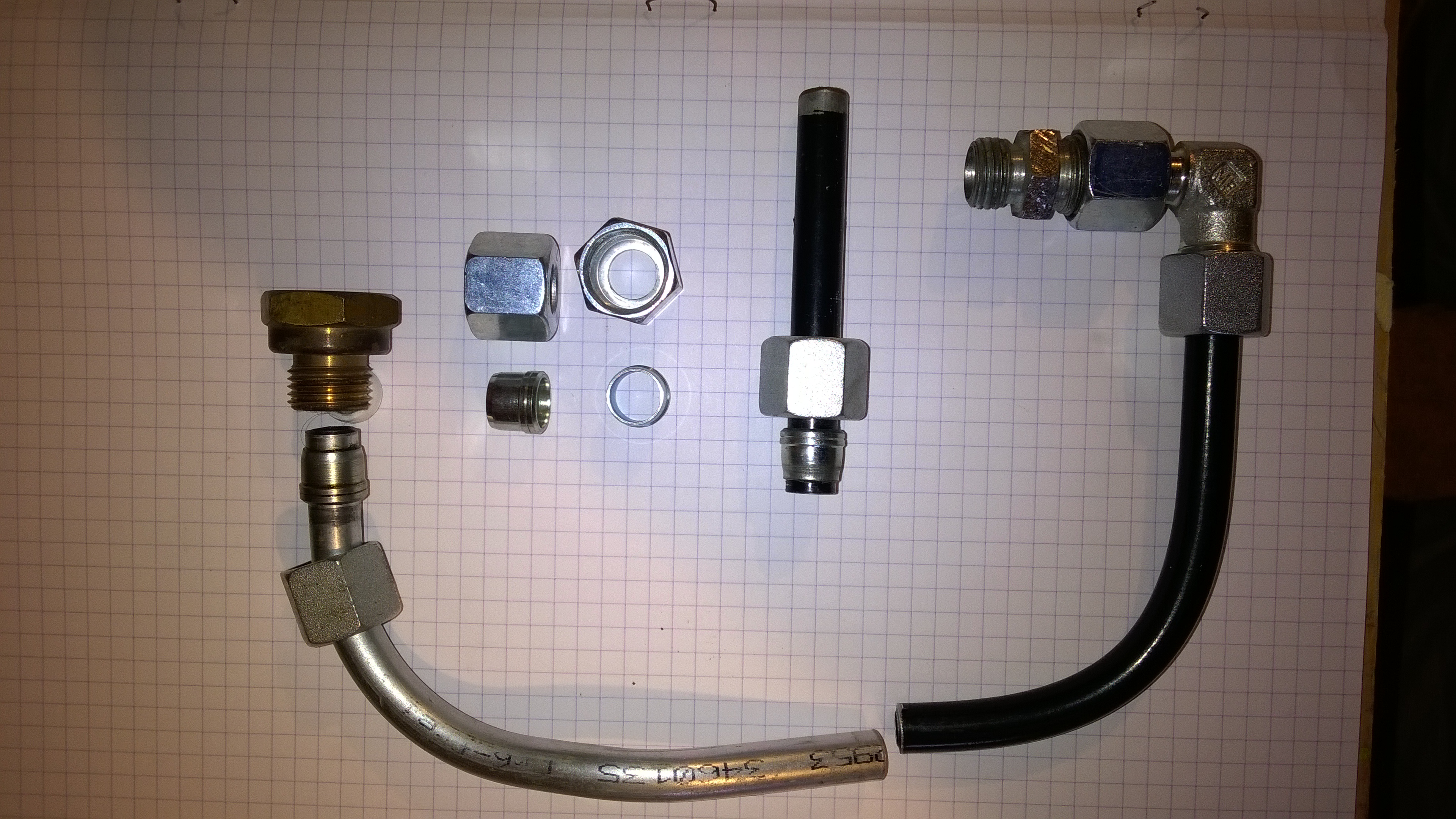

Pour moi l'extrémité du tube qui sort du frigo doit être lisse donc possibilité de glisser un écrou et une olive
ou de 8 ou de 10 et de la pré-sertir pour se raccorder su une pièce en laiton comme sur la photo que je vais essayer de joindre
toutes ces pièces se trouvent chez les distibuteurs pièces Camping-car
