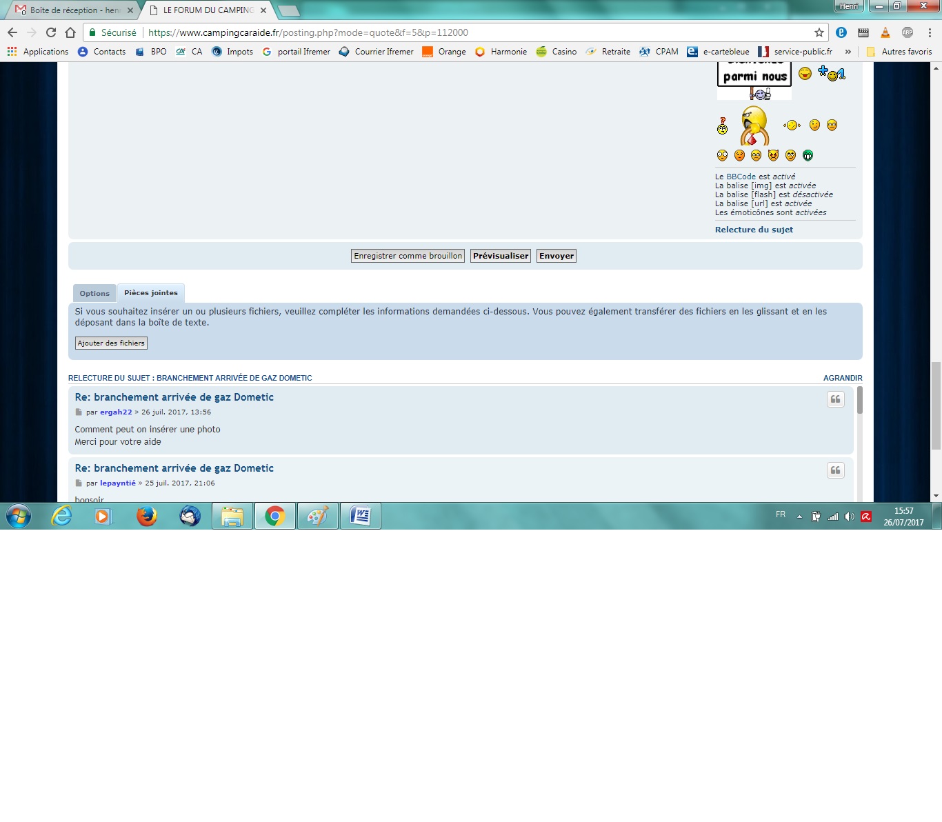

Tu peux le faire en descendant en bas de la fenêtre de rédaction du message et en cliquant sur pièces jointes
Bonne chance
