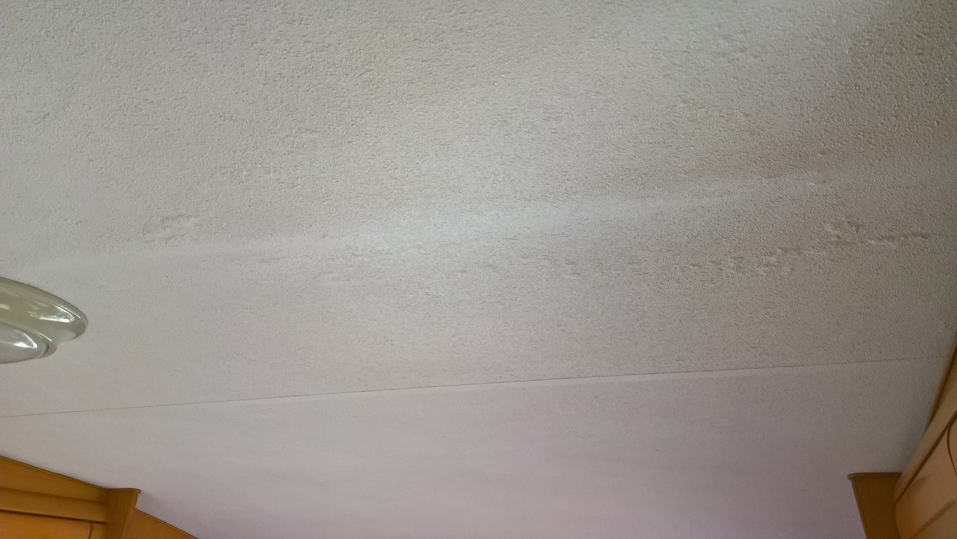

J'ai une infiltration d'eau au plafond, il y a de l'eau qui tombe du plafonnier seulement si il y a un grand orage,le joint autour du toit a été refait.
le trait noir sur la photo montre le passage de l'eau a l'interieur (je suppose) mais comment voir d'ou rentre l'eau .
une fixation du store pourrait elle amener l'eau jusqu'au milieu du toit ?

Je pense que l'origine de vote infiltration provient du joint entre la "casquette" de cabine et le reste de la cellule.
Re: D'ou provient l'infiltration d'eau
Message non lu par philippe31 » 24 août 2017, 10:01
grand orage ou pas , cela n'a pas beaucoup d'importance dans ton cas , puisque l'eau ne pénètre pas par le lanterneau .
Petite pluie = l'eau s'infiltre mais en faible quantité et se contente de stagner dans l'isolant
Grosse pluie : la quantité d'eau est suffisante pour provoquer un cheminement et des écoulements .
A la vue des photos , il semblerait que l'infiltration se fasse au niveau de l'arrête de toit . C'est peut être ce joint là qui est à refaire . Bien vérifier la qualité du joint , en particulier à l'angle des joints d’arête et de casquette
Sur la photo de placard , on voit bien que le "gros de l'infiltration se trouve dans l'angle au fond du placard , ce qui correspondrait au joint de toit .Ensuite , que l'eau s'écoule par le plafonnier n'a rien de vraiment surprenant , étant donné qu'avec le temps , les pavillons s'affaissent presque tous , légèrement , vers le centre du toit .

il faut monter sur le toit et voir les joints sur plaçe
voir si il n'y a pas de fissurres (très petites)
le mieux est de refaire le joint entièrement en enlevant l'ancien et bien nettoyer le reste de joint.
attendre une bonne journée avant de refaire le joint au sica. (a l'abri )
passer un décapeur thermique pour enlever le joint (chaleur normale)pour le ramolir.<

Merçi a vous 3 pour vos réponses je vais refaire le joint de la casquette , c'est vrai il n'avait pas été refait lui :roll:

avant tout il faut controler le joint cm par cm
si rien n'est visible voir autre part
normalement il doit y avoir des fentes
avez vous monté sur le toit pour controler le joint?

je vais controler le joint de la casquette car il n'a pas été refait celui la ,
avez vous une bonne technique pour enlever l'ancien a part le tournevis sdtrsyf
dhg encore pour vos réponses a tous
Messages : 3792
Message non lu par lepayntié » 25 août 2017, 12:59
c'est pas facile mais réalisable (je l'ai fait)
en premier passer un séche cheveux pour le ramolir
ensuite un cuter en coupant le centre( bien le couper en profondeur)
ensuite les deux cotés
ensuite un coup de séche cheveux et en enlever 10cm par 10 cm ( si ca vient bien tirer sur celui ci le plus longtemps possible
bien néttoyer une fois terminé a l'acetone ou autre disolvant
si vous avez un comprésseur souffler un coup a haute préssion.pistolet contre la tole
ne pas forcer sur le produit u doigt humide ou avec un morceau de patatte coupé droit
enlever le surplus
il vaut mieux en avoir de trop que pas assez
si vous maniez bien la pompe vous pouvez réussir sans rien a enlever
bien couper le bout de la cartouche pour avoir un beau boudin de sica
temps estimé environ pour l'enlever et tout nettoyer;; 2 heures

le joint de la casquette possible mais surtout ce types de cellule était réputé de fuire par les profilés de cotés d ailleurs sur les photos les joints ne sont pas terrible mais un conseil en vu des photos intérieurs traiter cela rapidement
