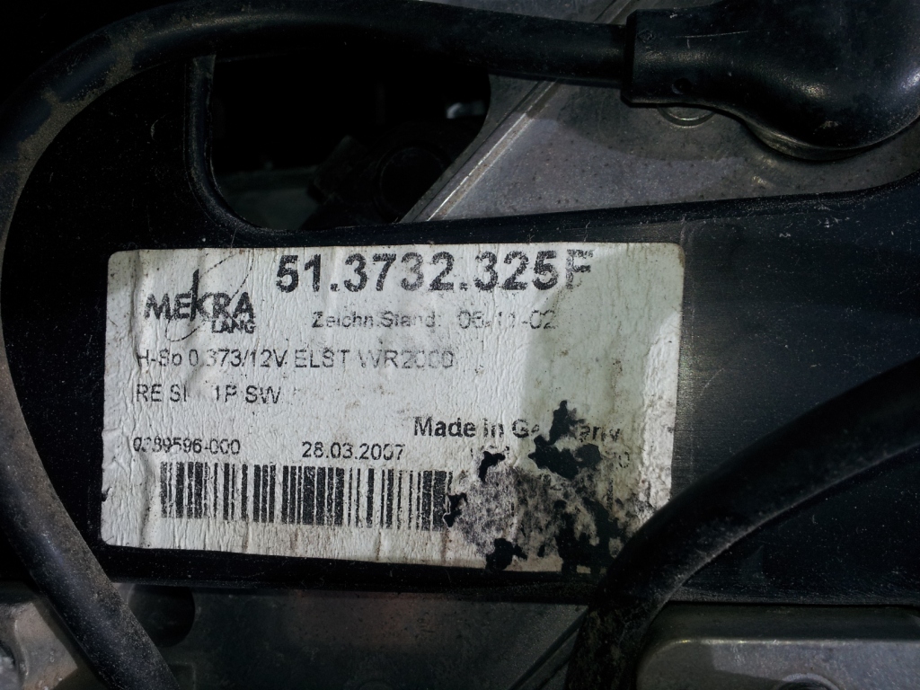

Sur mon Aviano (intégral) un "coquin" m'a cassé la vitre en passant!
Où puis je la commander?
Je sais que qu'il s'agit d'un MEKRA lang de référence "51.3732.325F mais je ne le trouve pas sur le net.
merci de votre aide,

Message non lu par Anonyme 7760 » 04 sept. 2017, 23:41
Alors après fouinage sur le net il semble que ce soit un rétro également monté sur bus de marque Arcol série 200. Je penche vers le 289, à confirmer.
Le site: http://arcol.es/product-contents/serie- ... stry=coach
Le catalogue, page 26 (sur 43) on trouve les cotes des différents modèles.
http://arcol.es/_wordpress/wp-content/u ... e-2016.pdf

Re: vitre cassée rétroviseur sur intégral
Message non lu par Brm73 » 10 sept. 2017, 08:56
Merci Sergio
J'ai envoyé des emails en france et espagne.
Je vous tiens au courant, ;)
Message non lu par Brm73 » 13 sept. 2017, 08:35
J'ai eu toutes les références chez ATS (voir ci dessous).
Il faut leur donner la référence du rétroviseur en enlevant le cache arrière clipsé qui pour moi s'est enlevé facilement.
Bonne chance,
-------- Message d'origine --------
De : Fabien WEPIERRE <f.wepierre@ats-bus.com>
Date : 11/09/2017 09:21 (GMT+01:00)
À : brm7300@LA MODERATION.com
Objet : RE: vitre pour rétroviseur
Il s’agit de la référence ATS37026
Dimension 368 X 189
Prix 64.08€ HT
Dispo
Cordialement,
Fabien WEPIERRE
Magasin
A.T.S. – Assistance Technique Service
œMail Rue Louvois, ZI du Lobel - 62510 Arques
'Phone +33 321 12 97 97
7Fax +33 321 12 97 98
-E-Mail contact@ats-bus.com
Internet www.ats-bus.com

Message non lu par Brm73 » 10 mars 2023, 07:57
Bonjour a tous,
Finalement j'ai adapté une vitre Renault d'occasion en décollant la vitre cassée, en découpant le petit rebord du support de vitre (vitre Renault plus longue de 5mm, en supprimant les fils du désembuage et en recollant la vitre Renault sur le support de vitre.
Aucun fournisseur n'a été capable de vendre une vitre en 12volts tous étaient en 24volts.
Le prix d'une vitre était d'environ 80€ plus la livraison (Espagne 30€ de livraison)
Je suis assez satisfait de mon bidouillage et mon Aviano de 2007 n'est absolument pas défiguré ;)
Merci à tous ceux qui m'ontaidé
