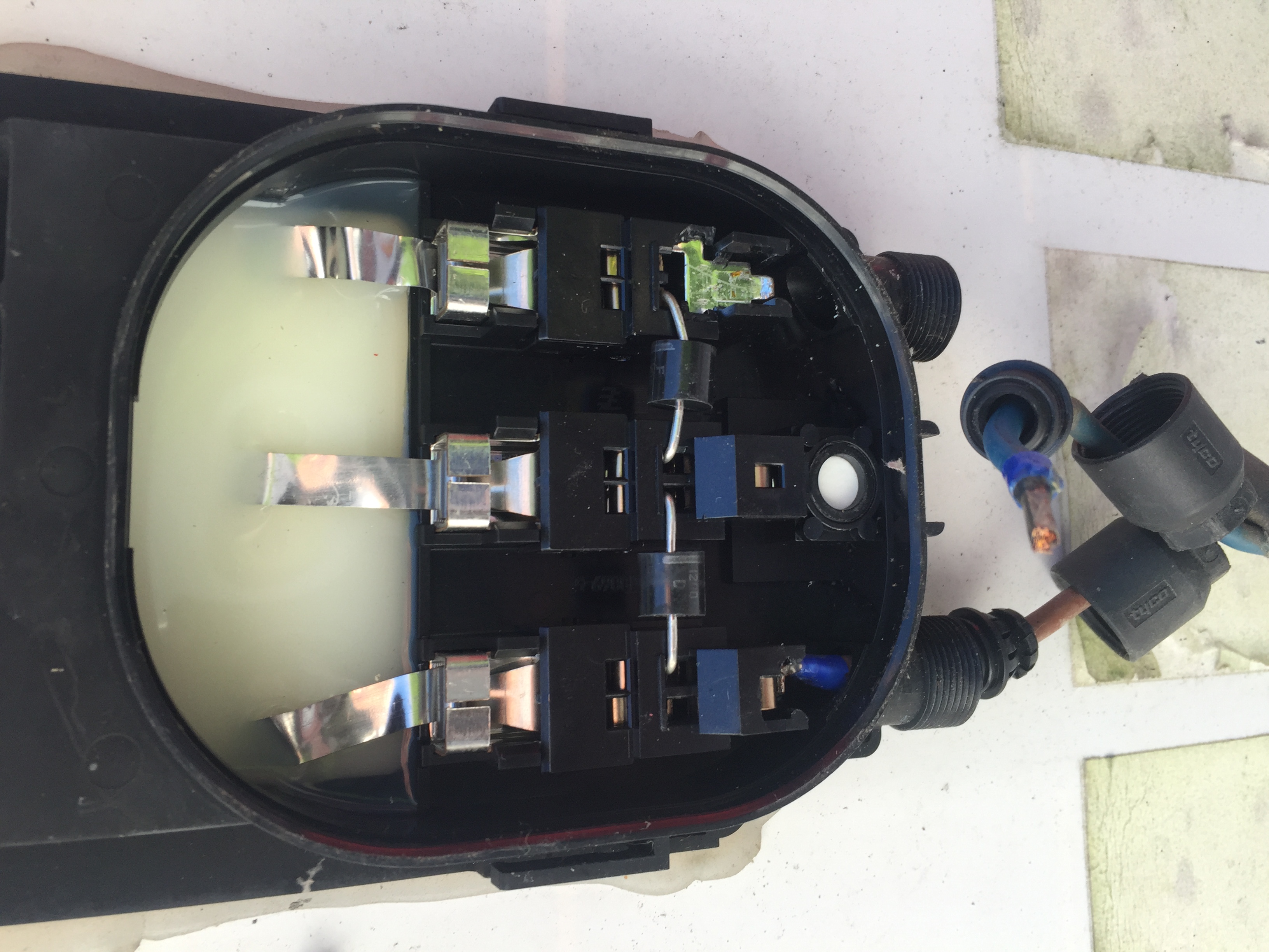

Aujourd'hui super soleil, donc, direction le CC pour voir le panneau solaire

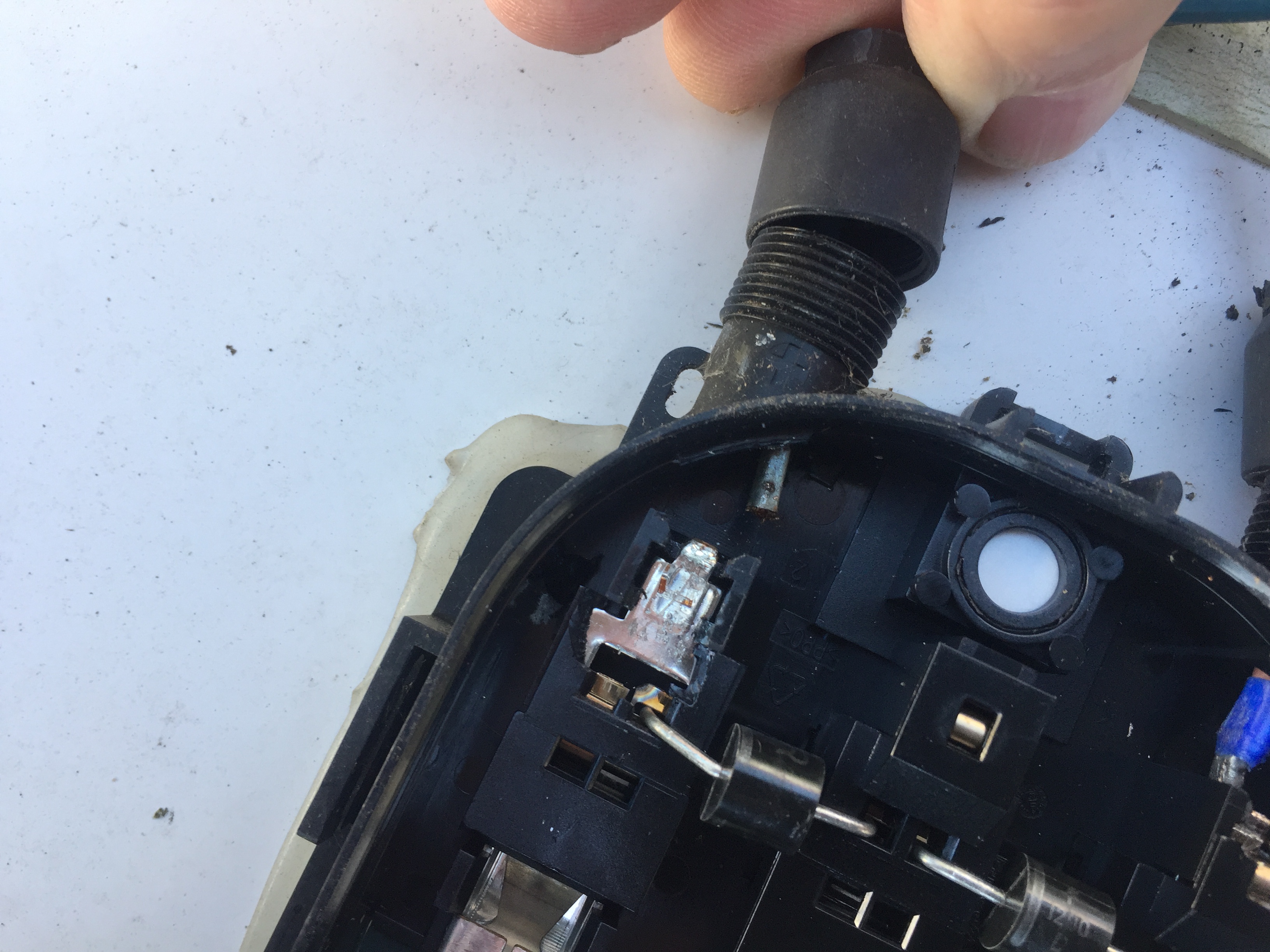

J'ai réussi a décoller le tout avec une spatule de peintre et un petit marteau une fois le panneau descendu et ouvert je trouve la pane. broche cassé et je m’aperçois qu'il y a un bout de plastique de cassé et il n'est pas dans le boitier donc il a surement été déjà bricolé.

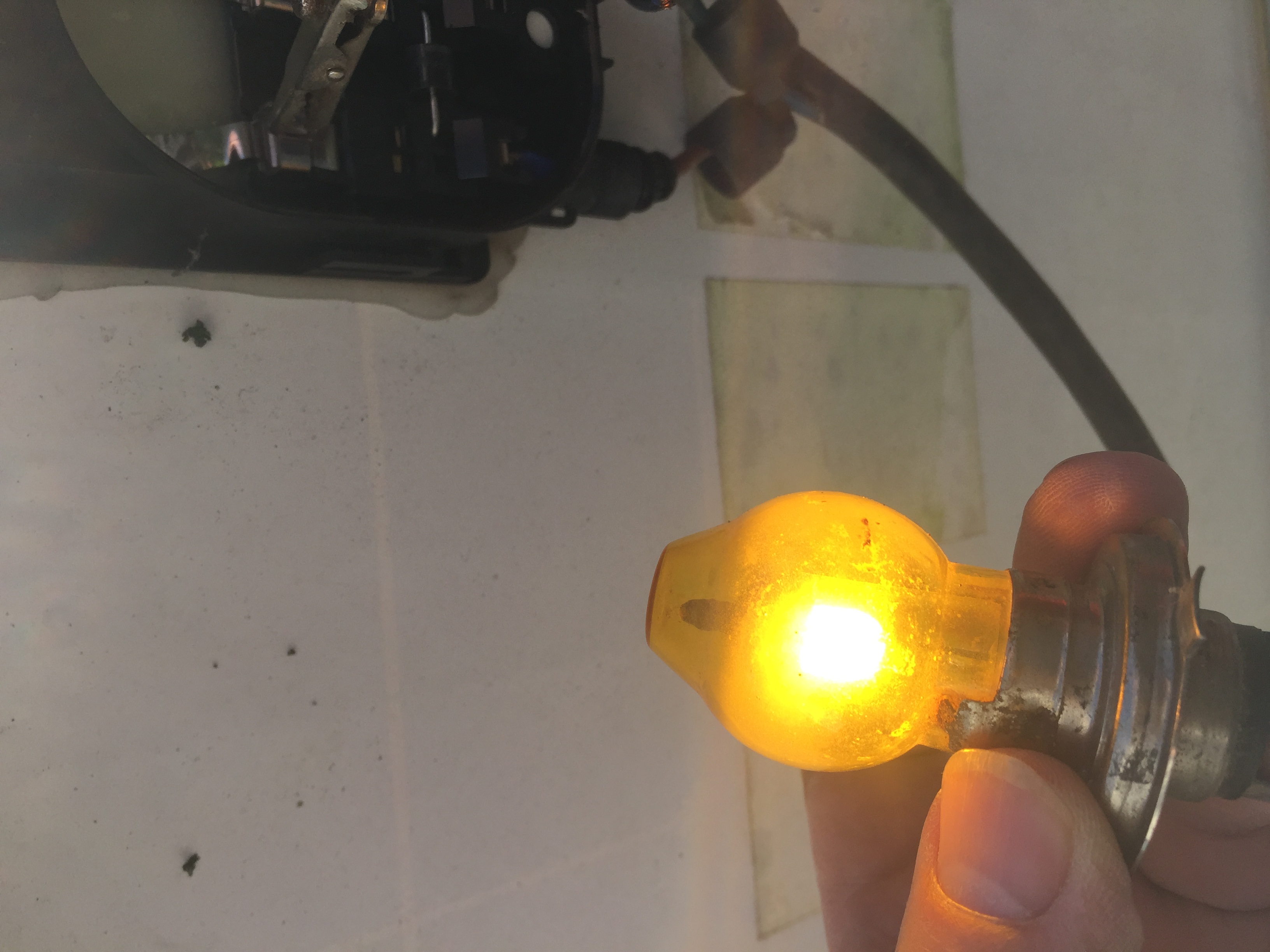

j'ai testé directement sur les petite platine, il donne 20 volte et l'ampoule de phare crache bien.
Je pense que pour la réparation je vais surement faire une soudure car je ne vois pas comment faire sauf si vous avez une autre idée ;)
Sur la dernière photo on vois bien le plastique qui manque.

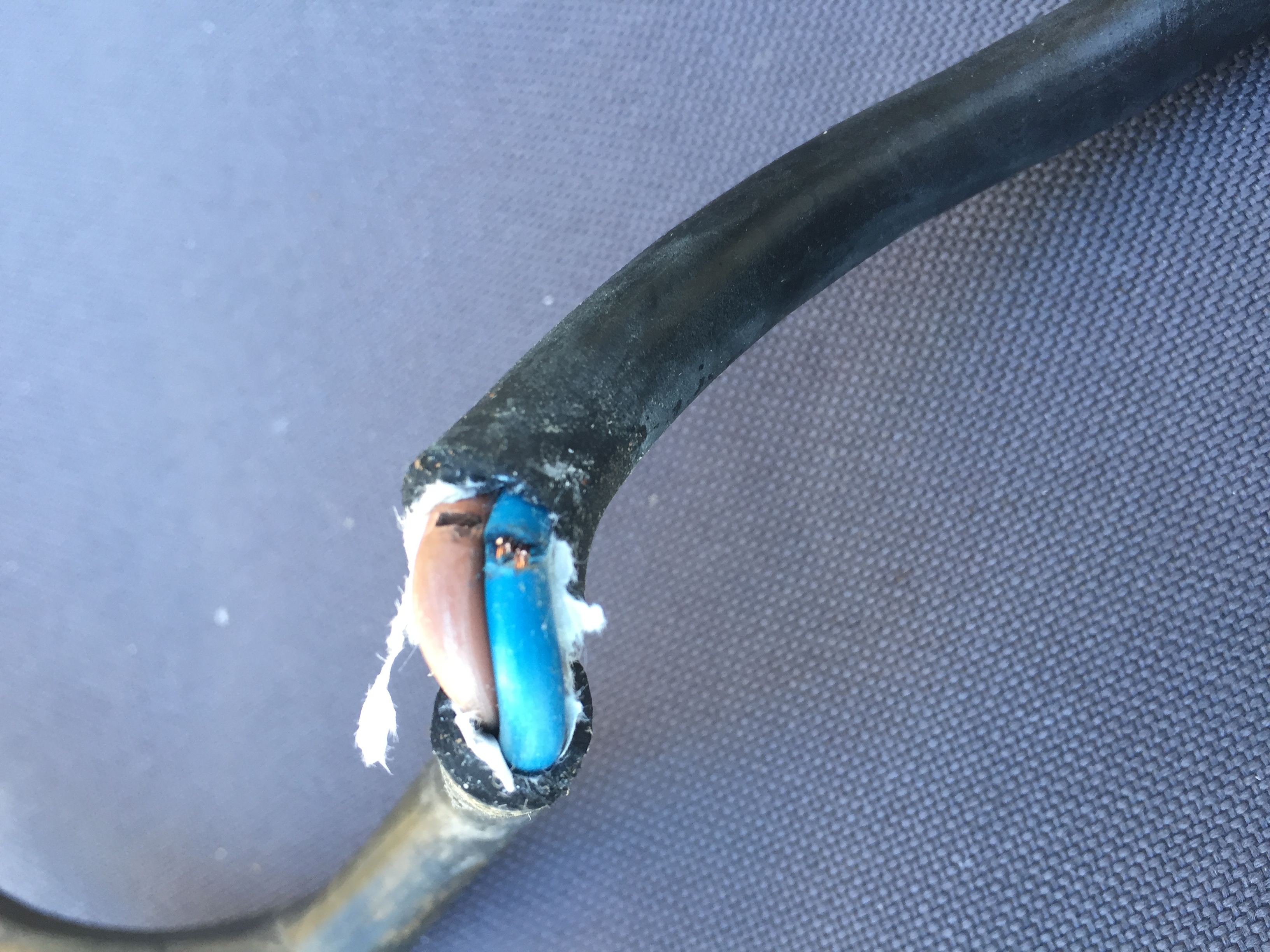

Du coup j'ai retiré tout le câblage et j'ai bien fait car il t avait encore à un endroit du câble sectionné .
Comme les cosses sont insérés dans le boitier j'ai carrément fait des soudures
Je ne sais pas qui a installé ce panneau solaire si c'est un pro comme me la dit l'ancien proprio qui m'a vendu le CC , c'est un vrai charlatent !!!!
câble que j'ai retiré

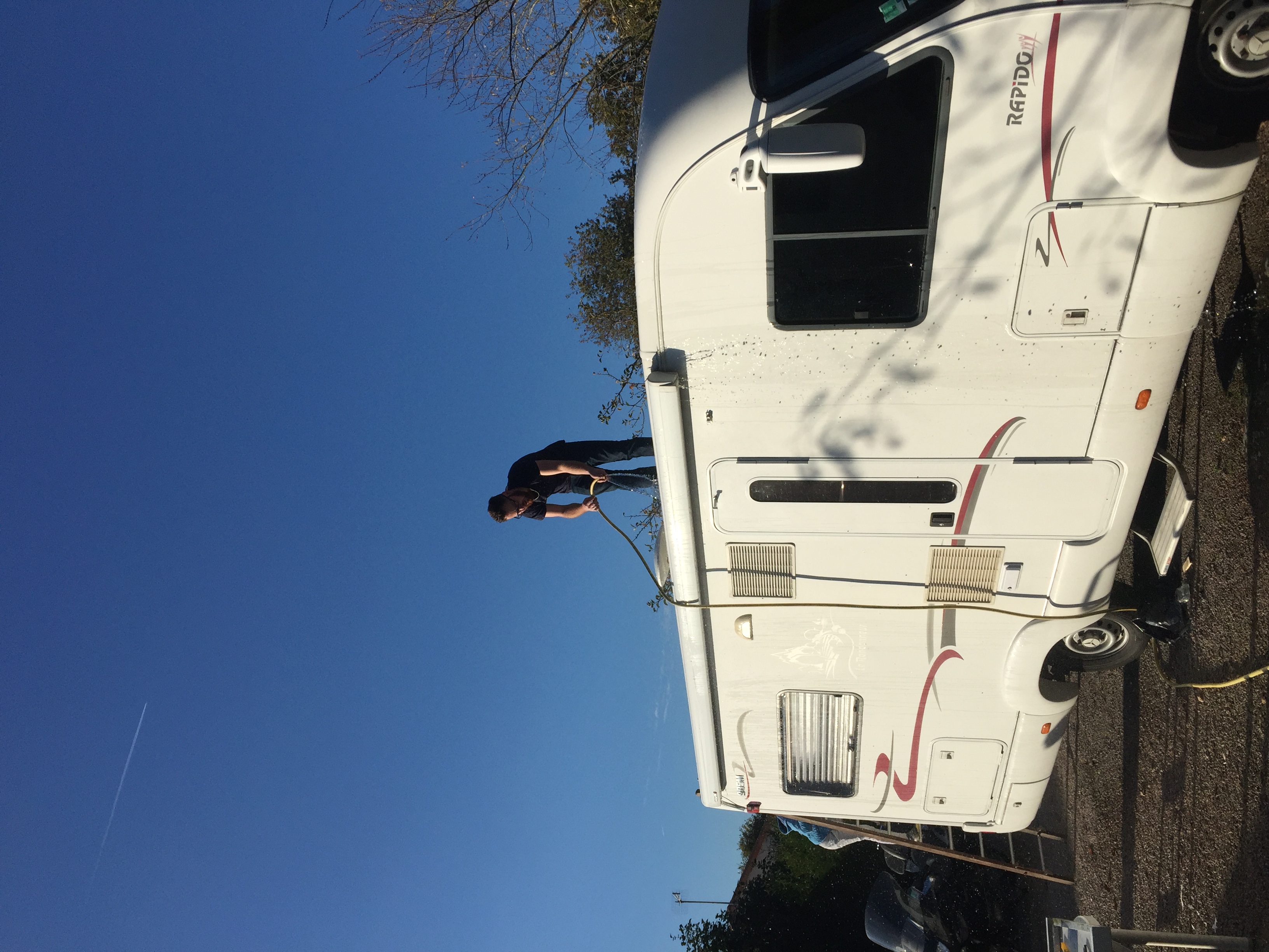

Il fait beau la haut, j'ai envoyé mon gendre lol

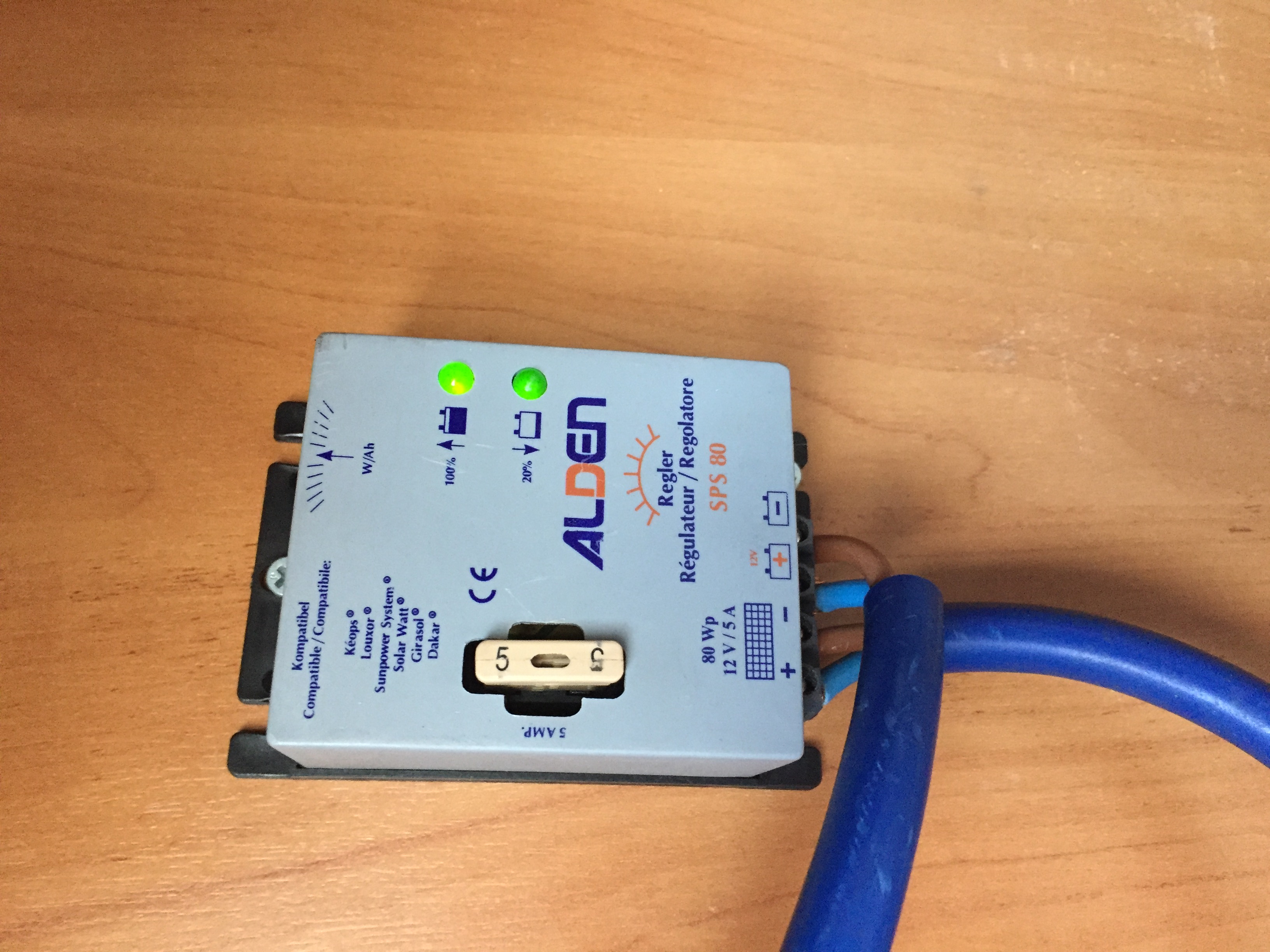

Le boitier fonctionne la loupiote est allumé
