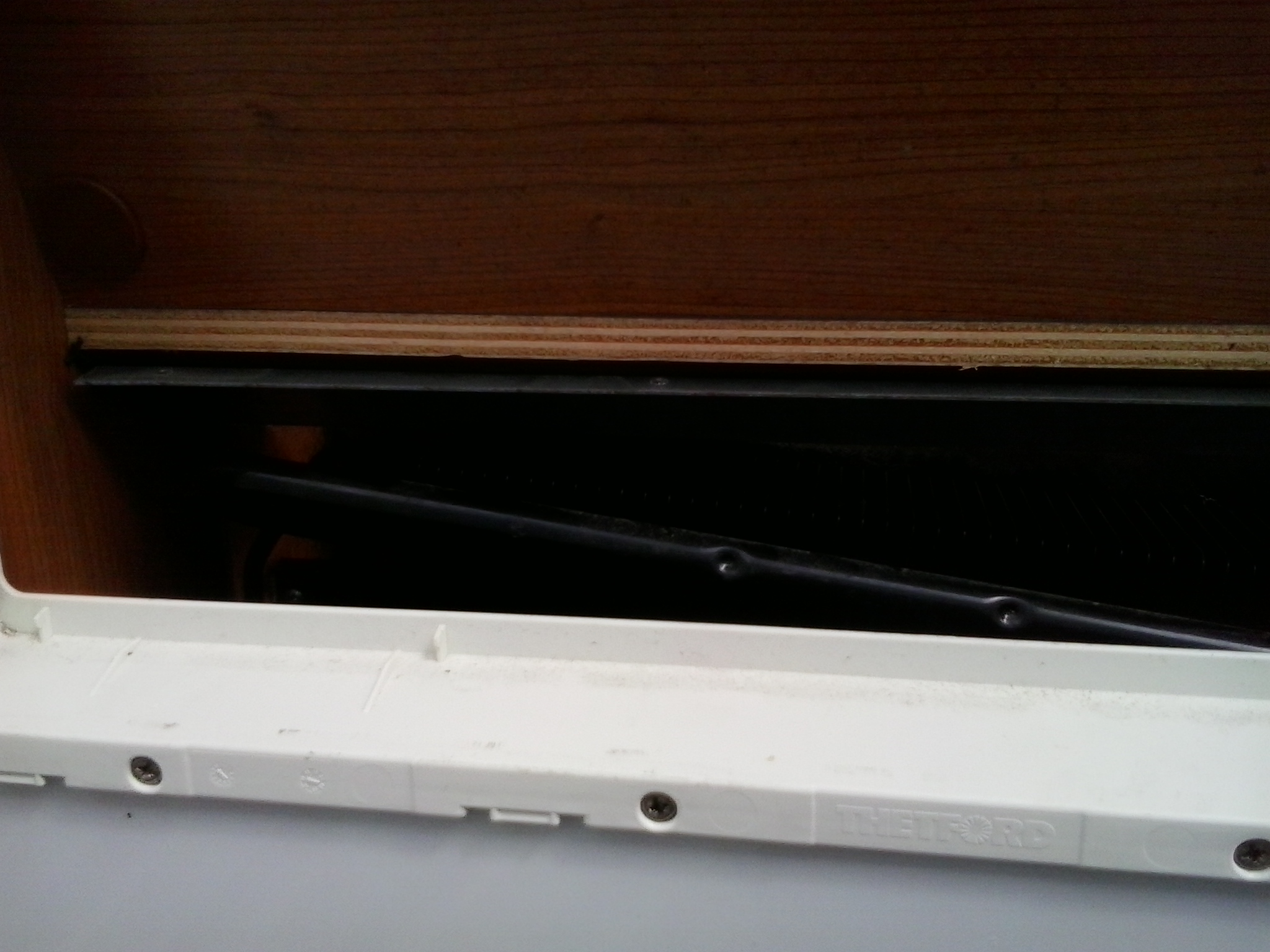

Messages : 1569
Re: panne frigo
Message non lu par Le Surzurois » 07 déc. 2017, 09:55
Nous n'avons pas le même frigo mais c'était un renseignement qui aurait pu aider pour le sortir
Pour le mien la tôle est à l'arrière dans le haut accessible par la grille de ventilation Haute
A suivre.......
