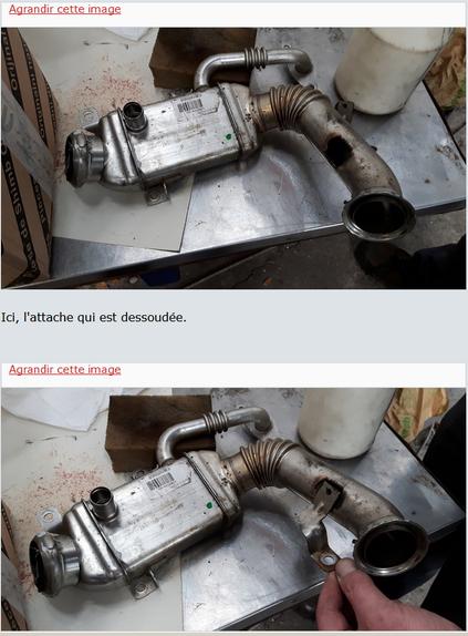

ryutr depuis le 28 Novembre véhicule immobilisé la piece (le boitier est fissuré) en Commande comme kate a ce jour rien de nouveau tdr

mais c'est quoi cette pièce, ce boîtier ?
depuis le temps qu'on en parle on ne sait toujours pas ce que c'est ni à quoi sert cette pièce dfwfd
Re: CONTROLE FIAT DUCATO NEUF non conformité potentielle du tuyau EGR
Message non lu par Anonyme 7760 » 14 déc. 2017, 12:32
Visiblement un problème d'attache qui se dessoude.

et il est où le problème pour ressouder cette patte ?

Bonjour , fiat est en rupture de pièces . Je ne suis trouvée dans la même position que Kate .
J'ai reçu une lettre recomandé en novembre , me demandant de prendre contact avec le garage
fiat pour controler une pièce en rapport avec la vanne egr . la pièce étant cassée mon fourgon c'est
trouvé en attente de la pièce a changer .Commandé en urgence a fiat Turin ( italie ) il auras fallu 15 jours
pour que je puisse a nouveau circuler . C'est un peut la panique chez fiat . Ca concerne beaucoup de véhicules de 2017 ( utilitaires , fourgons de loisirs , cc ) sur toute l'europe .

rien de plus simple a ressouder, soit au mig ou brasure vcxv
envoyez moi vos pièces il y en as pour 10 mn de réparation
