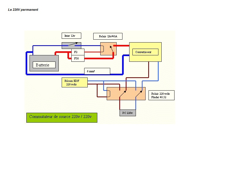

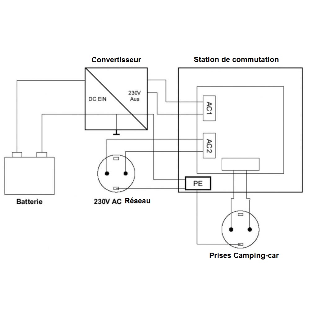

Je suis d'accord et c'est ce que j'envisage de faire!Il ne faut l’installer que sur le circuit des prises de courants, les cables 220V qui partent vers le chargeur des batteries, et le frigo ne doivent pas y être raccordés
Il y a aussi ces possibilités:
