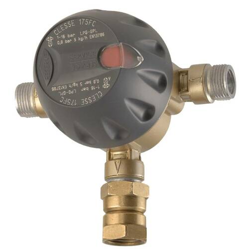

Le deuxième est un robinet détendeur déclencheur à sécurité et se monte après la première détente (détendeur haute pression ou inverseur automatique). Il est obligatoire. Dans le cas d'une fuite il coupera automatiquement l'arrivée de gaz. Pour permettre la circulation à nouveau il faudra le réarmer.

et au dessous y a aussi une sorte de detendeur conique marqué 37 mbars qui ressemble à sa https://www.mon-camping-car.com/article ... 8mm-bicone
Re: Passage du Propane au Gpl
Message non lu par Anonyme 7760 » 02 mars 2018, 20:14
Normalement ce détendeur est dans la niche gaz, et est raccordé à l'inverseur pour les deux bouteilles.

Message non lu par bclaude66 » 04 mars 2018, 18:06
Autant pour moi voilà une photo
C'est pas en effet un détendeur à l intérieur :oops:
Je dois le changer aussi par un 30 mbar je suppose ?
Message non lu par Anonyme 7760 » 04 mars 2018, 18:34
Le truc en dessous est un indicateur de service pour inverseur automatique.
Il existe aussi des kits avec inverseur auto et pré détente:
Dans le cas d'une installation GPL, il faudra garder le robinet détendeur déclencheur à sécurité situé dans la cellule, qui sera raccordé sur la pré-détente du kit. Je ne sais pas si la monte d'un inverseur automatique est possible.

Donc si je comprend bien vcxv
Le robinet détendeur déclencheur à sécurité pourrait donc servir même s'il est marqué 37mbar il fonctionnerait en
Gpl 30 mbar car quand j'ai essayé avec une Calypso butane 27mbar sa n'a pas fonctionné
Peut être l'écart de pression entre 27 et 37 mbar est trop important?
A+ ;)
Message non lu par Anonyme 7760 » 04 mars 2018, 19:31
Oui ça fonctionnera. Dans les faits un pré-détendeur est juste un limiteur de débit afin d'éviter une éruption dans la bouteille et provoquer la sortie de gaz liquide. C'est le robinet qui limite à 30 mbar. Si la pression est plus faible en amont, il est possible qu'il ne s'arme pas.
De plus il est formellement interdit d'enlever le robinet détendeur déclencheur ainsi que les vannes d'isolement en aval. C'est directement lié à l'homologation du circuit gaz.
D'ailleurs à ce sujet, il est obligatoire de se faire délivrer un certificat de conformité dans le cas d'un changement d'énergie. Je pense qu'un plombier sympa acceptera de le faire moyennant paiement.
